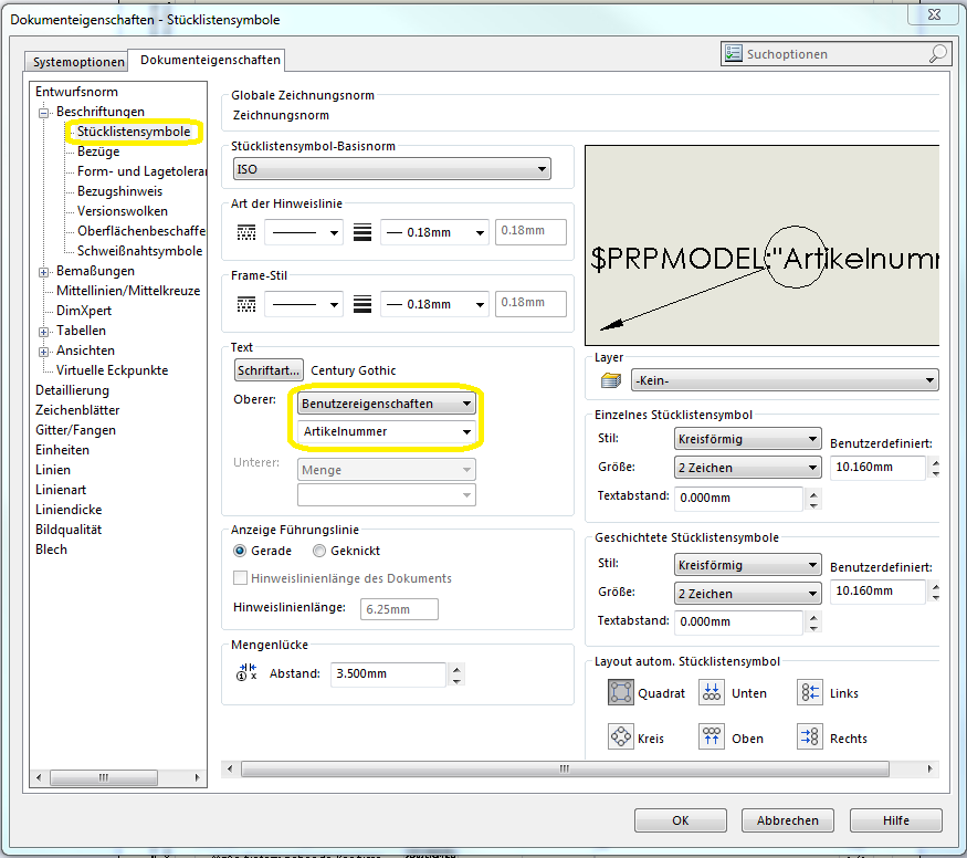

Hab einen weiteren Stil vom Stücklistensymbol erzeugt, aber wie kann dieser zum Standard für neue Zeichnungen verwendet werden.
Also dass ich beim Positionieren bei einer neu erstellten Zeichnung von Haus aus diesen Stil verwende ohne was einzustellen?
Hab SW2014.
mfg chris

Das ist eine Dokumenteigenschaft. Am einfachsten als Vorlage abspeichern.

Hallo Chris,
genauer gesagt du stellst es in den Dokumentenoptionen ein und speicherst es dann in die Vorlage mit ab.
Um eine Benutzerdefinierte Eigenschaft in den Optionen in der Drop-Down-Liste auswählen zu können muß diese in der properties.txt aufgeführt sein.

@Bernd
wo finde ich diese properties.txt?

Hallo Chris,
schau in den Systemoptionen unter Dateipositionen nach "Dateien mit benutzerdefinierten Eigenschaften". Dort steht wo du die properties.txt findest. Standardmäßig liegt sie glaube ich im Installationsverzeichnis unter SolidWorks\lang\Sprache. HTH

Ist dies die richtige Datei?
Hab in dieser Datei den Eintrag "Artikelnummer" nun dazugeschrieben, wird aber in der Auswahlliste nicht angeführt.
was mach ich falsch?

Hallo Chris,
wo hast du diese Datei denn gefunden? Es scheint nicht die zu sein die in den Dateipositionen angegeben ist.

Hallo Chris,
wenn du eine deutsche Version von SWX im Einsatz hast muss in der Properties.txt ein Eintrag "Stanzkennung" vorhanden sein da er die Datei sonst nicht annimmt. Warum das so ist weiß ich nicht, ist eben so  .
Du musst SWX auch neu starten bevor du Zugriff auf neu hinzugefügten Eigenschaften hast, da diese nur am Anfang einer Sitzung einmal geladen werden  .

Hallo Bernd,
annehmen wird SWX das schon, es werden nur alle Einträge wieder gelöscht wenn die Stanzkennung und die PunchID fehlt. So ist's bisher in der 2013. Die folgenden habe ich jetzt nicht getestet, da die Dinger sowieso schon drin sind.     Werd's mal ausprobieren.
@Chris:
es wäre nicht schlecht wenn du deine sys-Info ausfüllen würdest. Je nach Version kann sich da das eine oder andere verändert haben.

Hallo Jörg,
naja er ersetzt die geänderte halt durch die Standard wenn die Stanzkennung fehlt, das Endergebnis ist ja das selbe. Die neuen Eigenschaften stehen nicht in der Liste zur Auswahl  .
Und das Verhalten ist in der 2014 auch noch so.

Hallo Bernd,
hab's gerade in der 2015 getestet. Da müssen die beiden nicht mehr vorhanden sein. Es geht so wie gewünscht.
@Chris:
ich hab mir deine Screenshots nochmal angesehen. Die properties.txt die du da zeigst ist definitiv nicht die die in SolidWorks geladen ist. Such mal die richtige und trag da deine Artikelnummer ein. Danach SWX neu starten.

Kann jemand mal zeigen wie die richtige prop. Datei aussieht und wo diese abgelegt war.
mfg chris

...habe ich dir weiter oben schon geschrieben. Guggsd du Bild ---------------->
wie die aussieht ist völlig egal. Hauptsache die Stanzkennung und die PunchID sind drin.

Also bei mir steht dieser Pfad drinnen."c:\Dokumente und Einstellungen\All Users\Anwendungsdaten\SolidWorks\SolidWorks 2009\lang\german"
nur leider habe ich keinen Zugriff auf diesen Ordner!

Hallo Chris,
dann gibt's zwei Möglichkeiten. Entweder du sorgst dafür dass die der Ordner angezeigt wird, oder du trägst da einen anderen Pfad ein und erstellst die eine eigene properties.txt. Der Pfad kommt mir eh etwas komisch vor. In der Sys-Info steht 2014 und in deinem Pfad steht 2009. Was stimmt denn jetzt?

Hab das SW 2014.
Bei den Einstellungen hab ich nie was um bzw. eingestellt.
Wir haben im Laufe der Jahre immer wieder Updates gemacht.
Diese Meldung kommt wenn ich auf diesen Pfad zugreifen will.

Hallo Chris,
dann solltest du vielleicht jemand bemühen der Admin-Rechte auf deine Kiste hat der dir den Ordner freischaltet.

Hab ich.
Nur leider kommt man mit Admin Rechte auch nicht rein, bzw. bei meinem privaten Rechner komme ich auch nicht rein.
@Jörg
Kommst du in diesen Ordner rein?

...RMT auf den Ordner -> Eigenschaften -> Reiter Sicherheit -> bearbeiten -> hinzufügen -> "dich selbst" -> Haken bei Vollzugriff setzen.

Hallo miteinander,
Habs nun geschafft mit dem Ändern des Standardstils.
Die Schichtung geht aber nicht mehr, ist das normal?
