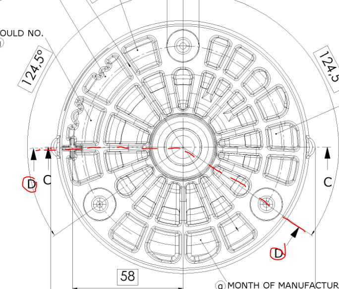

Moin.
Ich habe heute Zeichnungen geöffnet die ich vor etwa einer Woche abgespeichert habe. Heute sagt er mir, er kann die Schnittansicht nicht erstellen. Typische braune Färbung. Alle Schnittansichten welche nicht mehr funktionieren sind "winklige Schnitte" . Nach Neuaufbau usw dachte ich mach ich die Ansicht neu. Ähm und jetzt kann ich den Winkligen Schnitt nicht mehr finden. Wo hat der sich versteckt?

Wie bereits weiter oben schon mal erwähnt wurde, dürfen Schnittlinien in 2015 nicht mehr aus Konstruktionslinien bestehen. Warum auch immer das geändert wurde. Bisher war das kein Problem.
Versuch bei alten Zeichnungen, wo der Schnitt nicht mehr funktioniert, die Schnittlinie zu bearbeiten und den Haken, wenn vorhanden, bei "Konstruktionslinie" raus zu nehmen.
Bei uns funktionieren die Schnitte dann wieder.
Bei allen tausenden alten Zg., bei denen überall die Schnittlinie eine Konstruktionslinie ist, gibt es Fehler, wenn diese durch Versionsänderung angefaßt werden müssen.

Leider kann ich das Modell nich hochladen. Ich werde aber mal ein paar Bilder machen um das Problem darzustellen. Ein Modelcheck kommt auch zu einem interssanten Ergebniss.
JB_SR
Sehen Sie sich das Profil von JB_SR an!   Senden Sie eine Private Message an JB_SR  Schreiben Sie einen Gästebucheintrag für JB_SR
Beiträge: 111
Registriert: 25.07.2006
Unigraphics NX 4 - 10
VISI 13-21
Solidworks 2009-16 64bit
Geomagic
erstellt am: 29. Sep. 2015 15:14    Editieren oder löschen Sie diesen Beitrag!  <-- editieren / zitieren -->   Antwort mit Zitat in Fett Antwort mit kursivem Zitat    Unities abgeben: 1 Unity (wenig hilfreich, aber dennoch)2 Unities3 Unities4 Unities5 Unities6 Unities7 Unities8 Unities9 Unities10 Unities
Original erstellt von JB_SR:
anbei mal zwei Bilder vom Artikel. Sowie ein Auschnitt von der Zeichnung (als sie noch funktioniert hat :-) ) wie der Schnittverlauf sein soll. Wirklich nix aufregendes, Ein Bild der Fehlermeldung, und ein Bild wie der Schnitt im 3D klappt :-)

Hallo.
Falls jemand Interesse daran hat warum der Schnitt nicht funktionierte:
Der Artikel enthält ein modelliertes Innengewinde. Die Verrundung der Zahnflanken 0,8 und 1 führten dazu dass der Schnitt (zumindest in der gewünschten Position) nicht ausgeführt werden konnte. Ich hab mir jetzt einfach eine Konfiguration erstellt wo diese Radien unterdrückt sind.
