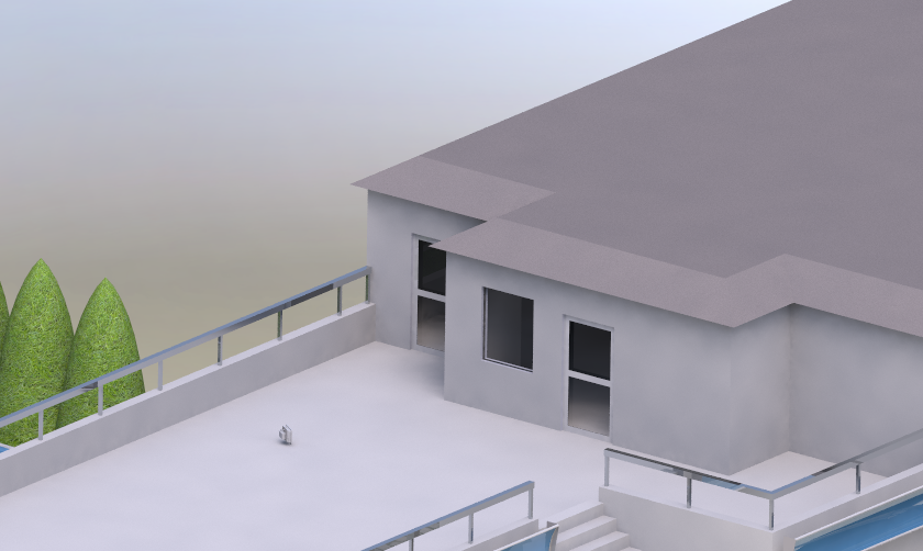

ich versuche gerade, ein ziemlich großes Modell mit Leuchteffekten zu versehen. Dabei handelt es sich um ein Gebäude, das von mehreren Scheinwerfern beleuchtet werden soll.

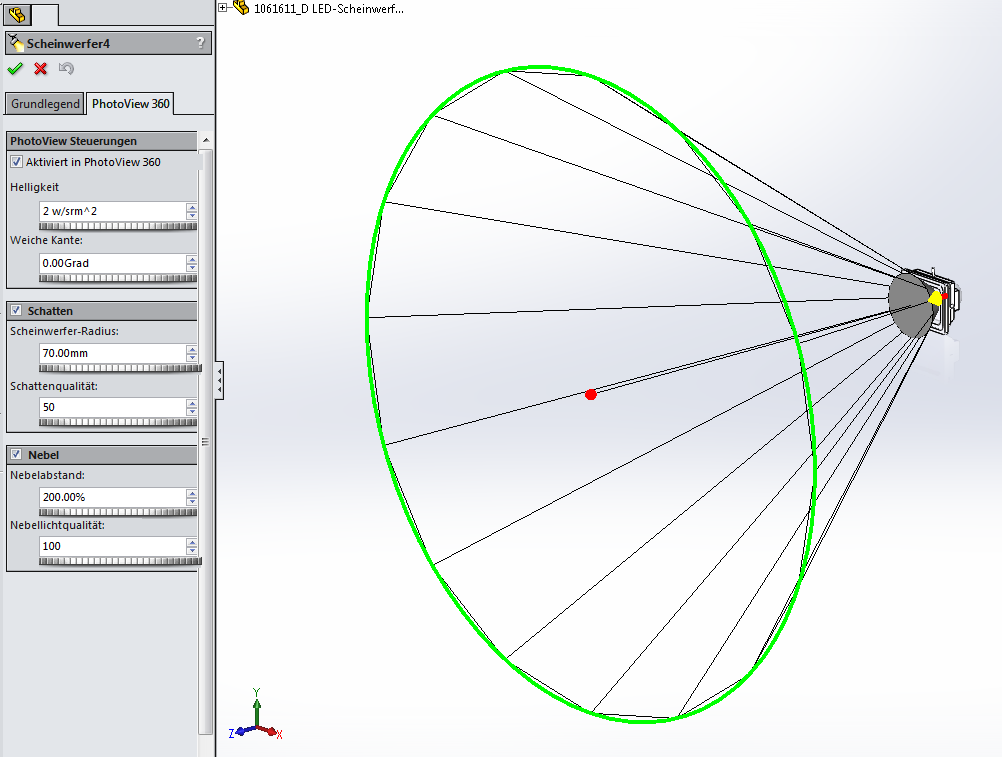

Hierzu habe ich in einem Scheinwerfermodell (Part) eine Scheinwerfer-Lichtquelle eingefügt. Das Part in die Baugruppe eingefügt, kein Licht mehr da.
Muss ich die Lichtquellen in der Baugruppe definieren oder gibt es eine Möglichkeit, die Beleuchtung aus dem Teil in die Baugruppe "mitzunehmen"?

Du kannst Dein "Licht Setup" in SWX als "Bühne" abspeichern (SWX->Hilfe).
Das kannst Du dann auch in jedem Teil/Baugruppe laden - ist in SolidWorks voll easy.
Bei deinem Rendermotiv würde ich es mit einem HDR-Panorama (als Umgebungslicht) und einem Spot (Sonne) versuchen.
guck Dir mal Busehase's super thread: Tutorial Photoview: Verwendung von HDR-Dateien an ;-)

Du kannst Dein "Licht Setup" in SWX als "Bühne" abspeichern.
Das kannst Du dann auch in jedem Teil/Baugruppe laden...
Da gibt es aber noch eine Option in den Lichtquelleneinstellungen...
aus der SolidWorks Hilfe:
Speichern einer Bühne
Wenn Sie eine Bühne speichern, werden alle aktuell angewendeten Punktlichter, Scheinwerfer und gerichteten Lichter als Teil der Bühne gespeichert. Wenn Sie eine neue Bühne anwenden, werden alle Lichter durch das Beleuchtungsschema der neuen Bühne ersetzt. Sie können diese Regeln außer Kraft setzen, indem Sie die Beleuchtungsoption Licht beim Ändern der Bühne beibehalten in den PropertyManagern für gerichtetes Licht, Punktlicht und Scheinwerfer auswählen.

@Alex: Danke für den Tipp mit den HDR-Panoramas, damit lässt sich toll herumspielen :D
Habe beschlossen, dass es zu viel Aufwand wäre, die ganzen Spots einzufügen ... arbeite jetzt mit Bühne (Umgebungslicht) & 2 gerichteten Lichtern und das sieht auch ganz passabel aus. :)
