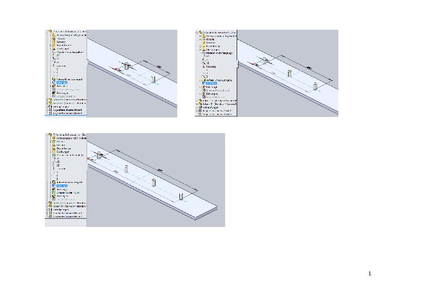

Gibt es eine (bessere) Möglichkeit ein unregelmäßes Muster über Variablen zu steuern?
Anhängend mein Problem. Es sind außen zwei Bohrungsserien (jeweils von 1-3) und wenn der Abstand dazwischen ein bestimmtes Maß überschreitet sollen weitere Bohrung(en) hinzukommen.
Eingabeparameter:
- Abstand der beiden äußersten Bohrungen
- Anzahl Bohrungen außen rechts
- Anzahl Bohrungen außen links
Feste Parameter:
- Abstand des Bohrungsmusters
- Mindestabstand
Gelöst habe ich es bis jetzt so:
1. Jeweils eine Bohrung aussen
2. Jeweils ein Muster Richtung innen (1-3x), wenn nur eine Bohrung aussen benötigt wird muss das Muster unterdrückt werden
3. Den inneren Abstand mit einer Gleichung errechnen und wenn das Mindestmaß unterschritten ist, errechnen wieviele Bohrungen in der Mitte benötigt werden und in welchem Abstand.
4. Feature für die mittlere Bohrung erstellen und dann ggf. Mustern
Es funktioniert, ist aber ziemlich umständlich - v.a. wenn man in der Baugruppe featuregesteuert Komponenten einfügen will... Da dieses Muster auch noch gespiegelt wird, muss ich jedes Feature einzeln Spiegeln und dann das Spiegeln auch entsprechend unterdrücken, wenn das Muster unterdrückt ist.
Die Überlegung war, die ganzen Positionen in einer Skizze zu erzeugen und dann nur ein Feature skizzengesteuert einfügen.
1. Problem: Skizzenmuster dürfen als Wert nicht 1 haben (also Musteranzahl 1) - da kommt keine Fehlermeldung, der Wert wird aber einfach nicht aktualisiert - und unterdrücken u.ä. geht natürlich in Skizzen nicht.
2. Problem: Für den Fall, das die mittlere Bohrung nicht benötigt wird, hätte ich ein Abstand "0" zur ersten Bohrung erzeugt. Im Teil klappt das gut. In der Baugruppe bekomme ich dann zwei Schrauben an dieser Position eingefügt.

Hallo iLIKEtoMOVE,
ich komme mit Deiner Beschreibung der Bohrmuster nicht ganz klar. Vielleicht kannst Du Deine Begriffe nochmal den einzelnen Elementen (siehe Anhang) zuordnen.

Guten Morgen,
gerne erläutere ich es etwas genauer. Die obere und untere Reihe sind zwei mögliche Ergebnisse, welche ich mit EINEM Bohrungsmuster erreichen will.
Ich erkläre das kurz an der oberen Reihe.
Eingabeparameter:
- Abstand der beiden äußersten Bohrungen (also von A1 bis B1)
- Anzahl Bohrungen außen rechts (also B1-3)
- Anzahl Bohrungen außen links (also A1-3)
Feste Parameter:
- Abstand des Bohrungsmusters (A1<>A2 und A2<>A3 = b // ist auf beiden Seiten gleich)
- Mindestabstand (also von Zwischenbohrungen. Wenn c>Mindestabstand, dann sollen Zwischenbohrungen gesetzt werden. Die notwendige Anzahl wird ermittelt durch ABRUNDEN(c/Mindestabstand). Diese sollen gleichmäßig zwischen Amax und Bmax verteilt werden.
Beispielparameter für 1:
- Abstand der beiden äußersten Bohrungen = 200
- Anzahl Bohrungen außen rechts = 3
- Anzahl Bohrungen außen links = 3
Beispielparameter für 2:
- Anzahl Bohrungen außen rechts = 1
- Anzahl Bohrungen außen links = 1
Feste Parameter:
- Abstand des Bohrungsmusters = 20
- Mindestabstand = 150
Daraus folgen:
Fall 1: c=120mm => keine Zwischenbohrungen
Fall 2: c=200mm => eine Zwischenbohrung im Abstand 100mm (=e=f)
Alle Klarheiten beseitigt?
Danke für das Interesse und die Hilfe!
P.S: Maß a, d, h, i, j und g spielen hier keine Rolle.

für das ganze fällt mir gerade auch nicht viel ein .. evtl geht was mit Importierten Punkten und Bohrungen ...
Für Featuremuster und Unterdrücken kannst du mit 2 Zeilen in den Gleichungen steuern:
"Anzahl@Muster_Links" = eingabe
"Muster_Links" = 1 - sgn("Anzahl@Muster_Links" - 1)
(Ergebnis 1 --> Unterdrückt, Ergebnis 0 --> nicht unterdrückt)
Gruß, Christian

vielleicht hilft dir das Bild schon weiter.

VariablesBohrmuster_LC_SW2014.zip
Hallo iLIKEtoMOVE,
ich habe (auf die Schnelle) ein Beispiel gemacht. Teste es mal durch, vielleicht passt das so.
Gruß - Lenz

Danke für den Service. Die Explorer-Vorschau sieht schon viel versprechend aus. Leider öffnet sich die BG nicht unter SWX2013SP3. Aber ab nächster Woche läuft hier SWX2015 auf den ersten Testrechnern.

BohrmusterTest.pdf
Hallo iLIKEtoMOVE,
ich habe es mit ein paar verschiedenen Möglichkeiten getestet. Ich glaube es könnte so passen.
