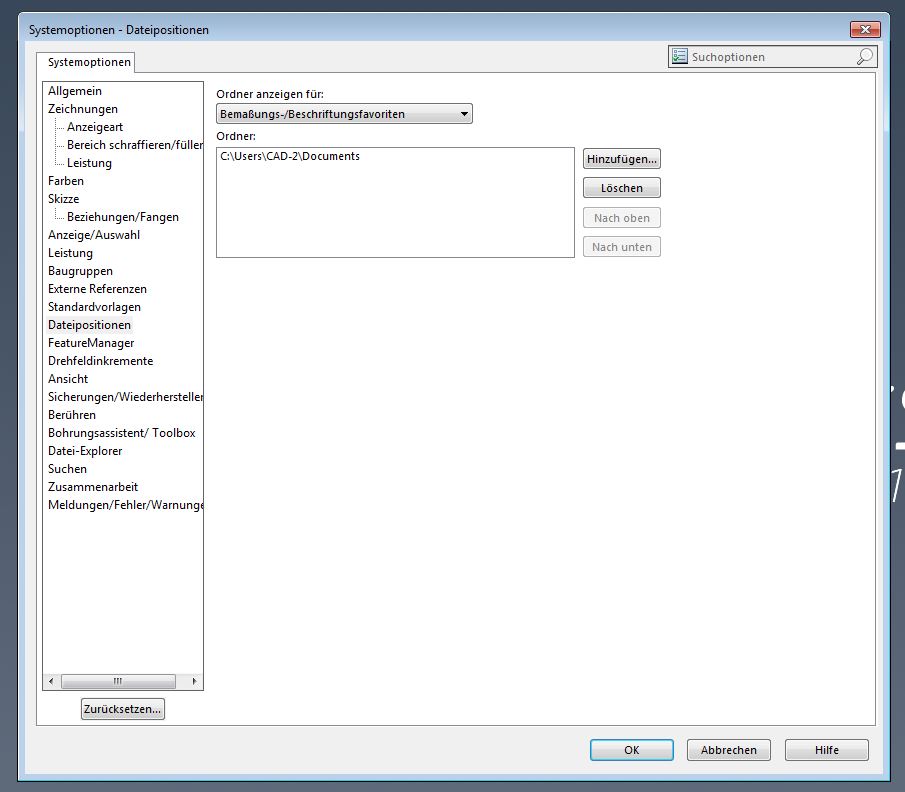

Bild dazu Durchmesserbemaßung

Ja unter Dateipositionen
dann unter Ordner anzeigen für:  Symbolbibliotheksdatei auswählen
und dort den Pfad eintragen.
Gruss Winni

Was machst du denn da?
Du hast den Toolbox Ordner "SolidWorks Data" dort eingetragen - das macht keinen Sinn.
Gehe per Klicks in das Verzeichnis, welches erwartet wird:
C:\ProgramData\SolidWorks\SOLIDWORKS 2015\Benutzerdefinierte Materialien
Erster Klick auf ProgramData
zweiter dann auf SolidWorks
und so weiter...
Damit dir der Ordner ProgramData angezeigt wird, musst du zuvor im Windows Explorer in die Eigenschaften gehen, und bei Anzeige die "Ausgeblendeten Dateien, Ordner, Laufwerke anzeigen" aktivieren.
Alternativ kannst du natürlich auch den Pfad richtig eintippen und dann mit ok bestätigen, dazu muss er aber auch vorhanden sein. Und genau das ist ja noch unklar...

erstellt am: 17. Aug. 2015 11:42    Editieren oder löschen Sie diesen Beitrag!  <-- editieren / zitieren -->   Antwort mit Zitat in Fett Antwort mit kursivem Zitat    Unities abgeben: 1 Unity (wenig hilfreich, aber dennoch)2 Unities3 Unities4 Unities5 Unities6 Unities7 Unities8 Unities9 Unities10 Unities
das weiß ich!
aber da gibt es so einen Ordner nicht
schau selbst

ich hätte nochmal ne Frage,
kann man die Vorschau irgendwo anzeigen lassen,
das mit den Ordneroptionen habe ich schon überprüft,
doch die Baugruppen, Zeichnungen und Teile sind nicht zu sehen.
Oder liegt das daran, das es noch 2014er Dateien sind.

Pack and Go ist auch nicht möglich,
er verweißt auf eine SOLIDWORKS DLL
wo kann ich die finden oder einstellen
vielen Dank im Vorraus
