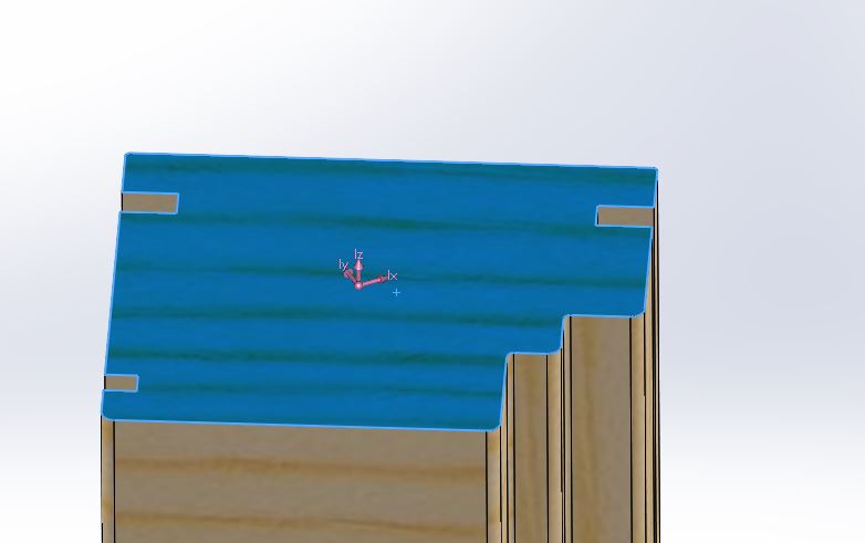

Hallo Leute,
brauche für Statik eine Ix Iy Wert eines Holzprofils(Fenster)( Kiefer)
Habe an sich alle sgemacht , aber Ix/Iy sind nicht ,,senkrecht'' zum Profil sondern verdreht. ( siehe Anhang )
Wie kann ich das ändern ?
Ich bin momentan noch Auszubildender im Beruf techn Systemplaner Fachrichtung Stahl und Metallbau und bitte daher um Nachsicht  Vielen Dank

Die Massenträgheitsmomente werden doch auch im Bezug auf das Hauptkoordinatensystem ausgegeben. Also Körper einfach in richtige Position schieben.
Gruß Winni

Das Profil liegt korrekt im Raum , das ist ja das seltsame

Dennoch gibt Solidworks die Massenträgheitsmomente im Bezug zum:
1.) Angezeigtem Koordinatensys.
2.) Parallel zum Hauptkoordinatensys. im Schwerpunkt
3.) Hauptkoordinatensys.
aus
Gruß Winni

Und wo kann ich den Bezug auf 1 / 2 / 3 umstellen ?

Gehe unter Extra - Eigenschaften Masse
Im Dialogfeld klicke auf Masseneigenschaften überschreiben
Feld Trägheitsmomente überschreiben anklicken
dann Ausrichtung der Hauptachsen
so kann man auch das angezeigte Koordinatenkreuz manipulieren
