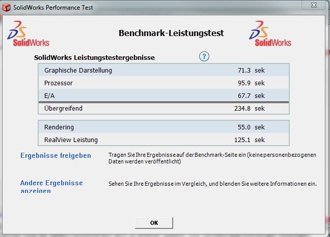

Ich habe zur Zeit sehr oft Abstürze mit Solidworks... Allerdings weiß ich nicht wohr diese kommen. Die Leistungsüberprüfung ist dovch eigentlich ganz in Ordnung. oder ? Die Baugruppengröße mit der zu tun ist, liegt bei ca. 4000 Teilen. Dabei hängt sich dann das System immer wieder auf. Die Ladezeiten der Baugruppe liegt jenseids von gut und Böse... ( Nach Neustart von Solidworks liegt die ladezeit der Baugruppe bei ca. 5min ) gearbeitet wird Lokal.
Vielleicht hat jemand ja eine Idee an welcher einstellung ich etwas verändern kann.

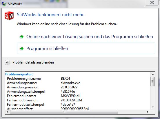

Alle Einzelteile sind Richtige Solids und wurden Slebst gezeichnet.
Gerade wieder folgenden Absturzbericht bekommen...

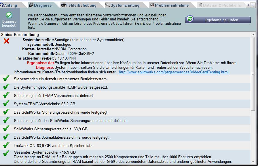

Hallo.
1. SolidWorks RX - Diagnose laufen lassen und hier posten.
2. SolidWorks RX - Systemwartung durchführen für die temp. SWX Verzeichnisse.

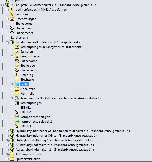

BTW.: Sind die 4000 Teile tatsächlich alle auf oberster BG-Ebene oder gibt es einen Hauch von Methodik?

Danke für den Tipp mit SolidWorks RX. Wusste ich noch gar nicht das es so etwas gibt... Den Grafiktreiber werde ich wohl mal außbessern. Was heist das mit der Service-Pack-Datenbank ?? Ich habe eine 1,0GBit/s leitung wenn die Übertragungsrate damit gemeint ist.
Mein Strukturbaum ist hoffentlich Ordentlich. Ich Arbeite auch das erste mal mit einer solch großen Baugruppe.

Da scheint durchaus Methodik drin zu sein.

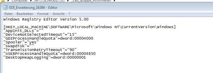

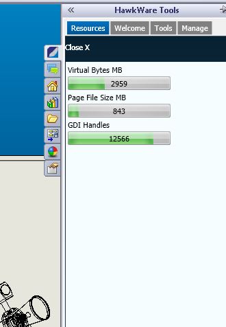

Bei uns konnten wir (30 Plaetze) gute Absturzreduzierung bei grossen Baugruppen erreichen indem wir ein bischen mit den GDI handles in der Registry rumgespielt haben.
Standardmaessig ist da bei WIN bei 10000 Schluss pro Prozess, kann aber erweitert werden
Solidworks lauft da je nach Modellgroesse recht schnell in die Obergrenze rein...

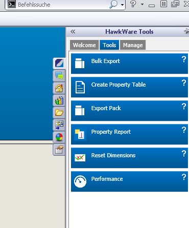

Besorg Dir mal die Hawkware Tools, da gibts auch ein GDI Handles Viewer, waehrend dem Laden.
Und teste auch mal den Modus "Grosse Baugruppen" in den Options, bzw. auch  mal alles auf reduziert einstellen vor dem Speichern. Beim Laden nur diejenigen Baugruppen "voll" zurueckholen, die Du unbedingt zum bearbeiten brauchst.
Ausserdem haben wir genuegend RAM (16-32GByte) in den Moehren, so dass wir die Pagefile.sys komplett abgeschaltet haben und nicht mehr swappen muessen, hat alles zusammen bei uns die Abstuerze um 50-60% reduziert
sind das noch andere Handles als die im Taskmanager anzeigbaren?
Gruß, Christian

erstellt am: 21. Jul. 2015 13:41    Editieren oder löschen Sie diesen Beitrag!  <-- editieren / zitieren -->   Antwort mit Zitat in Fett Antwort mit kursivem Zitat    Unities abgeben: 1 Unity (wenig hilfreich, aber dennoch)2 Unities3 Unities4 Unities5 Unities6 Unities7 Unities8 Unities9 Unities10 Unities Nur für Dominic.Markert 10 Unities + Antwort hilfreich
Die Gleichen so viel ich weiss, allerdings bettet sich Hawkware Tools in die Oberflaeche ein,
Performance der GDI Handles ist eigtl. nur ein  Untermenue innerhalb der Hawkware Tools abgelegt.
Nettes kleines kostenfreies Tool.. (hoffe immer noch)
