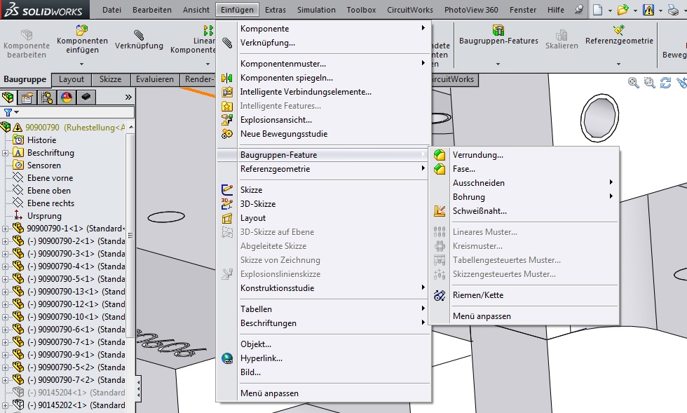

Achtung, sind 2 verschiedene Befehle!
Vereinigen ist nur im Kontext der Baugruppe möglich, bezieht sich auf die Körper anderer Komponenten.
Kombinieren ist im Teil möglich und bezieht sich auf die Körper im Teil selber.
Um an Vereinigen zu kommen, musst du die Komponente im Kontext der Baugruppe bearbeiten - sonst wird das nix.
Gruß, Christian.
