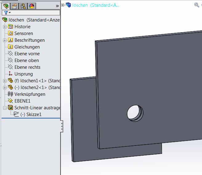

Wonach muss ich in der Hilfe suchen, um folgendes Problem (was sicher keins ist) zu lösen.Ich habe in einer Baugruppe zwei Teile in die ich ein Loch einfügen möchte. Wenn ich die Teile anschließend öffne, ist das Loch nicht da?

das ist ein Baugruppen-Feature, das erst in der Bgr. - eben nicht im Teil gesetzt wird.
Du kannst aber die Option "in Teile übernehmen" aktivieren; dann sind die Löcher auch in den Einzelteilen.

Aber damit hast du auch externe Referenzen. Nur der Vollständugkeit halber.

Das ist in meinem Fall vielleicht gar nicht so schlecht. Ich verlege Rohrleitungen durch Wände und mache dann die Aussperungen. Wenn ich die Leitung dann ändere ändert sich auch die Aussparung.

wichtig dabei:
Schreibrechte auf den Bauteilen,
wir verwenden keine Referenzen
und öffnen die Baugruppe mit Schreibrechten,
verbaute Teile jedoch schreibgeschützt.
dir muss bewusst sein,
das du Änderungen vielleicht nicht merkst...
lg Martin
ps: das ist halt eine philosophie Frage, welcher Weg für einen selbst (Unternehmen) der bessere ist...
ich spiel noch immer gern mit Bauklötzen, nur sind sie jetzt teurer
