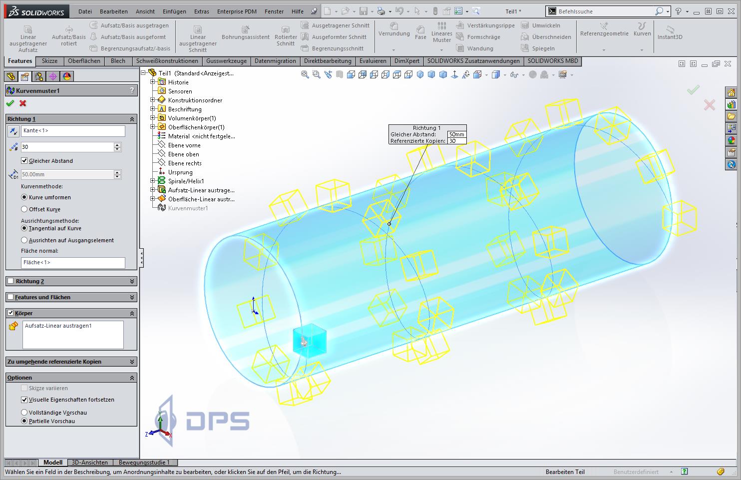

Ist es möglich in Solidworks 2014 eine Helix zu entwerfen und dann an dieser Elemente auszurichten
die einen definierten Abstand zu einander haben.

klar geht das - siehe Screenshot.

Probiere mal die Funktion "Kurvengesteuertes Muster" aus. Dort kannst Du eine Skizze oder Kurve als Richtung angeben und an dieser Körper/Features Mustern. Geht auch mit einer Helix.

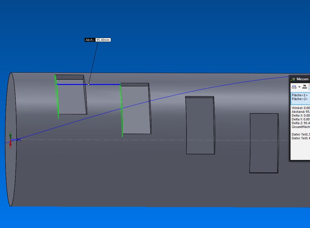

Hallo Zusammen,
danke für eure Antworten, die Funktion des Kurvenmuster kannte ich. Leider bringt diese nicht den gewünschten
Erfolg. Da der Abstand der Elemente Radial ist und nicht wie ich benötige Axial.
Hatte ich in meiner ersten Frage leider vergessen zu erwähnen.

Na, ja. Dann geht es eben nicht DIREKT.
Aber übernehme doch die Helix in eine 3D-Skizze, mache ein paar Hilfslinien, teile den Spline (ehemals Helix) und ermittle so die Länge des Spline-Segmentes (= Abstand Kurvenmuster). Ist in einer Minute gemacht...

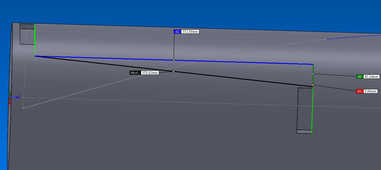

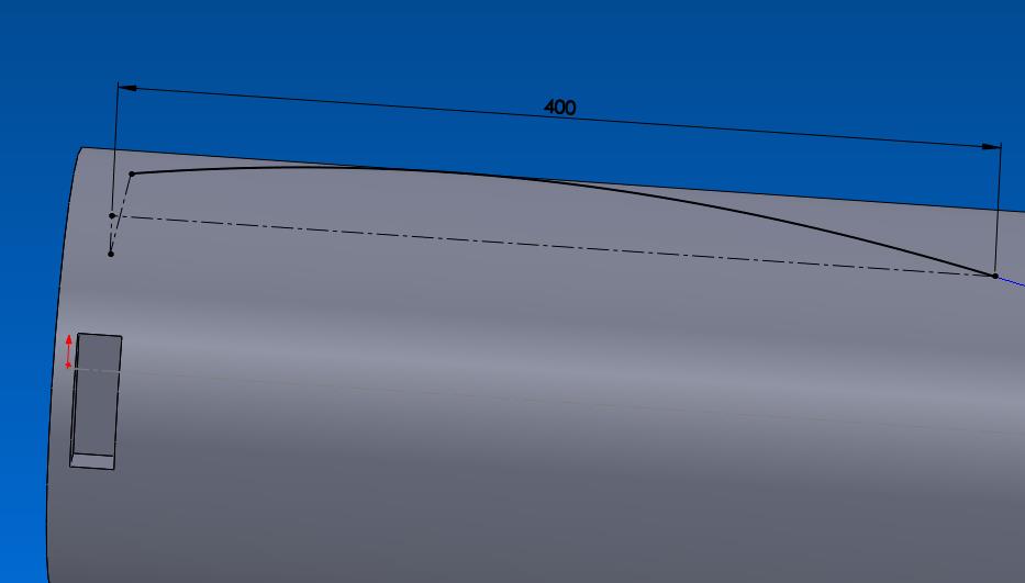

Hallo Heiko,
habe es probiert, leider komme ich immer noch nicht zu Erfolg.
Die Spline ist 400 lang, aber die Elemente sitzen 372,59 auseinander.

test_01_geaendert.SLDPRT
Gerne.
Du hast meinen Ansatz nicht ganz verstanden. Ich messe aus, wie lang der Spline sein wird, bis der axiale Abstand 100 erfüllt ist. Dies ist mit 104,82 der Fall. Und diesen Wert geben wie logischerweise (?!) als Abstand im Kurvenmuster an.
Dann klappt es auch...

Hallo Heiko,
vielen vielen Dank. Genau das hat mir geholfen.
