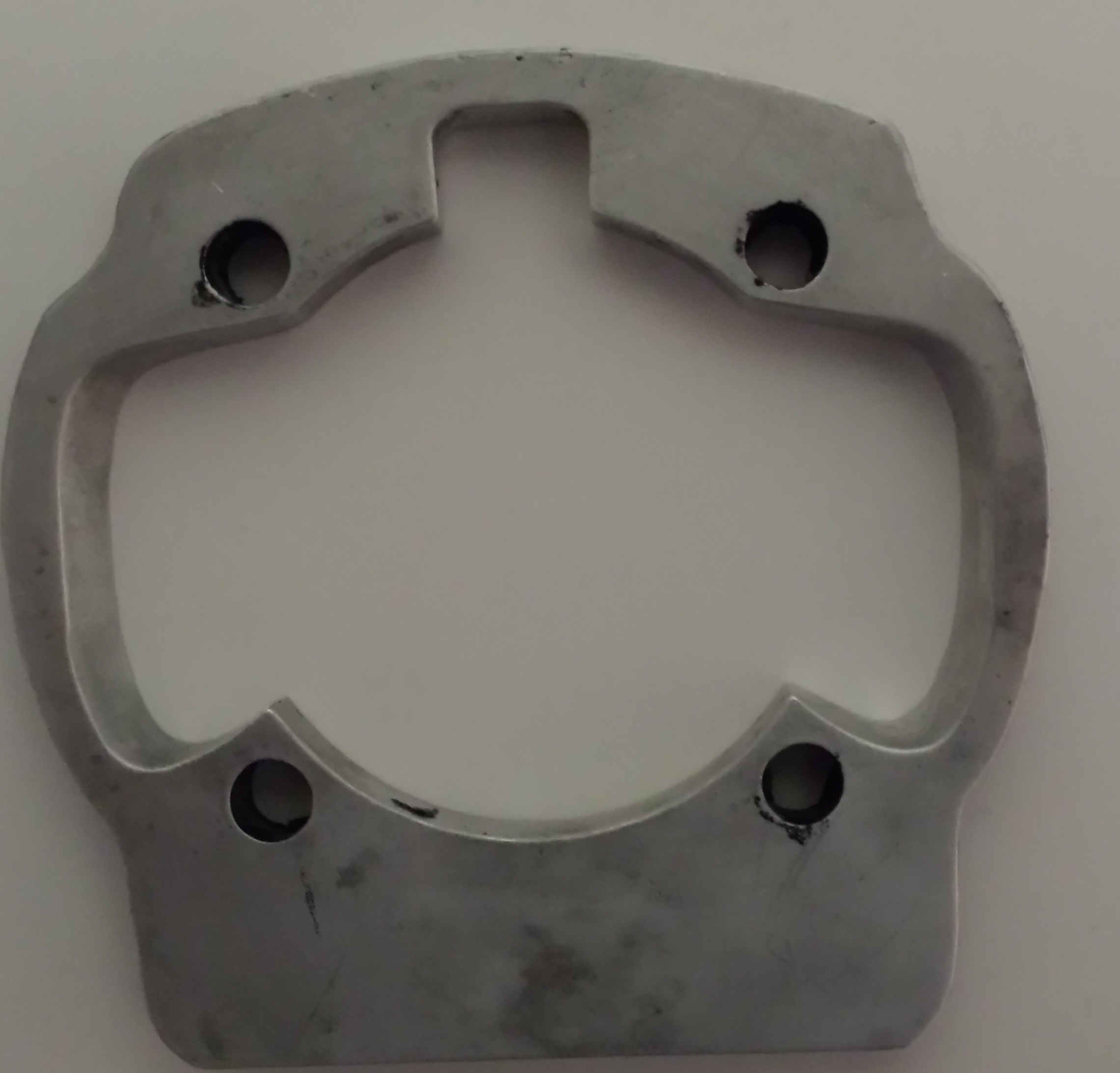

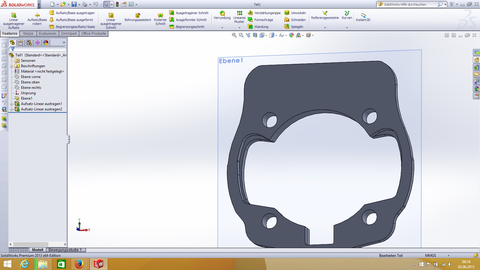

Guten Abend liebe Gemeinde!
Ich bin noch ziemlich neu in Solidworks und arbeite mit der 2013er Version.
Nun zu meinem Problem...
Ich habe 2 Skizzen die ich linear ausgetragen habe. Im Inneren des Modells habe ich nun Kanten drin. Diese würde ich gerne durch einen fließenden Übergang ersetzen. Ich hoffe es wird klar was ich meine. Ich stelle zur Sicherheit noch ein Bild des zu konstruierenden Bauteils ein.
Ich danke schonmal im Vorraus für konstruktive Hilfe für einen Neuling!

Wenn ich dich richtig verstehe möchtest du von der Kontur auf der Oberseite zur Kontur auf der Unterseite einen gleichmäsigen Überganeg?
Wenn ja solltest du in jedem Fall erstmal den Grundkörper ohne Schnitt seperat erzeugen und und dann mit einem Ausgeformten Schnitt den Schnitt versuchen zu erzeugen.

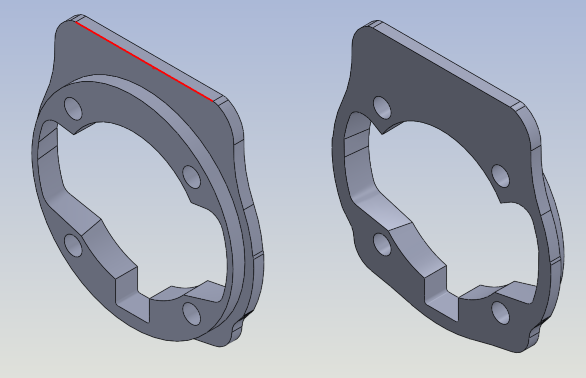

für mich ist erkennbar, das nur die "Ohren" links und rechts eine Formschräge aufweisen. Weiterhin läuft diese aber sanft aus. Ergo: Ausformung.
Also mind. 4 Features:
- Großer Aufsatz ohne inneren Ausschnitt
- Kleiner Aufsatz ohne inneren Ausschnitt
- Ausgeformter Schnitt Innenkontur
- Bohrungen
Nachtrag: Da die Ohren in beiden Skizzen eine unterschiedliche Anzahl von Segmenten haben, wird SWX hier mit die "Streit" anfangen, wenn du eine Ausformung erstellst. Also entweder in der einen Skizze durch "Teilen" in zusätzliche Segmente aufsplitten, oder in der anderen Skizze den Bogen über "Spline anpassen" zu einem Segment verschmelzen.

dann eben nicht mit "Spline anpassen" sondern mit Teilen. Das ändert NIX an der Form der Kontur, dirigiert jedoch die zu bildende Fläche.
Ich habe dir mal ein paar Konstruktionslinien drin gelassen, die dir zeigen, wo und wie man dem SWX sagen kann, wie der Übergang zu bilden ist. Denn diese Frage stellt sich ja durchaus im mathematisch-geometrischen Sinn und DU musst sie beantworten!
Es ist im übrigen nicht nur eine Formschräge, sondern ein Hinterschnitt!

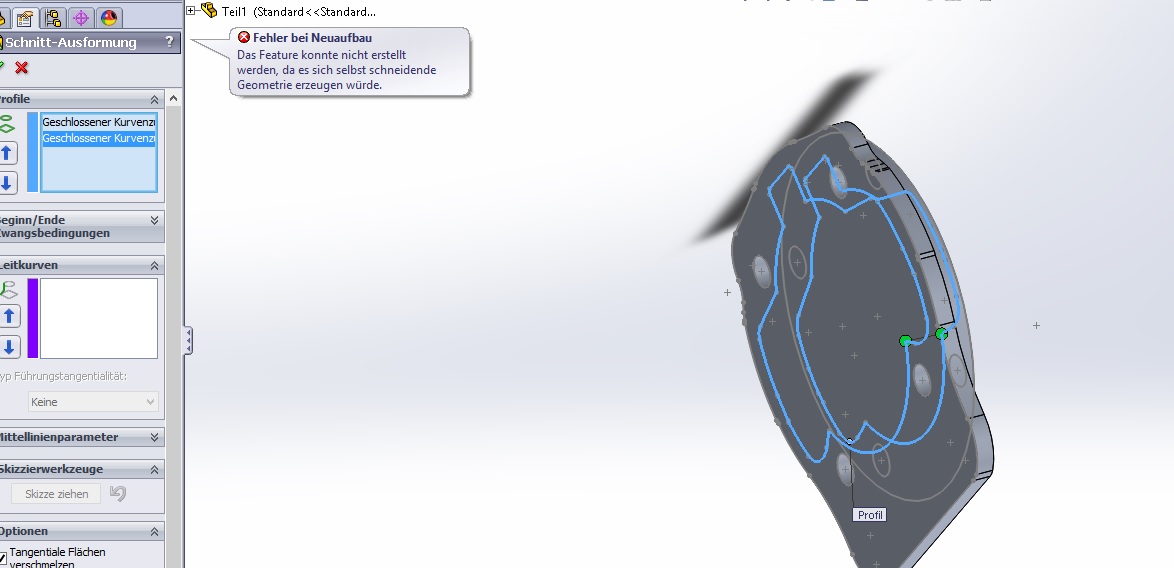

Habe die Skizzen jetzt dahingehend angepasst, dass die Anzahl der Abschnitte gleich ist. Hab nun eine vollständige lineare Austragung gemacht. Beim Versuch des Schnitts erscheint nun die Fehlermeldung, dass die Geometrie sich selbst schneiden würde. Ich kann den Fehler jedoch nicht finden...
Weiß jemand dazu eine Lösung?

Du hattest dir schon mal das von mir fertig gestellte Teil angesehen?
Denn in diesem hatte ich auch die beiden kleinen Mini-Splines mit 1/100 mm Länge berücksichtigt, die da gemeiner Weise enthalten waren...
