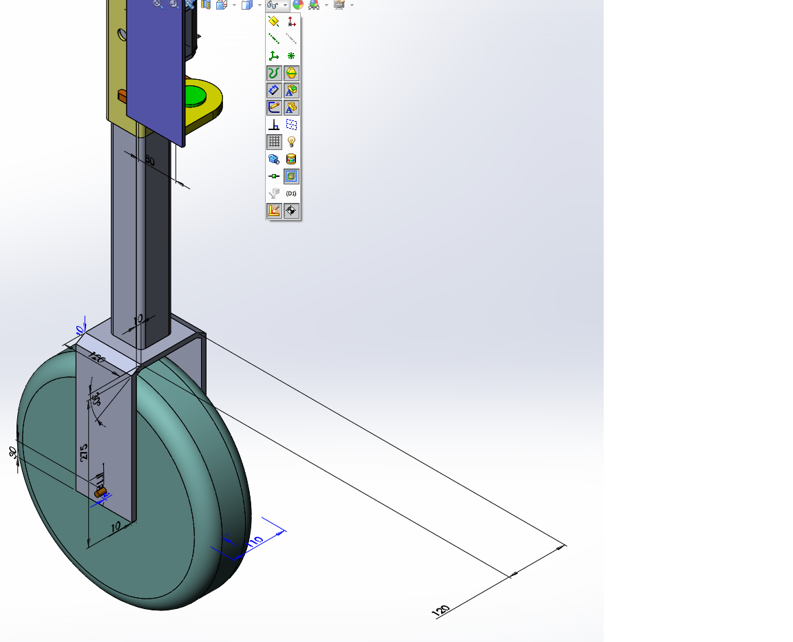

mich würde mal interessieren weshalb ich in manchen Baugruppen die Bemaßungen bestimmter Teile in Baugruppen angezeigt bekomme. habe dazu mal ein Screenshot erstellt und angehängt.
Habe leider nix in der SW-Anleitung gefunden. Wenn ich auf die Brille oben klicke und Komponentenbeschriftungen anzeigen an- oder abwähle verschwinden zwar die Bemaßungen, Gewindedarstellungen werden dann aber auch nicht mehr angezeigt.
Kann mir jemand sagen was ich falsch mache
Edit:Screenshot vergessen anzuhängen

Hallo LS,
Du kannst in den Dokumenteigenschaften (Extras->Optionen->Dokumenteigenschaften->Detaillierung->...) separat einstellen, welche Beschriftungen angezeigt werden.
Zum angehängten Screenshot kann ich leider nix sagen - da fehlt mir die richtige Brille

hast Du vielleicht den Haken bei Feature-Bemaßung anzeigen aktiviert?

Uups, Screenshot hängt jetzt dabei

wenn du die Bemassungen von Komponenten wieder ausblenden möchtest, dann gehe auf den Ordner "Beschriftung" der betreffenden Komp. und über das Kontextmenü nimmst du dann den Haken bei "Feature-Bemass. anzeigen" wieder weg.

@Heiko Soehnholz
leider ist bei mir kein Haken in der Feature-Bemaßung.
EDIT:
So ich habe eben noch einmal nachgeschaut. In der Hauptbaugruppe funktioniert das bei mir nicht. Ich muss das Bauteil oder die Unterbaugruppe extra öffnen und dann dort auf Beschriftungen den Rechtsklick machen und die Feature-Bemaßung deaktivieren.
Woran liegt das? ich habe das nicht eingestellt. Und was sind denn die "Notes Area" und "Nichtzugewiesene Elemente" oder wofür sind die da?

Bitte auf Ansicht klicken, dann Symbol "alle Beschriftungen" deaktivieren. Ist eine Brille mit einem blauen A drüber.
Schau mal auf meinen Screenshot. Dort habe ich die beschriebene Einstellung auf einer Komponenten (Teil oder Baugruppe) gemacht, bei der die FeatureBemassungen eingeblendet waren. Und NUR DORT kannst du sie auch wieder ausblenden. Dazu musst du NICHT die Komponente extra öffnen.
Einfach *irgendwo* oder auf *irgendeine* Hauptbaugruppe klicken funktioniert natürlich nicht!
Deswegen habe ich es so beschrieben und bebildert, wie ich es getan habe - genau hinsehen bitte.

das habe ich auch so gemacht. In deinem Screenshot ist ja zu sehen das du den Arm vorher angewählt hast. Aber wenn im Featurebaum, in der Hauptbaugruppe die Unterbaugruppe erweitere und anschließend auf das gewünschte Teil mit der RMT klicke dann sind dor keine Haken. erst wenn ich auf das Bauteil mit der RMT klicke und öffne kann ich die haken in den Beschriftungen sehen. In der Hauptbaugruppe ist das nicht vorhanden bzw. nirgends ein haken dran.

Also Heiko, ich habe das jetzt nochmal getestet. So wie du es beschrieben hast funktioniert es doch  . War einfach zu ungeduldig.
