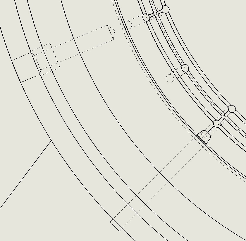

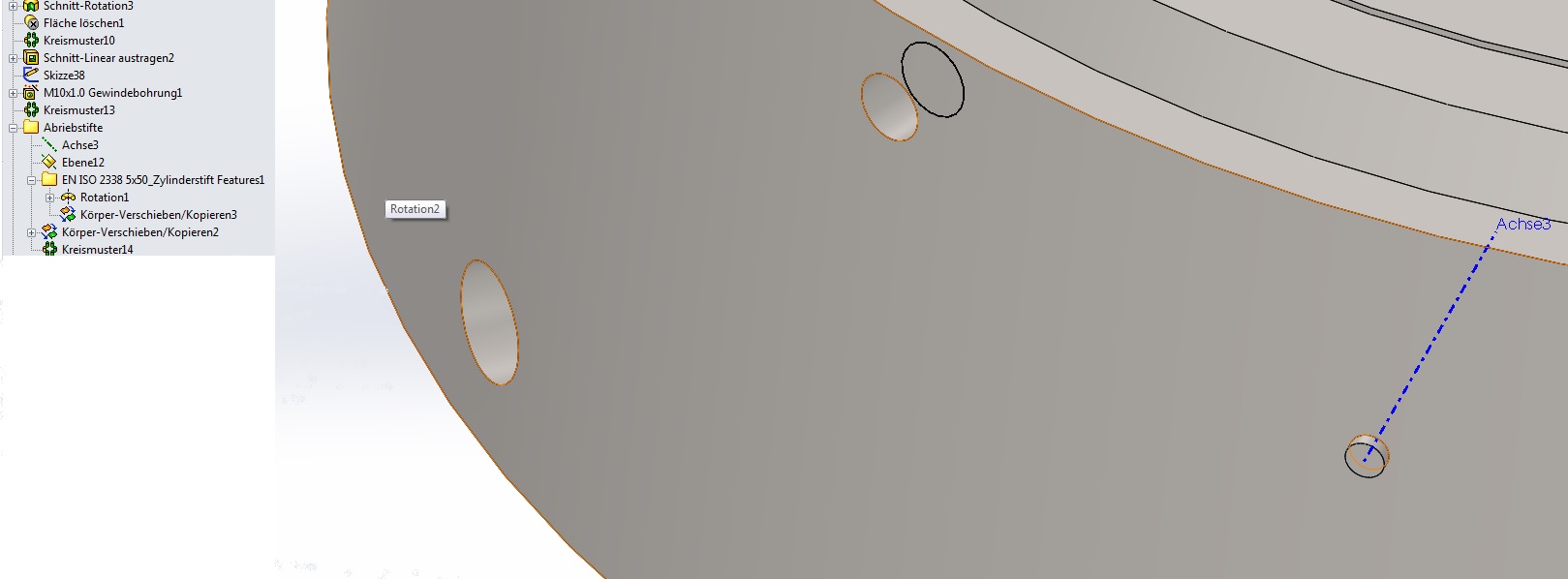

ich wollte ein Bauteil(1) in ein anderes Bauteil(2) einfügen,das soweit auch funktionierte (Keine Baugruppe!)
Das Bauteil 2 ist ein rotationssymetrisches Bauteil, mit um die Achse angeordneten Bohrungen, für das Bauteil 1.
Zusätzlich befinden sich an Bauteil 2 mehrere Bohrungen auf der Mantelfläche, teilweise mit und ohne Gewinde.
Nach erfolgreichem Einfügen des Bauteils1 in Bauteil 2, sind nun die Ebenen verrückt, die Rotationsachse dagegen gleich geblieben.
Kurzum: Nach dem Einfügen sind die im vorghergehenen erstellten Kreismuster der Gewindebohrungen (!) des Bauteils 2 falsch gemustert.
So ist nach einem Ableiten der 3D Bauteile in eine Zeichenansicht, das Gewinde hinter der eigentlichen Bohrungen zu sehen ?
Also das Gewinde ist nicht in der Innenfläche der Grundbohrung dafür, sondern beginnt am Ende der Bohrung ?
Ich vermute, dass die Bezugsebenen sich verschoben haben und damit die Gewinde falsch gemustert werden ( warum auch immer?! da alle anderen Bohrungen an der richtigen stelle sind).
Wie bekomme ich es nun nachträglich hin alle Ebenen etc. auf das Ursprüngliche zurückzusetzen bzw. eine Lösung des Problems?
PS.  Nach dem unterdrücken des eingefügten Bauteils 1 sind die Gewinde richtig, also mit Beginn der Bohrung, dargestellt!?
Vielen Dank

erstellt am: 11. Mai. 2015 14:36    Editieren oder löschen Sie diesen Beitrag!  <-- editieren / zitieren -->   Antwort mit Zitat in Fett Antwort mit kursivem Zitat    Unities abgeben: 1 Unity (wenig hilfreich, aber dennoch)2 Unities3 Unities4 Unities5 Unities6 Unities7 Unities8 Unities9 Unities10 Unities
Hallo Christian_W,
im Grunde genommen ganz "versimpelt":
1.) Habe eine dicke Scheibe mit Gewindebohrungen +zusätzlich Bohrungen für 4 Stifte (Alle auf der Mantelfläche mit Bohrungsrichtungrichtung in Rotationachse)
2.) Füge Stifte in vorhandene Löcher mit "Teil einfügen" ein
=> Gewindebohrungen werden falsch gesetzt:
siehe Anhang

An der Ansichtsqualität liegt es nicht, da wie beschrieben ich die Gewinde an der richtigen Stelle angezeigt bekomme, wenn ich den eingefügtten Stift unterdrücke.
Zur weiteren Verdeutlichung siehe Anhang.

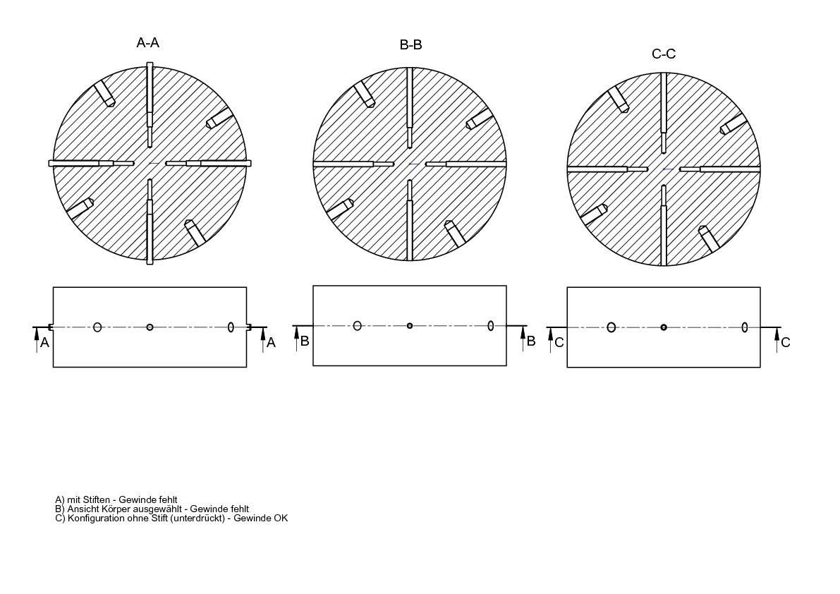

erstellt am: 12. Mai. 2015 10:25    Editieren oder löschen Sie diesen Beitrag!  <-- editieren / zitieren -->   Antwort mit Zitat in Fett Antwort mit kursivem Zitat    Unities abgeben: 1 Unity (wenig hilfreich, aber dennoch)2 Unities3 Unities4 Unities5 Unities6 Unities7 Unities8 Unities9 Unities10 Unities Nur für Marcel30 10 Unities + Antwort hilfreich
Test_Gewinde.zip
... Zur weiteren Verdeutlichung ...
jetzt hab ich so was ähnliches hinbekommen.
mit Stift passen die Gewinde nicht - SWX2012
Körper wählen bei der Ansicht reicht nicht
Konfiguration mit unterdrücktem Stift - Gewinde passen.
vielleicht kann es sich jemand auf neuerem SWX mal ansehen.
Beispieldateien anbei
BTW - wenn du sowas mitgeliefert hättest, wäre die Frage sicher schon öfter beantwortet ..
Gruß, Christian

erstellt am: 12. Mai. 2015 13:13    Editieren oder löschen Sie diesen Beitrag!  <-- editieren / zitieren -->   Antwort mit Zitat in Fett Antwort mit kursivem Zitat    Unities abgeben: 1 Unity (wenig hilfreich, aber dennoch)2 Unities3 Unities4 Unities5 Unities6 Unities7 Unities8 Unities9 Unities10 Unities Nur für Marcel30 10 Unities + Antwort hilfreich
Test_Gewinde_SWX2014.PDF
Hallo Christian,
in SWX 2014 sind die Gewinde in den Ansichten B+C immer sichtbar und in Ansicht A nur bei der Einstellung für "Hohe Qualität" für Gewindedarstellungen.

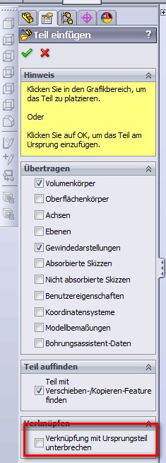

Kann ich den ohne ext. Referenzen mit Teil in Teil einfügen?

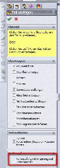

erstellt am: 12. Mai. 2015 14:43    Editieren oder löschen Sie diesen Beitrag!  <-- editieren / zitieren -->   Antwort mit Zitat in Fett Antwort mit kursivem Zitat    Unities abgeben: 1 Unity (wenig hilfreich, aber dennoch)2 Unities3 Unities4 Unities5 Unities6 Unities7 Unities8 Unities9 Unities10 Unities Nur für Marcel30 10 Unities + Antwort hilfreich
Original erstellt von Christian_W:
Hallo Jörg,
könntest du recht haben
Gruß,Christian
Hallo Christian,
das geht beim Einfügen (und nur da).Wenn du den Haken vergisst ist's vorbei. Dann musst du mit der Referenz leben.
Ob's allerdings bei der 2012 geht kann ich jetzt nicht sagen. Da ich im Urlaub bin habe ich nur 2013,14 und 15.

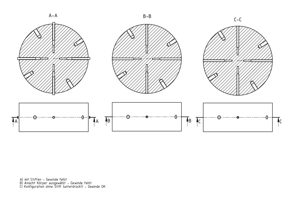

erstellt am: 12. Mai. 2015 15:42    Editieren oder löschen Sie diesen Beitrag!  <-- editieren / zitieren -->   Antwort mit Zitat in Fett Antwort mit kursivem Zitat    Unities abgeben: 1 Unity (wenig hilfreich, aber dennoch)2 Unities3 Unities4 Unities5 Unities6 Unities7 Unities8 Unities9 Unities10 Unities Nur für Marcel30 10 Unities + Antwort hilfreich
Test_Gewinde_2013.PDF
ich hab jetzt einmal in allen Ansichten umgeschaltet con Hohe auf Entwurfsqualität und zurückgeschaltet. Und alle Gewinde sind da (SWX2013)
Edit:
in 2015 selbes Ergebnis. Vielleicht liegt's ja tatsächlich am der Externen Referenz.
BTW bei Marcel hat der Stift übrigens auch eine Referenz zum Original.

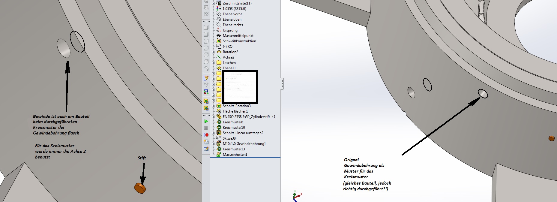

erstellt am: 18. Mai. 2015 15:35    Editieren oder löschen Sie diesen Beitrag!  <-- editieren / zitieren -->   Antwort mit Zitat in Fett Antwort mit kursivem Zitat    Unities abgeben: 1 Unity (wenig hilfreich, aber dennoch)2 Unities3 Unities4 Unities5 Unities6 Unities7 Unities8 Unities9 Unities10 Unities
Hallo Christian,
hab das ganze mal wie folgt durchgeführt.
1. Stift gelöscht+Kreismuster
(2. Nice to Know )
2.1. Achse in vorhandene Bohrung eingefügt
2.2. Ebene bezüglich der Achse und der Kante der Bohrunge (genauer der Punkt der Bohrungskante) eingefügt, sodass ich die Kante des Stiftes deckungsgleich mit der Bohrungskante setzen konnte.
3. Neu "Teil einfügen"
4. Verknüpfung zu original unterbrochen und als Feature eingefügt
5. Deckungsgleich mit Ebene gesetzt
6. Kreismuster
Selbes Ergebnis !
Siehe Anhang

erstellt am: 19. Mai. 2015 10:45    Editieren oder löschen Sie diesen Beitrag!  <-- editieren / zitieren -->   Antwort mit Zitat in Fett Antwort mit kursivem Zitat    Unities abgeben: 1 Unity (wenig hilfreich, aber dennoch)2 Unities3 Unities4 Unities5 Unities6 Unities7 Unities8 Unities9 Unities10 Unities Nur für Marcel30 10 Unities + Antwort hilfreich
ich kann das mit 2014 nicht weitertesten zur Zeit.
wenn ich den Körper mit eigenem Feature selber modelliere, geht es.
die Importoption habe ich in 2012 nicht.
ich würde sagen, eine Fall für die Hotline und SolidWorks.
