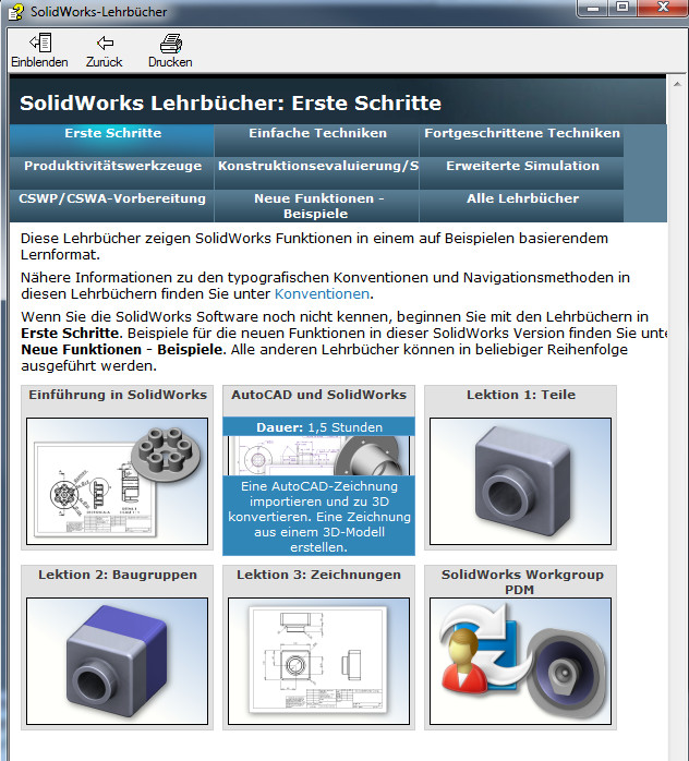

Weiterhin sind die Lehrbücher (unter der Hilfe zu finden) im SWX wirklich klasse.
Dazu kommt ein benutzerfreundliches System.
Also einfach mal ausprobieren und vieles ist wirklich learning by doing.

Ohh DIE Lehrbücher meint ihr! Nee mit denen stehe ich auf Kriegsfuss, da hat mir das ein oder andere Video auf Youtube besser geholfen!

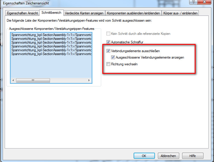

Ich habe eine BG, die ich in einer Ansicht im Halbschnitt darstelle!
Aber ich möchte z.B. Schrauben oder Drehteile nicht schneiden, sondern als Vollteile darstellen.
Kann ich das steuern? Durch an- bzw. abwählen?

Maßhilfslinien kannst Du im PropertyManager des Maßes unterbrechen. Schau Dir mal die Registerkarte Hinweislinien (Bruchkanten) an, wenn Du ein Maß anklickst.
Bei den Schnitten in einer Baugruppenansicht kannst Du mit der Rechten Maustaste, Eigenschaften ein Eigenschaftenfenster aufrufen. Darin kannst Du im Schnittbereich die Teile anklicken, die nicht geschnitten werden sollen. Verbindungselemente (Also Schrauben aus der Toolbox) können als solche markiert werden, um sie direkt aus dem Schnitt auszuschließen.

Wenn's um Schrauben oder sonstige Toolboxteile geht kannst du den Haken setzen "Verbindungselemente ausschließen.
Edit:
wenn der Haken gesetzt ist kannst du den Schnitt auch bei eigenen Teilen unterdrücken indem du in dem Teil eine Benutzerspeziefische Eigenschaft setzt mit dem Namen IsFastener -> Text -> 1
