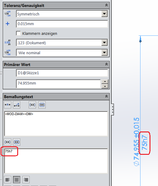

Hallo.
Ich muss oft Wellen "nachmodellieren", quasi abzeichnen und fertigungsgerecht bemaßen. Beim Modellieren verwende ich natürlich die Längenmaße die der Konstrukteur verwendet hat.
Wenn ich dann eine Zeichnung erstelle kann ich mit Einfügen\Modellelemente mir alle Maße eines "Ausgewähltes Feature" oder "Gesamtes Modell" aus dem Modell laden.
Für die Ø ist das auch ok, die brauche ich alle, die Längenmaße und die ganzen Radien/Fasen muss ich jedoch immer alle wieder rausschmeißen und für den Dreher eine Ordinatenbemaßung jeweils von den Enden her erstellen. (Radien und Fasen werden in Detailansichten bemaßt.)
Gibt es da einen Trick, oder ein Makro, mit dem man z.B. nur das Maße der angewählten Kante (des Ø) importieren kann?

eigentlich hat bbonisch mit seiner Aussage schon Recht, wenn du im Modell bei allen Längenmaße den Haken bei "für Zeichnung markieren" rausnimmst werden diese auch nicht in die Zeichnung importiert sondern nur die noch für die Zeichnung markierten Durchmesser.
Alternativ könntest du auch den DimXpert im Modell verwenden um die Drehteilgerechte Bemassung zu erstellen und diese dann in die Zeichnung importieren.

Nein, eben nicht.
Ich bekomme (Fremd-) Zeichnungen die sind unter aller Sau, haben Kettenbemaßungen und allen Käse den man sich denken kann. Wenn ich die in die Fertigung gebe, dann steht der Dreher erst mal locker ein bis 2 Stunden rum und fummelt und sucht sich das selber zurecht und rechnet die Maße die er braucht aus. Und dann geht das Teil zum Fräser und der fummelt nochmal... usw.
Wenn man so ein Teil nachmodelliert, dann ist es am einfachsten man macht eine Skizze die genau so bemaßt ist wie es auf der Zeichnung ist (oftmals muss man auch hier Rätsel raten, weil es doppelte Maße gibt und oft hat der Konstrukteur das Teil total "krumm" toleriert, dann gehe ich in die Fertigung und frage gleich an der richtigen Stelle welche Maße ignoriert bzw. welche gefertigt werden).
Das gleich "richtig" zu machen ist eine schöne Idee, nur leider praktisch nicht durchführbar.
In meinem Modell und auf meinen Fertigungszeichungen kann ich daher die ganzen Schrott nicht gebrauchen, auch z.B. gibt es keine 75f7 sondern 74,955±0,015 als Maß, alle Maße sind nachher symetrisch umgerechnet (was ich bereits im Modell mit Makros mache). CAM / CNC gerecht wie man so schön sagt.
Schade das es da keinen Einzelimport gibt, naja, man kann nicht alles haben. Falls doch noch jemand irgendwo was findet... andernfalls vielen Dank für's mitlesen. ;-)
Andreas.

Hallo Andreas,
"gibt es keine 75f7"
widerspreche nur ungern, aber auch diese Passung kann bemaßt werden. Und meine Erfahrung im CAD (UG und SW) hat gezeigt, es gibt keinen Schalter der aus schlechten Daten gute macht.
Gruß bbonisch

Wenn man so ein Teil nachmodelliert, dann ist es am einfachsten man macht eine Skizze die genau so bemaßt ist wie es auf der Zeichnung ist...
Und ich hatte verstanden, du machst alles neu, damit ANDERE es dann einfacher haben. Wenn du nur alles 1:1 neu erstellst, dann ist doch nicht viel gewonnen...
Ich würde NIE alles in eine Skizze kloppen. Fasen und Radien sind ohnehin gleich schnell oder gar schneller erstellt, wenn als separate Features im Nachgang an die "eckige" Welle gesetzt.
Genauso würde ich dann auch Freistiche oder / und Zentrierbohrungen etc. als Bibliotheksfeatures dran setzen.
Damit hättest du es einfach, und die Bemaßungen - wie gewünscht - separiert.
Einen schönen Gruß von Heiko
Soso... ich mach mal 'nen kleinen Screenshot (Ausschnitt).
Modelliert das mal auf Mitte Toleranz für eine CNC-Maschine, denn da muss der Drehstahl lang fahren!
Und dann prüft doch auch gleich mal ob sich der Einstich mit einer Stechplatte mit einem R2 die unter 45° steht fertigen läßt.
Andreas.

Ja, das sieht in der Tat anders - komplizierter - aus, als ich mir die "Welle" vorgestellt habe.
Das mit den Toleranzen löst du ja mit einem Makro. dafür gibt es ja diese Module zur Toleranz-Modellanpassung aus verschiedenen Quellen. Händisch ist das sicherlich keine schöne Arbeit... Aber das war ja nicht die Eingang-Frage, richtig?
Und an deinem Screenshot kann ich nichts erkennen, was das Erzeugen der Radien R0.5 R0.8 R1.0 sowie der Fase 0.5x45 in separaten Features verhindern würde.
Und genauso könnte der Einstich 3,39 mit dem Radius 2,5 auch ein separates Feature werden.
SO macht man das üblicherweise in SWX. Erst den Grundkörper, dann weitere Features. Rom wurde auch nicht an einem Tag erbaut. Warum also eine Welle mit nur einer Skizze?
Der positive Effekt für dich wäre, das du dann die Feature-Struktur hättest, die du für das selektive Einfügen/Abrufen der Bemaßung nun einmal brauchst...
Eine andere Lösung wäre, du erstellst dir in SWX (im Modell) Beschriftungsansichten. Dies geht über den Ordner Beschriftungen im FeatureManager. Als erstes aktivierst du über das Kontextmenü die Beschriftungssichtbarkeit. Dann erstellst du weitere Ansichten. Und weiterhin ordnest du die vorhanden Bemaßungen diesen gezielt zu. Für die Welle, für das Detail etc. Und auf der Zeichnung rufst du dann diese Ansichten selektiv ab, und damit die zugeordneten Bemaßungen. Geht auch...
Das habe ich gerade mal ausprobiert. Geht zwar, bedeutet aber m.E.n. eher Mehr-Aufwand, als denn eine Erleichterung. Schade - aber so ist der Unterschied zwischen Theorie und Praxis. Da wirst du mir sicher beipflichten...
