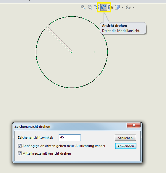

hallochen,
würde mir jemand helfen diesen Teil um 45° um die Achse zu drehen?
der steht momentan mit dem oberen Noppen auf 12 Uhr, ich will es aber auf 10 bzw. 2Uhr drehen (um 45 ° drehen). siehe bild 1 und 2 (_45 grad gedreht)
wie kann ich das am besten machen?
ich habe bereits über Koord.system probiert, krieg aber nicht ganz hin.
danke für die hilfe

kommt darauf an, zu welchem Zwecke du es drehen möchtest.
Was nicht gehen wird ist: Die Skizzen und Features mal eben alle neu zu orientieren. Dafür hast du zu sehr "geschludert" mit der Verwendung unterdefinierter Skizzen. Die dürften für ganz schön viele Überraschungen sorgen... Dennoch könntest du mit "Extras / Skizzieren / Modifizieren" die Skizzen Stück für Stück drehen.
Du könntest einfach das gesamt Ergebnis mit "Einfügen / Features / Verschieben/Kopieren" um den gewünschten Winkel drehen. Die Skizzen verbleiben dann allerdings in ihrer Ursprungslage, nur das Ergebnis (Volumen) wird zum Schluss gedreht.
Oder du "Aktualisierst die Standardansichten". Leertaste, und dann die dort angebotene Funktion nutzen. Damit re-definierst du einfach die Ansichten relativ zum Modell. Geht auch. Für die Zeichnungsableitung z. Bsp. Du stellst die gewünschte Ansicht her (z. Bsp. Vorderansicht, dann mit Alt+Pfeiltasten li/re die Ansicht drehen, dann Leertaste, hier  nun "Aktual..." und zu guter Letzt dann die Vorderansicht anklicken und bestätigen. Fertig.

danke erst mal für die schnelle rückmeldung.
die Ansichten will ich in der Zeichn. darstellen.
ich habe es mit unterschiedlichen Ansichten (Ansicht neu definieren) zwar hinbekommen, aber die Drehung des Modells um 45° immer noch nicht hingekriegt.

du kannst doch die Ansicht einfach in der Zeichnung um den gewünschten Winkel drehen.

Du rufst dir die passende Ansicht ab, z. Bsp. Vorderansicht. Um diese nun um 45° zu drehen, drückst du die Alt-Taste (und hältst sie gedrückt) und während dessen nimmst du die Pfeil-Tasten links oder rechts um die Drehung der Ansicht zu machen. Danach definierst du die Standardansichten neu...
