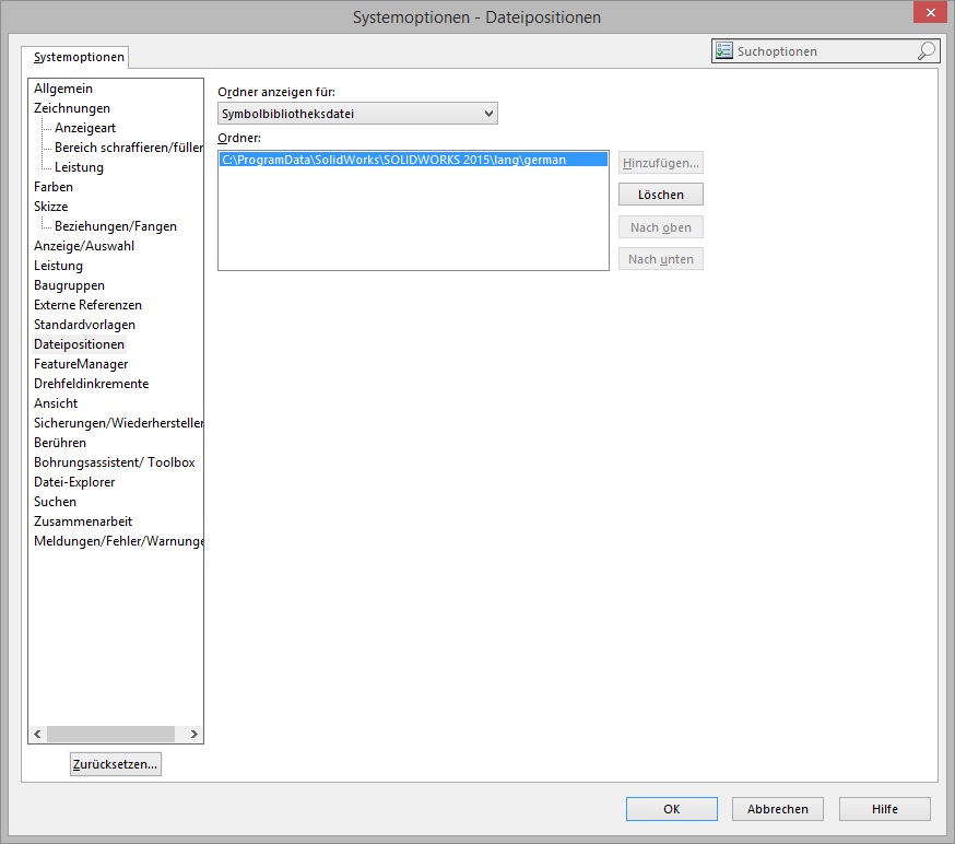

Hallo Leute,
gleich Vorweg, ich weiß, dass in anderen Threads schon über das Problem geschrieben wurde, aber ich hab ncoh keine wirkliche Endlösung gefunden.
Wenn ich in einer Zeichnung ein Maß, was als Durchmesser konstruiert wurde, bemaßen will, erscheint nicht wie in 2014 das Ø-Zeichen, sondern <mod-diam>.
Jetzt hab ich schon einwenig gelsen und all die hilfreichen Tipps und Tricks ausprobiert wie z.B. die Temp-Dateine zu löschen und die gtol.sym zu ersetzen. Die bei mir übringens gtol97.sym heißt.
Die gtol97.sym habe ich von einem Rechner, wo dieses Phänomen nicht auftritt, er aber am gleichen Tag das update auf 2015 erhalten hat.
Ja lange Rede, kurze Frage...
Was kann ich noch tun um dieses Problem zu lösen?
Vielen Dank schonmal für eure Hilfe und euer Verständnis.

das Problem ist oft nicht die Datei, sondern die Frage, ob SWX auf den richtigen Pfad verwiesen wird.
Gehe in die Optionen / Systemoptionen / Dateipositionen / Symbolbibl..
(siehe Screenshot)
Hier muss der richtige Pfad zu deiner gtol.sym eingetragen sein.
Eine andere Möglichkeit ist, das du noch ein 2tes SWX, welches möglicherweise nicht richtig geschlossen wurde, im Speicher hast. Auch dann kann es zu diesem Effekt kommen. Starte im Zweifel deinen Rechner einmal neu.

Hallo Heiko...
es war der Pfad.
Manchmal sind die leichtesten Lösungen die Wichtigsten...
Vielen Dank für dein Hilfe...

erstellt am: 24. Mrz. 2015 07:43    Editieren oder löschen Sie diesen Beitrag!  <-- editieren / zitieren -->   Antwort mit Zitat in Fett Antwort mit kursivem Zitat    Unities abgeben: 1 Unity (wenig hilfreich, aber dennoch)2 Unities3 Unities4 Unities5 Unities6 Unities7 Unities8 Unities9 Unities10 Unities Nur für erik2910 10 Unities + Antwort hilfreich
Hallo zusammen
Wir haben hier in der Vergangenheit das Problem anders gelöst:
SWX legt sich Temporärdateien an, welche beim Beenden von SWX (oder bei Abstürzen - soll ja auch mal vorkommen) nie ganz bereinigt werden. Diese "übriggebliebenen" Dateien haben bei uns zu dem Fehler mit dem MOD-DIAM geführt.
Die Temporärdateien befinden sich im Verzeichnis C:\Users\$USER\AppData\Local\Temp
SWX beenden und alle darin befindlichen Daten löschen
SWX Neustart und es geht wieder problemlos
Damit die User nicht immer in diesen Ordner wechseln müssen haben wir zusätzlich noch folgendes gemacht:
Systemsteuerung - System - erweiterte Systemeinstellungen - Umgebungsvariablen:
Die Benutzervariablen für TEMP und TMP nach C:\temp geändert. Somit müssen die User nur ihr C:\temp Verzeichnis aufräumen. Da bei uns darin niemand Daten in dieses Verzeichnis legen soll wird das Verzeichnis auch immer ohne Rückfragen bei SWX-Problemen gelöscht.
Bis dato haben wir das Problem so immer lösen können.
