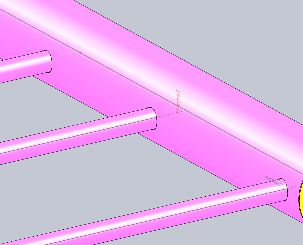

Hallo Zusammen,
ich habe folgendes Problem. Ich überführe gerade unsere Rohrleitungsisometrien in Solidworks 2012 und benutze dafür das Routing Tool.
Jetzt haben wir Kühlwasserleitungen, wo von der Hauptleitung (DN 100) kleine Nebenleitungen (DN15) angehen. Diese sind einfach als Rohrstutzen auf die Hauptleitung aufgeschweißt.
Wie bekomme ich das so auch im Routing hin? Ich habe bisher nur die Möglichkeit gefunden ein Reduzier-T-Stück zu benutzen, was ich aber nicht unbedingt möchte.

du kannst auf den Skizzen-Knotenpunkt klicken (rechts) und dort eine Durchdringung machen (lassen). Das sollte das gewünschte Ergebnis, inkl. Loch liefern.

Ich zeichne einen Abzweig, ohne die Linie für den Stutzen mit dem Verteilerrohr zu verbinden. Eine Hilfslinie genügt. Anschließend markiere ich das Hauptrohr und erstelle eine benutzerdefinierte Rohrkonfiguration. Ich zeichne eine Bohrung und mustere anschließend die Bohrung. In der Baugruppe kann ich das Rohr mit Hilfe des Feature gesteuerten Muster den Abzweig kopieren. Ich bekomme so auch eine Zusammenfassung in der Stückliste hin, die ich mit dem Routing Modul nicht hin bekommen hätte.

das mit der benutzerdefinierten Rohrkonfiguration ist ja empfehlenswert, aber warum den Schnitt manuell erstellen? Mit "Durchdringung" bekommt man doch ein schönes Ergebnis?! Und viel schneller!

Wenn mit Durchdringung gearbeitet wird, passt die Rohrlänge des angeschweißten Stutzens nicht, denn es wird die Länge der 3D-Skizze genommen, der Schnitt des Rohres ist auch nicht steuerbar, es wird kein Spalt berücksichtigt. In der Stückliste taucht dann der Längenabschnitt jeweils einzeln auf, obwohl identisch. Ich habe immer im Schnitt 15 bis 20 Abzweige und die Performance ist auch besser.

Ach ja, die Länge! Da war doch was; Aber ist einfach zu lange her...
Und die anderen Argumente sind auch stichhaltig.
Danke dafür!
