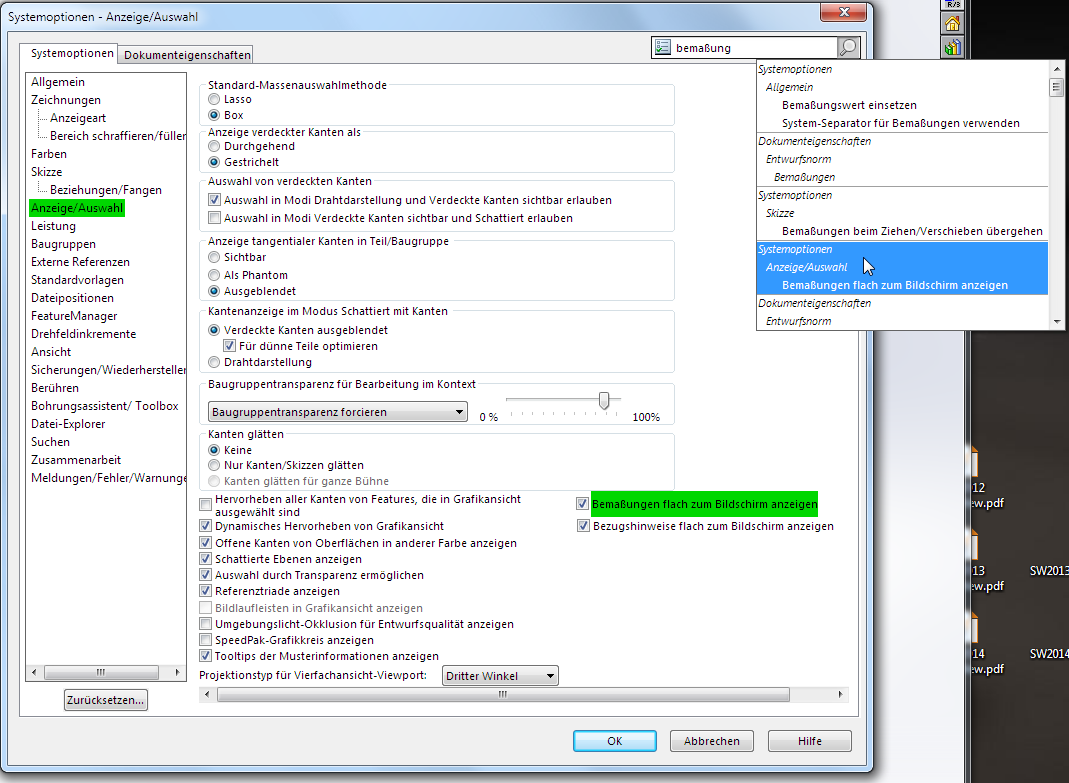

ich habe gerade ein kleines Problem. Sobald ich eine Referenzbemaßung an ein Bauteil bringe, dreht mir Solidworks die Bemaßung um und spiegelt diese. So dass ich erst das Modell drehen muss um irgendwann den richtigen Blickwinkel zu finden in denen alle Bemaßungen richtig lesbar sind.
Woran liegt das? Ich habe vor kurzem auf SW 2015 SP1.1 gewechselt. Könnte es daran liegen?
Ich habe mal zwei Bilder angehängt um den Sachverhalt zu verdeutlichen.

N'Abend,
irgendwo in den Optionen kann man die Bemassung zum Bildschirm ausrichten lassen... ohne SWX kann ich dir gerade nicht genau sagen, wo. Vielleicht bei Anzeige/Auswahl?

ich denke, die Einstellungen die Heiko meint ist das "Bemaßung flach zum Bildschirm ausrichten" (siehe Screenshot); aber auch wenn ich die rausnehme kann ich die Bemaßung nicht auf den Kopf oder gar gespiegelt hindrehen.
Die einzige Variante wie ich das bei mir sehen kann ist während des Drehens der Modellansicht - während ich das Modell (mit der mittleren Maustaste) drehe werden auch die sichtbaren Bemaßungen und Beschriftungen gedreht, doch sobald ich dann die mittlere Maustaste loslasse werden die wieder richtig hingestellt. Passiert das denn bei allen Modellen? Oder nur neuen? Vorhandenen Maßen oder nur bei neu erstellten? Hast du die Beschriftungsansichten dabei aktiv?
Ich kann mich an einen alten Bug erinnern, als die Beschriftungsansichten eingeführt wurden, da war das zunächst mal so (aufgrund der Schnelligkeit), aber dann wurde doch die zusätzliche Rechen- und Grafikaufbauzeit in Kauf genommen, damit man wieder was lesen konnte
Theoretisch könnte es also sein, dass ein/der Bug in der 2015 wieder reingekommen ist, vielleicht fehlt einfach so ein Refresh am Ende des Drehens. Oder du beobachtest das nach dem Drehen und deine Maustaste "hakt". Oder du drehst vielleicht mit einem Spaceball und der ggf. alte Treiber macht mit der neuen SolidWorks Version noch etwas falsch und bleibt im "Drehmodus".
Aber vielleicht hat jemand die SW2015 SP1.1 installiert und kann die Vermutungen bestätigen/verwerfen.

das ganze passiert völlig unabhängig vom Drehen. Ich habe eine Baugruppe und muss zur Visualiesierung 3 Maße antragen. Dies mach ich über ganz normale Bemaßung. Ich wähle 2 Kanten aus und krieg die Bemaßung angezeigt. Soweit stimmt alles. Dann klick ich normal um die Bemaßung "abzulegen" und in dem Moment dreht sich die Bemaßung. Passiert NICHT in normalen Skizzen oder so.
Passiert wenn ich es richtig beobachte NUR in NEUEN Baugruppen.

Hallo Minority,
ich kann das verhalten nur für Referenzbemassungen nachvollziehen und dann auch nur wenn ich Referenzbemassungen eigentlich ausgeblendet habe, bei neuaufbau verschwinden die Bemassungen dann auch.
Wenn das der Fall ist, hast du die Aazeige von Beschriftungen auch wirklich aktiv und bei den Anzeigeoptionen dann auch nur Referenzbemassungen aktiv?

also hab jetzt gesehen dass die Referenzbemaßungen in den Anzeigeoptionen deaktiviert waren. Mich wundert nur, wieso diese dann überhaupt erst bis zur Aktualisierung angezeigt werden. Denke aber weiterhin, dass dies kein beabsichtigtes Feature von SW2015 ist =)
Aber ich glaub jetzt ist es erstmal weg.
