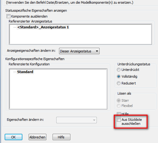

Hallo Zusammen,
meine Frage betrifft die SW-Stückliste, die ich mir leider noch nicht selbst beantworten kann.
Ist es möglich, SW Version 2014, die Positionen der Stückliste durch ausblenden der Teile im 3D zu beeinflussen oder müssen die Teile unterdrückt werden?
Folgende Vorgehensweise:
Konfiguration Standard enthält alle Teile
Konfig 1 enthält nur Teile X
Konfig 2 enthält nur Teile Y
Die nicht sichtbaren Teile sind in allen Konfigurationen nur ausgeblendet, nicht unterdrückt. Ein unbeabsichtigtes Verschieben der Teile soll so vermieden werden ohne alles zu fixieren usw.
In der Zeichnung soll nun auf Blatt 1 die Konfig X dargestellt werden, auf Blatt 2 die Konfig Y, aber je Blatt auch nur die Stückliste mit den entsprechend sichtbaren Teilen.
Es gab mal eine SW Version, bei der war das so, dass auch die ausgeblendeten Teile nicht berücksichtigt wurden, z.B. bei den Masseeigenschaften.
Ideal wäre natürlich die manuelle Steuerung. Noch einmal, es geht um die Version SW2014!
Danke für die Antworten.

Hallo Ralf,
ich würde die Teile einfach aus der Stückliste ausschließen.
Jörg

ich würde es trotzdem unterdrücken, du hast es ja schon selbst mit der Masse angesprochen, diese wird bei unterdrücken nicht berechnet und bei ausblenden wird diese mit gerechnet, und wenn die BG größer ist hat es auch noch Einfluss auf die Ladezeiten.

also ich kann mich nicht an so eine Funktionalität erinnern.
Wenn du die Komponenten nur von der Sichtbarkeit her steuern wolltest, würde auch ein Anzeigestatus reichen.
Da du aber die Sichtbarkeit, die Masse sowie die Stückliste steuern möchtest, kommst du um unterdrücken nicht umhin. Das ist quasi "wie dafür gemacht".
Auch eine Zwischenlösung über Hülle könnte zwar helfen, ist aber für deine Anforderungen nicht so gut, wie unterdrücken. Immerhin wird mit Hülle sowohl die Stückliste, wie auch die Masse bedient. Dies Sichtbarkeit ändert sich, jedoch ist ein direktes Ausblenden nicht möglich, müsste also per Hand gemacht werden.

Danke für eure Antworten. Klar, ich kenne die entsprechenden Vorteile. Es war nur mal so ne Frage, da sich die Arbeitsweise so eingebürgert hat. Ich werde alles bald selbst testen können, die Frage ist nur aktuell aufgetreten.
@Heiko: Es gab mal eine SW Version, bei der war ausblenden u. unterdrücken gleichgesetzt. Ich meine 2006 o. 2007. Kann natürlich damals auch nur eine falsche Programmierung gewesen sein.
