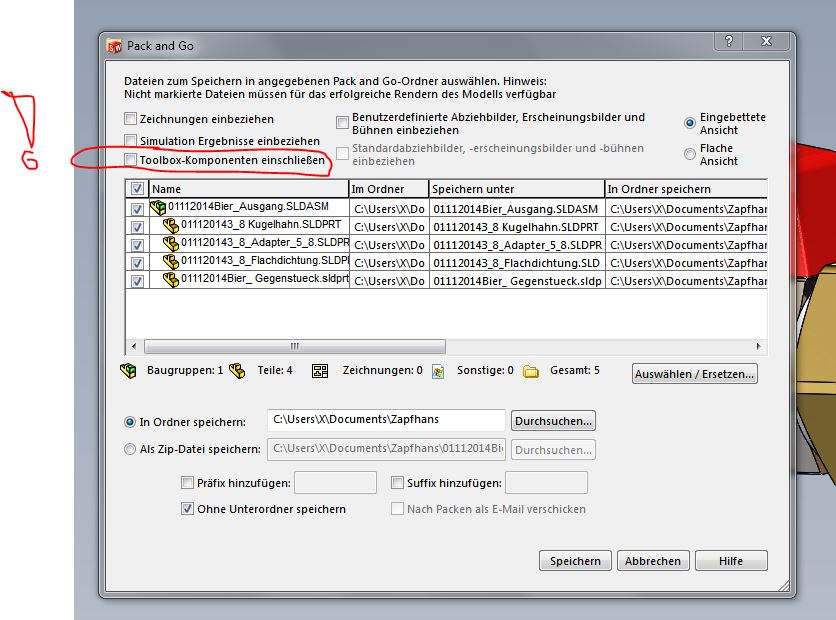

ich habe heute folgendes festgestellt:
Ich will eine Baugruppe mittels z.B. Pack and go zippen um sie dann verschicken zu können. Jetzt ist es so dass in der Baugruppe Normteile aus der Konstruktionsbibliothek verknüpft sind.
Diese Normteile werden nicht mitgepackt.
Was muss ich anstellen dass ich die Normteile mitschicken kann, bzw. liegen diese irgendwo so wie ich sie konfiguriert habe?
Ich weiß wenn ich ein Austauschformat nehme z.B. step dann habe ich auch die Normteile dabei.
ich brauche aber die SWX-BG mit allem drin.
Vielen Dank für euer Hilfe.

da setzt Du das Häkchen bei Toolboxkomponenten einschließen
