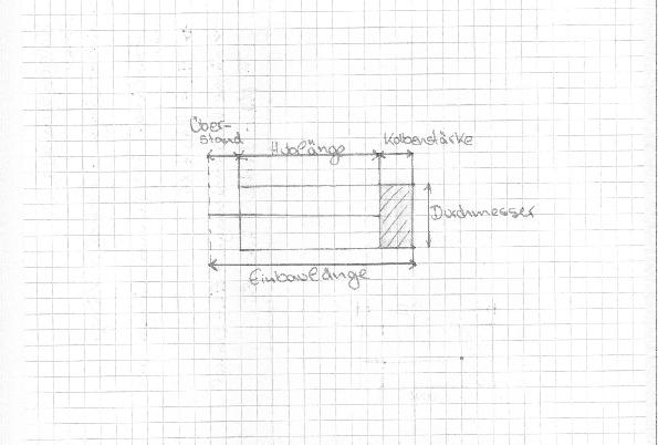

Plan meinerseits: Die Firma, in der ich momentan meine Abschlussarbeit schreibe, verbaut in Ihren Fahrzeugen Hydraulikzylinder. Da es Sonderaufbauten sind, kommen kaum indentische Zylinder zum Einsatz.
Momentan wird jeder Zylinder "neu" konstruiert, was aufwendig und fehleranfällig ist.
Nun möchte ich dies dahingehend ändern, dass ein Grundmodell erstellt wird, innerhalb welchem die Abmessungen verändert werden können:
Beispiel: Hydraulikzylinder(Schema)bestehend aus Kolbenstange und Zylinder
Abhängige Funktionswerte:
--> Außendurchmesser Kolbenstange = Innendurchmesser Zylinder
--> Hublänge = Einbaulänge - Kolbenstärke (konstant) - Überstand (konstant)
(kann mit Verknüpfung-Linearkupplung verschoben werden)
Nun brauchen wir z.B. einen Hydraulikzylinder mit Kolbendurchmesser 40 und Hublänge 250 und am nächsten Tag eine mit D=50 und L = 450
Hat jemand eine Idee, wie man das bewerkstelligen könnte?
VIELEN DANK!!!

Hallo Frank,
bitte beachte beim erstellen Deiner Teile immer den Nullpunkt und die Hauptebenen!
Ich habe gerade auf dem Bild die schlimmsten Verknüpfungen gesehen, so einen Würfel und eienn Zylinder würde ich über die Haupteben mit Deckungsgleich verknüpfen, aber nie mit Mittig, diese Verknüpfung benötigt viel mehr Rechenleistung.
Sollte es nur wegen dem vereinfachten Beispiel sein, entschuldige.
lg Martin

Hallo Frank,
regelbassiertes aufbauen von ähnlichen Konstruktionen klingt für mich nach einem Fall für DriveWorksXpress am besten mal die Hilfe dazu durchlesen und mal schauen ob dieses SWX-Tool etwas für euch ist.

genau diesen Fall würde ich viel einfacher lösen:
ein Teil
mit den benötigten Konfigurationen für nur 1 Auftrag
Das Teil würde ich immer im Auftrag abspeichern
warum: Änderungen an einem Zylinder brauchen selten in den anderen Aufträgen nachgearbeitet werden
oder
eine Baugruppe
dann aknnst entweder vereinfacht arbeiten, nur Kolben und Zylinderrohr
und Konfigurationen für die verschiedenen Positionen
oder, ich fürchte für euch besser:
Zylinderboden
Zylinderkopf
Zylinderrohr
Kolbenstange
Dichtringe
warum jetzt so viele Teile?
damit du die Ersatzteile in der Dokumentation besser darstellen kannst
und auch aus der Stückliste raus fahren kannst
aber das alles sind verschiedene Wege für ganz verschiedene Bedürfnisse
ich habs auch schon so gemacht, das ich bei Zylinder einfach das Gehäuse in der Baugruppe verbaut habe
und die Kolbenstange, diese habe ich dann aus der Stückliste ausgeschlossen
im Gehäuse war der Bestellschlüssel für den Zylinder enthalten, oder die Kolbenstange hatte die Kennung des Ersatztelsatzes, damit war beides in der Stückliste, ist natürlich sehr Firmenspezifisch
lg Martin

In dem Fall muß man nun wirklich nicht mit ZusatzanwendungsEinkäufen losschlagen. Eine Layoutskizze in der Baugruppe, von der aus sich die Teile ihre Abmessungen holen, tut's auch und dürfte die einfachste Lösung darstellen.
Lutz Federbusch

Hallo Frank,
ich glaube das Lutz ein Beispiel wie dieses hier meint: http://solidworks.cad.de/kh_ralf03.htm

wir verbauen auch viele Sonderhydraulikzylinder. Wir haben dazu in der Baugruppe eine Layoutskizze erstellt und Diese dann in die einzelnen Komponenten abgeleitet. (Wie Lutz schon angesprochen hat)
Die Komponenten haben wir intern in der Baugruppe abgespeichert.
Funktioniert wunderbar.
Wenn wir einen Neuen brauchen: -> pack and go inkl. umbenennen -> neue Abmessungen in die Tabelle eintragen und fertig ist der neue Hy-Zylinder.

die Variante mit Layout-Skizze ist die von mir auch aufgezählte Top-Down Konstruktion, diese fällt aber bei vielen Firmen wie auch bei uns Flach, weil bei uns das arbeiten mit Externe Referenzen z.B. verboten ist.
Also wie gesagt er sollte sich verschiedene Varianten anschauen und dann entscheiden, weil evtl. gibt es ja auch Randbedingungen die die eine oder andere Variante nicht möglich machen wie z.B. das verwendete PDM-System etc..

Hallo Leute,
ab heute wieder auf der Arbeit. Studium und Co. haben mich gebraucht.
### DANKE FÜR DIE ZAHLREICHEN ANTWORTEN ###
Habe das Beispiel von Ralf durchgearbeitet und mir meine Gedanken gemacht. Das Thema mit der Skizze (Hülle) finde ich ziemlich geschickt!
Mein Problem ist momentan, dass ich innerhalb einer Baugruppe keine funktionierende Tabelle bzw. eine Eingabe hinbekomme.
Beispiel Teil:
Ich modelliere einen Würfel über eine Skizze von 100 x 100 und trage diese um 100mm linear aus.
Anschließend: Einfügen --> Tabellen --> Tabelle --> Leer und füge z.B. den Parameter D1@Skizze1 (alias 100mm) in die Spalte B2 der Tabelle ein. Anschließend gebe ich der "erstem referenzierten Kopie" unter B3 den Wert 300. Tabelle schließen und zack habe ich ConfigurationsManager eine neue Konfiguration unter "erste referenzierte Kopie".
Beispiel Baugruppe:
Nach Erstellung einer neuen Baugruppe --> Komponenten einfügen --> neues Teil!
Gleiches vorgehen wie oberhalb beschrieben. Die Skizze und der Würfel werden innerhalb der Baugruppe angelegt, ausgetragen und die Tabelle erstellt! Nun schließe ich die Tabelle und nichts ist´s mit der neuen Konfiguration! Es erscheind eine Fehlermeldung.
Ich komm leider nicht mehr weiter und bitte um Rat

du kannst in Baugruppen Bemassungstechnisch nur die Bemassungen steuern die direkt auf Baugruppenebene liegen, daher der Vorschlag bezüglich des Arbeiten mit einer Layoutskizze in der Baugruppe auf die du über die Tabelle zugreifen kannst aber Gleichzeitig auch die Maße (Skizzensegmente/Punkte) für die Modelle verwenden kannst (z.B. mit Gleichung).
Alternativ könntest du über die Tabelle auch Globale Variablen konfigurieren die du auch in Bemassungen der Komponenten heranziehen kannst.

wie schon früher beschrieben,
versuchst du in einer Tabelle die für die Baugruppe gilt, einen Teil zu steuern, du könntest in der Baugruppe die Konfigurationen steuern, welche du zuvor in den Teilen erstellt hast.

Guten Morgen ans Forum!
Vielen Dank für die zahlreichen Antworten, Tipps und Tricks!
Hab den Hydraulikzylinder via Baugruppenskizzen und Referenzgeometrien aufgebaut und über eine Tabelle gesteuert.
