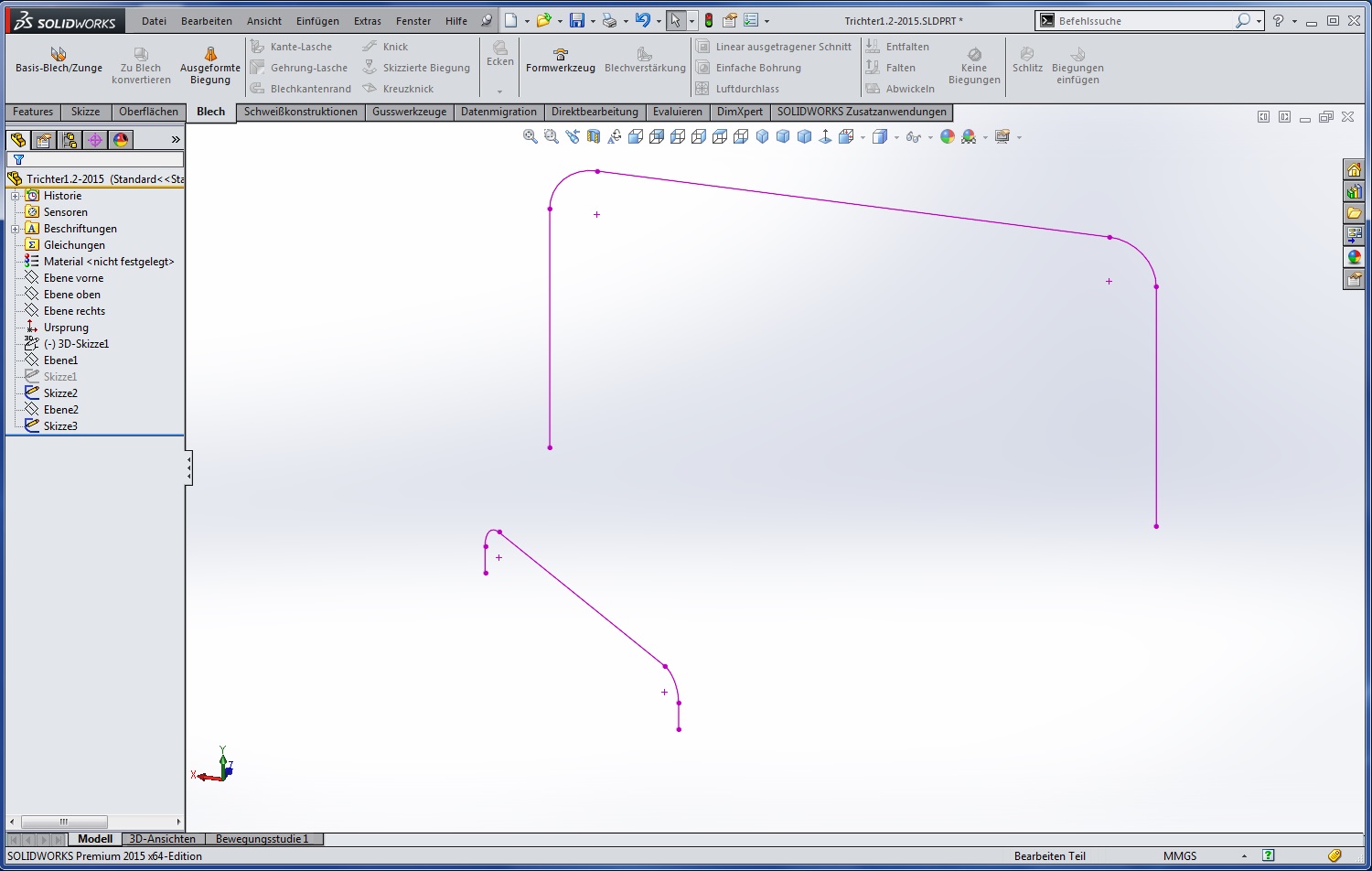

Liebe Gemeinde,
hier habe ich ein Blechteil zu fertigen, jedoch habe ich Schwierigkeiten
die richtige Abwicklung zu erstellen.
Das Teil hat 2 Herausforderungen:
- die Radien in den beiden Profilen
- ein zusätzlicher Knick in einer planen Fläche
Die Blechstärke soll 2 mm betrage. Ziel soll sein, das Teil abzuwickeln um auf die Daten fürs Laserschneiden zu kommen.
Für Eure Hilfe danke ich wirklich sehr. Nicht nur ich bin verzweifelt, sondern auch die SP Hotline
Dieses Teil ist eine Hälfte für einen Trichter.

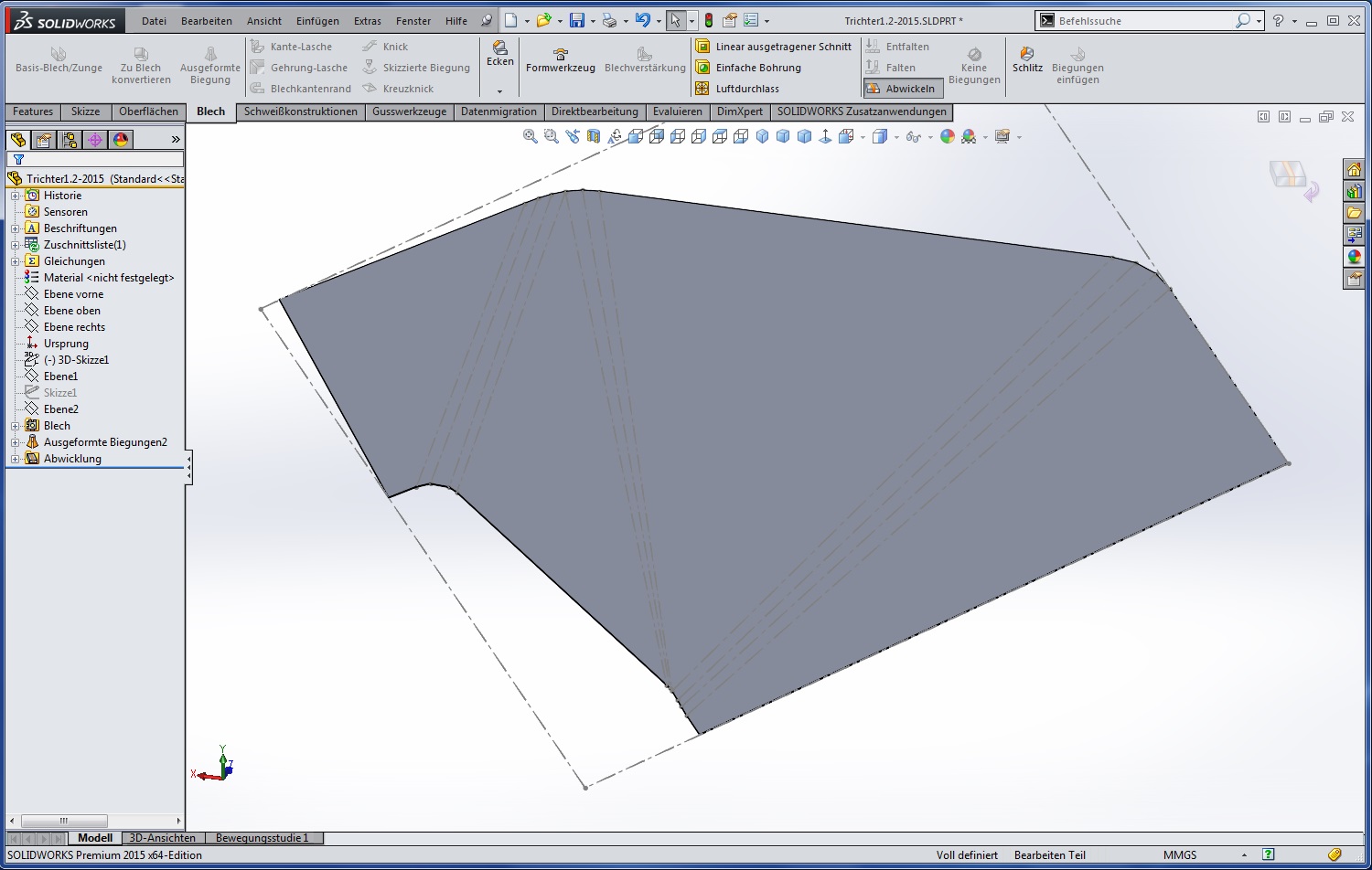

erstellt am: 25. Sep. 2014 15:30    Editieren oder löschen Sie diesen Beitrag!  <-- editieren / zitieren -->   Antwort mit Zitat in Fett Antwort mit kursivem Zitat    Unities abgeben: 1 Unity (wenig hilfreich, aber dennoch)2 Unities3 Unities4 Unities5 Unities6 Unities7 Unities8 Unities9 Unities10 Unities Nur für HMB500 10 Unities + Antwort hilfreich
Abwicklung-Trichter1.2-t2-r2-R85.DXF
Klar, auf Knopfdruck - sonst hätte ich es hier nicht hochgeladen.
DXF ist anbei. Ohne Gewähr natürlich. K-Faktor ist 0.5 oder lieber einen anderen?

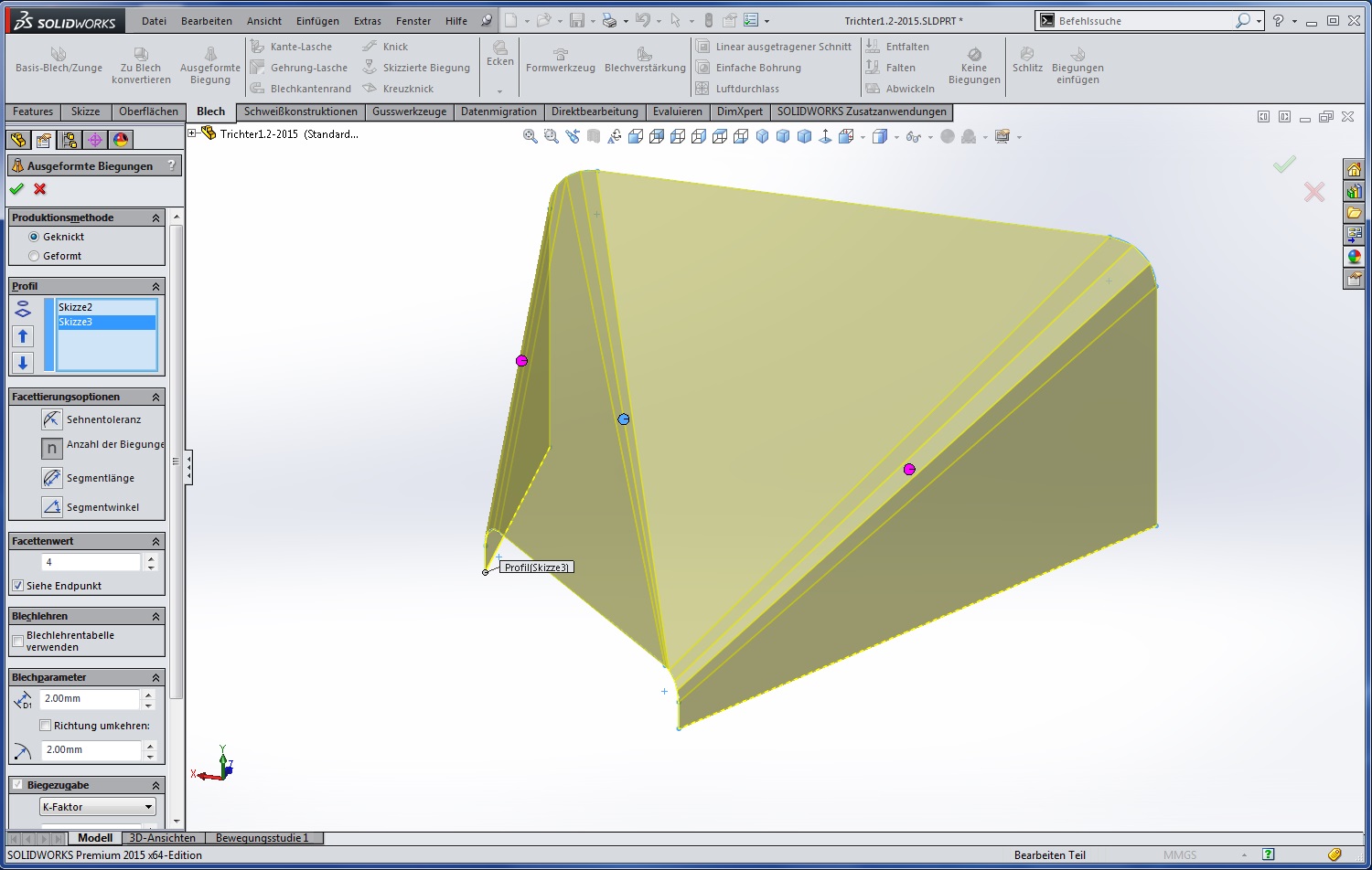

erstellt am: 25. Sep. 2014 15:37    Editieren oder löschen Sie diesen Beitrag!  <-- editieren / zitieren -->   Antwort mit Zitat in Fett Antwort mit kursivem Zitat    Unities abgeben: 1 Unity (wenig hilfreich, aber dennoch)2 Unities3 Unities4 Unities5 Unities6 Unities7 Unities8 Unities9 Unities10 Unities Nur für HMB500 10 Unities + Antwort hilfreich
Original erstellt von freierfall:
Heiko, dein Teil ist richtig Klasse, nun verstehe ich auch wie das in SWX gemacht wird. Danke dir sehr.
und in Zukunft wird es deutlich einfacher gehen. Siehe Screenshots.
Und - wie immer - gern geschehen.

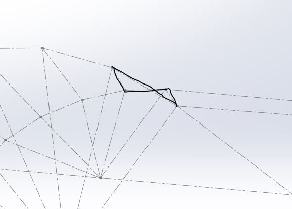

erstellt am: 26. Sep. 2014 07:13    Editieren oder löschen Sie diesen Beitrag!  <-- editieren / zitieren -->   Antwort mit Zitat in Fett Antwort mit kursivem Zitat    Unities abgeben: 1 Unity (wenig hilfreich, aber dennoch)2 Unities3 Unities4 Unities5 Unities6 Unities7 Unities8 Unities9 Unities10 Unities Nur für HMB500 10 Unities + Antwort hilfreich
genau diesen Knopf habe ich gesucht und kein Wunder, dass ich dies so nicht finden konnte, wenn es erst ab 2015 geht. Denn an sich ist der Blechbereich sehr gut im SWX, gibt noch ein paar Ecken und Kanten, aber im grossen und ganzen reicht das aus.
Was meiner Meinung nach, nicht so gut geht bisher, sind eben die Ecken. Naja aber das ist eher was kleines.

erstellt am: 26. Sep. 2014 08:39    Editieren oder löschen Sie diesen Beitrag!  <-- editieren / zitieren -->   Antwort mit Zitat in Fett Antwort mit kursivem Zitat    Unities abgeben: 1 Unity (wenig hilfreich, aber dennoch)2 Unities3 Unities4 Unities5 Unities6 Unities7 Unities8 Unities9 Unities10 Unities Nur für HMB500 10 Unities + Antwort hilfreich
- Die Funktion "ausgeformte Biegung" gibt es schon länger.
- Die Option, ein geknicktes Blech zu erhalten seit SWX2014.
- Neu wird dann sein (aber psssst, ist noch geheim) auch Profile in nicht-parallelen Ebenen zu verwenden, mit der Option geknickt.
- Toll ist, das sogar der diagonale Knick selbsttätig erzeugt wird.
Gut gemacht, SOLIDWORKS! Ich freue mich über diese Neuerung.
