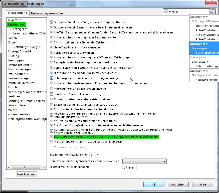

da kann ich leider nicht helfen, ich muss auch sagen, ich würde meine Zeit mit so einer Aufgabe nicht ausfüllen wollen. Da ist sehr schnell von Hand mit SolidWorks Bordmitteln behoben, wenn es jemanden stört. Mit der Systemoption "Buchstaben ... wiederverwenden" (siehe Screenshot) ist das "automatische" Auffüllen von Lücken während der Erstellung auch recht einfach.

Hallo und vielen Dank für die Info.
Den Optionshaken haben wir sogar gesetzt. Dies hatte ich irgendwie vergessen. Von daher müsste das Problem eigentlich rauswachsen.
Der Haken greift aber nur bei neuen Schnitten etc.
Deswegen wollte ich zur Altdatenbereinigung weiterhin den Usern ein Makro anbieten, welches neu durchnummeriert....
