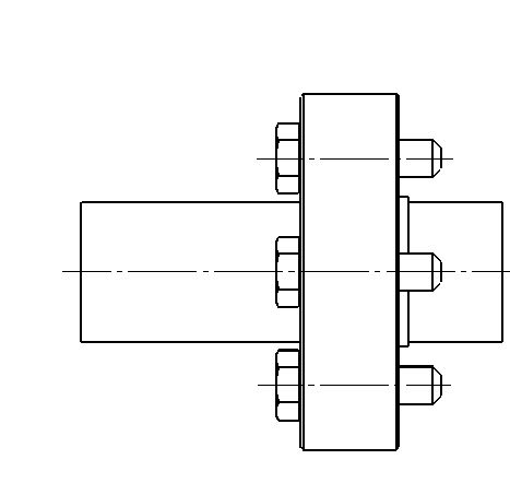

Hi Gemeinde,
ich muß für ein Katalogbild einen Wellen"stummel" zeichnen, der am Ende abgebrochen ist. DAMALS, zu Bleistift und Tuschezeiten, hätte man die Welle am Ende mit einer geschwungenen Linie gezeichnet um anzudeuten, dass sie hier abgeschnitten ist. Genau sowas wünscht sich mein Chef..
hmmm.... Habe ich im guten neuen CAD noch nicht entdeckt.
Die Welle mit allem, was da so drauf sitzt, existiert im 3D und daraus wurde eine Zeichnung generiert... und die Welle, die jetzt wie ein "Klotz" aussieht, stört meinen Chef..
Jemand ne Idee?

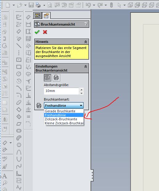

Hallo rawo
Bruchkantenansicht missbrauchen ?
Grüße Andreas

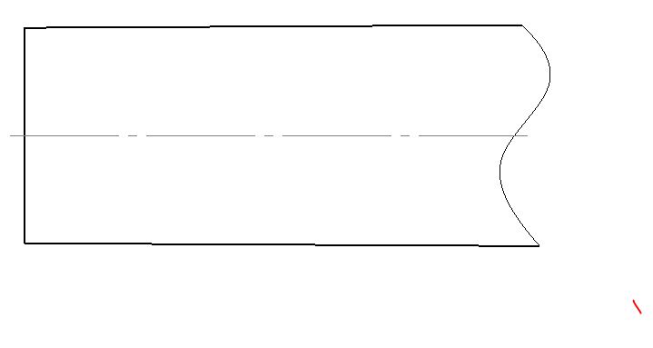

kann die Bruchkante ausser dieser hässlichen Zickzacklinie auch die schön geschwungene...? Cheffe möchte gern "Linie wie früher"...
Naja... gerade mal probiert.... sieht zwar nicht ganz so schön aus, aber sollte vielleicht gehen... DANKE..

Hallo rawo,
hab noch ein Bild mit den Möglichkeiten angehängt
Grüße Andreas

Supi... Danke... werde mal schauen, was mein Chef zu dieser Art Linie sagt....

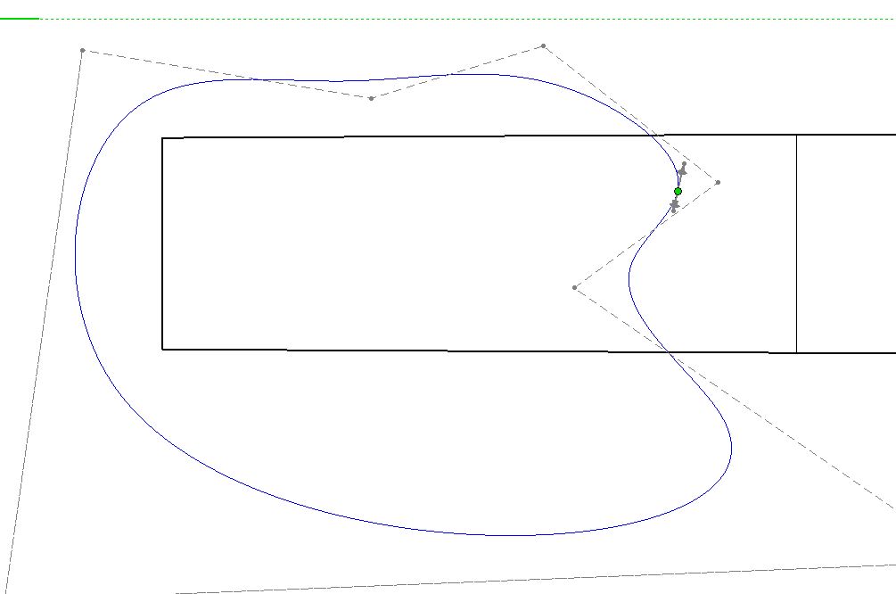

Hallo rawo,
und wenn du einfach einen Bildausschnitt mit einem Spline über die Ansicht legst? -->

ne "Pfusch"linie?  Ja, wäre noch eine Möglichkeit... besser als mein Vorschlag: TipEx und nen Bleistift... kicher...
Danke...

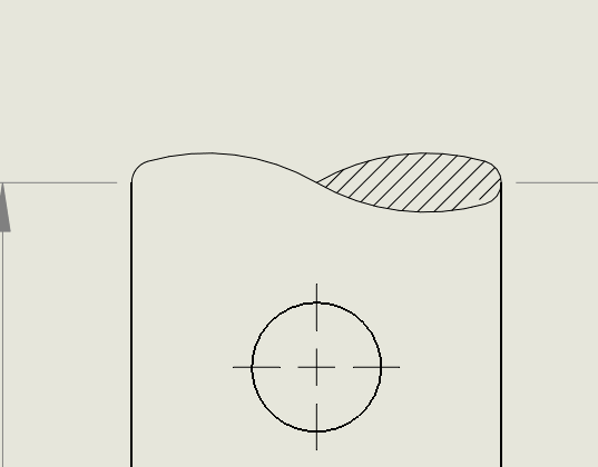

ich biete:
5 Kreisbögen,
div. Skizzenbeziehungen
2 Maße (ausgeblendet)
1 Kante ausgeblendet.
1 Schraffur
fast wie damals, oder?

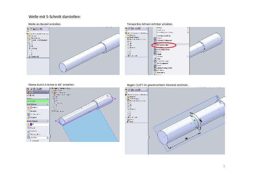

Hallo Rawo,
schau Dir mal diese Anleitung an. Vielleicht wäre das eine Möglichkeit.

Hi Lenz,
oh Gott... ja, das sieht super aus... aber doch etwas viel Aufwand für ein Bild.... ich werde erst mal abwarten, was unser Boss zum Schnitt sagt... hoffe, er läßt es gut sein...
Ansonsten werde ich wohl oder übel so eine 3D-Konstruktion machen...
Danke für die Anleitung...

@Lenz: das ist das abgefahrenste, was ich in den letzten Monaten gesehen habe und eine wunderbare Darstellung, wie man Hochtechnologie dazu einsetzen kann ein "Ich-will-aber" durchzusetzen
