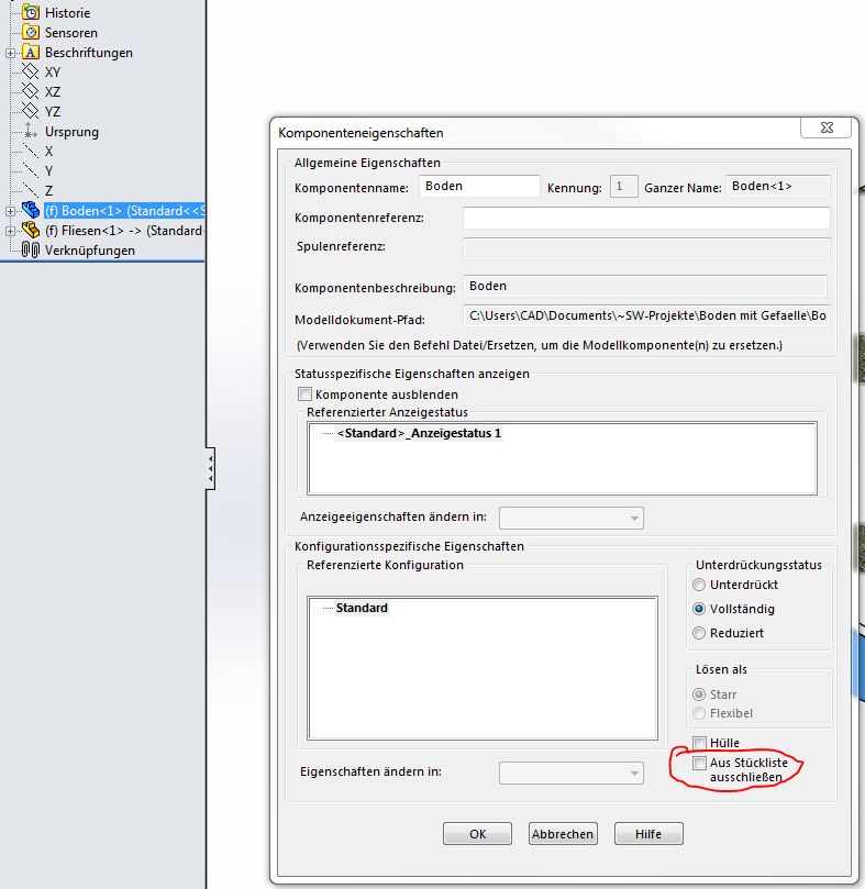

Moin Sandra,
rechtsklick auf dein Bauteil und dann auf Komponenteneigenschaften. Dort kannst Du das Teil dann aus der Stückliste ausschließen, siehe Foto.
