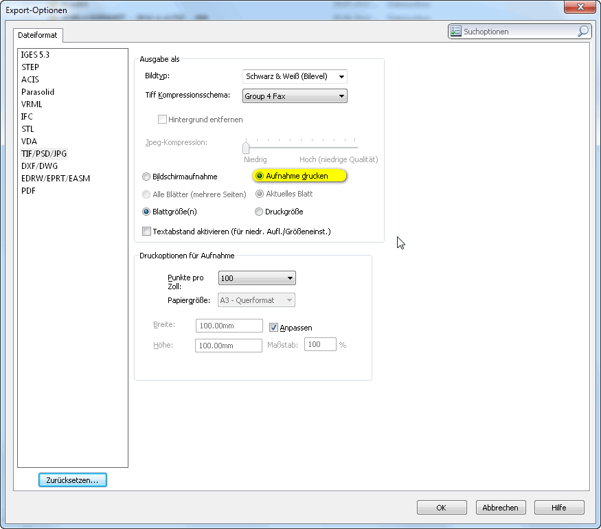

Wenn ich das ganze jetzt einfach via "Speichern unter" als jpg, tif oder pdf speichere, wird mir quasi nur ein Screenshot gespeichert. [...] Allerdings will ich ihn ja in Originalgröße speichern - wie stelle ich das an?
Du musst bei den Exportoptionen für TIFF/JPG einstellen, dass er nicht eine Bildschirmaufnahme macht sondern die "Aufnahme druckt". Da kannst du dann auch die gewünschte Auflösung und das Zielformat eingeben, siehe Screenshot.
Ciao,
Stefan
