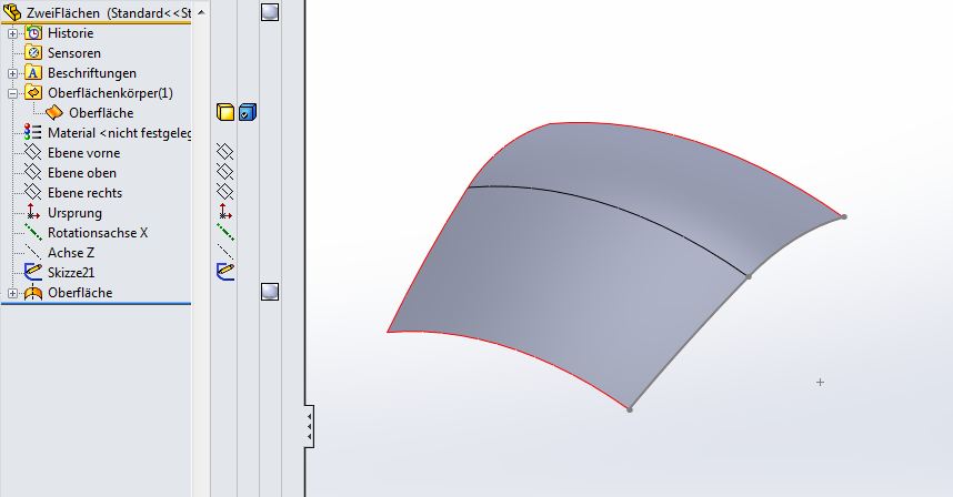

ich weis gar nicht wie ich es richtig formulieren soll...
Ich habe eine Fläche ausgetragen (rotierte Oberfläche) deren Skizze aus 2 Radien mit tangentialem Übergang besteht. Dadurch ergibt sich ein Oberflächenkörper.
Dieser Obeflächenkörper besteht ja nun aber aus 2 Flächen. Kann man diese noch weiter vereinigen so das es eine Fläche ergibt?
Grund: ich möchte darauf Flächenkurven erstellen die über den gesamten Oberflächenkörper gehen.

Hast du es mit dem Befehl "Oberfläche zusammenfügen" probiert und hier im geöffneten Befehl den Haken
bei "Elemente zusammenführen" setzen.

Das hab ich jetzt gerade mal ausprobiert. Da kommt die Fehlermeldung: "Oberfläche kann nicht zu sich selbst zusammengefügt werden. Wählen sie mehrere Oberflächen aus."
Ist ja auch logisch. Ist ja nur ein Oberflächenkörper...

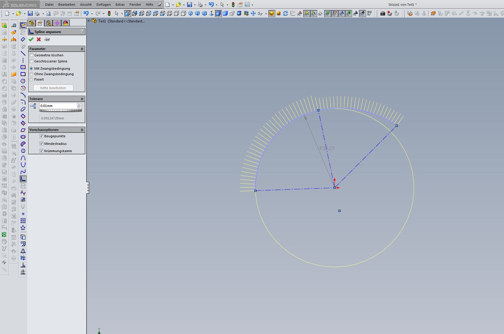

Du kannst Deine Skizze mit Spline anpassen zu einer Kurve machen und dann rotieren.
Das Ergebnis ist dann eine Fläche
Grüße Andreas

Danke Krümmel, das ist wohl die Lösung!
Ich lege dann in der Skizze einen Spline über meine beiden Radien. Muss ich den dann so hinbasteln das er so nah wie möglich an die Radien rankommt oder gibts da einen extra Befehl? (Entschuldige die sicher banale Frage.)

dazu gibts eine eigene Funktion.

Vielen Dank Andreas!
Hab grad mal die Hilfe bemüht (hätte ich auch gleich machen können).
Guter Gedanke mit dem Spline. Hätte mir in der Vergangenheit schon so manche Arbeit erleichtern können...
