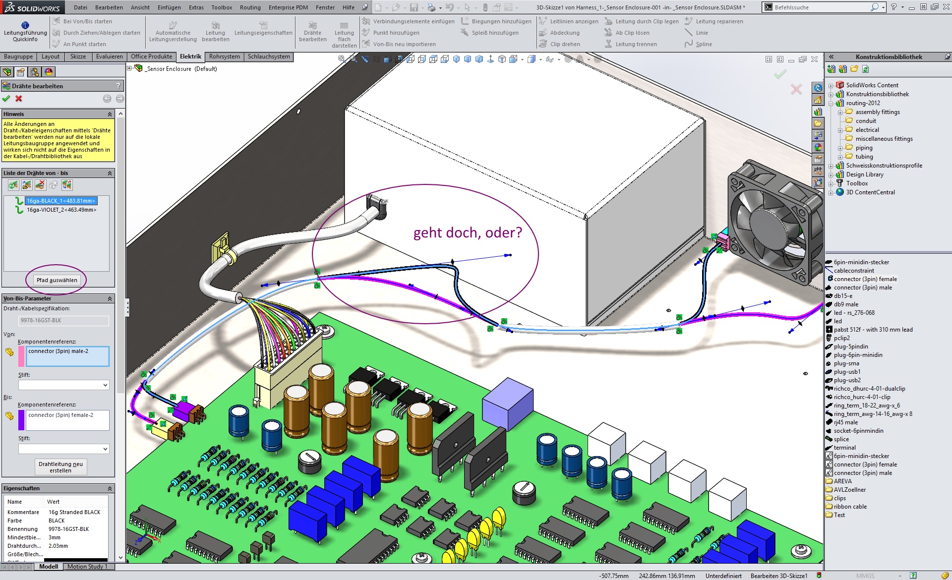

Ich möchte meinen Leitungen bestimmte Kabel/Drähte zuweisen mit dementsprechenden Farben..
Wenn ich die Drähte den Pfaden zuweise, kommt das Problem, dass er immer den kürzesten Pfad nimmt...siehe Bild
Ich möchte, dass nicht der markierte Pfad mit gelb wird, sondern der rechts daneben...
Aber der nimmt immer den linken, weil der wahrscheinlich kürzer ist...
Versteh ich nicht, weil ich klicke ja auf die einzelnen Pfade, die ich wählen möchte, da kann doch SW nicht einfach andere nehmen...

Hier nochmal ein Bild wie ich es meine.

ich finde erst einmal nichts schlechtes daran, wenn versucht wird, den kürzesten Pfad zu finden und zu verwenden...
Du kannst doch bei der Zuweisung der Drähte auch die Option "Pfad auswählen" verwenden, um den Pfad selbst, und nicht die zu verbindenden Komponenten zu wählen.
Bei mir funktioniert das prima.
Oder du kannst auch diese Option im Nachhinein verwenden, um ein (fälschlich) gewähltes Segment abzuwählen, und den gewünschten Pfad anstelle zu wählen.
Nur die Farbe zuzuweisen bringt ggf. nix, da man die Drähte ja in den Tabellen aufgeführt haben möchte.

Ja ich habe das über Pfad auswählen gemacht, aber der verhaut das trotzdem...
Ich versuch das dann nochmal neu, mal sehen...
erstellt am: 22. Mai. 2014 12:13    Editieren oder löschen Sie diesen Beitrag!  <-- editieren / zitieren -->   Antwort mit Zitat in Fett Antwort mit kursivem Zitat
Naja geht auch mit Hilfe nicht...Komisch
