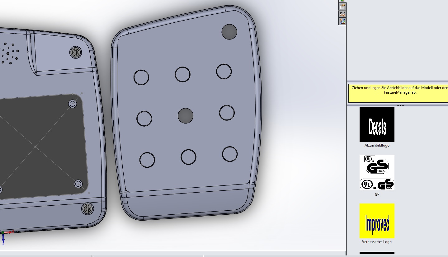

Hey!
Ich möchte gern auf der rechten Bauteil-Oberfläche ein Logo abbilden.
Das Logo selber habe ich bereits als JPG-Datei.
Wie verfahre ich nun weiter?
MfG Sandra

Hallo Sandra,
du erstellst dir aus deiner JPG Datei ein benutzerdefiniertes Abziehbild. Dazu am einfachsten im Featurebaum im Display Manager das zweite Icon für die Abziehbilder aufrufen, dort mit der rechten Maustaste in die leere Fläche klicken und "Abziehbild hinzufügen" wählen. Der Rest sollte selbsterklärend sein.
Ciao,
Stefan

Dazu habe ich doch noch eine Frage...Ich hab das Logo jetzt schön vorn drauf, aber leider auch hinten und dort soll es nicht hin...
erstellt am: 20. Mai. 2014 12:21
Hallo sandra112,
ich bin mir nicht sicher - aber kann es mir der Auswahl zu tun haben, ob du eine Fläche wählst...oder einen Körper...oder...
erstellt am: 20. Mai. 2014 13:27    Editieren oder löschen Sie diesen Beitrag!  <-- editieren / zitieren -->   Antwort mit Zitat in Fett Antwort mit kursivem Zitat
Hey, ja bestimmt, aber is bisl komisch mit der Auswahl...
Haben auch gestern Update auf SW2014 gemacht, is vielleicht hier bisl anders...
Oder ich seh`s einfach nicht...Kann auch sein...

Hallo Sandra,
ich könnte mir vorstellen dass es daran liegt, dass du das Erscheinungsbild in der Baugruppe anwendest und hier die gesamte Komponente ausgewählt wird.

Hey Bernd,
ja danke für den Hinweis...
Ich hab das jetzt im Einzelbauteil eingefügt, nicht in der Baugruppe...
Jetzt geht`s.
Danke!
