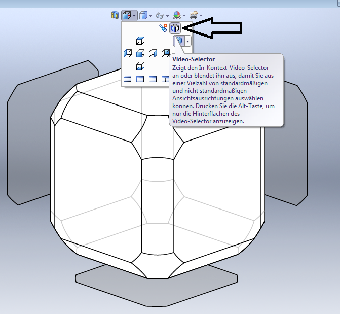

Nachdem ich auf 2014 upgegradet habe kommt nun dieser Würfel für die Auswahl der Ebenen-Ansichten nicht mehr wenn ich auf Space drücke.
Wo kann ich denn das wieder dauerhaft aktivieren?

Hallo synonym,
wenn du den Video-Selector meinst also das dieser Würfel erscheint mußt du diesen im Head-Up Menü zu Ansichten/Ausrichtung aktivieren.

Und wieder Du....Bernd, ohne Dich wäre ich definitv nur halb so SWX-klug.
Vielen Dank, ich kann immer nur danke sagen.

Ansonsten geht auch Strg+Leertaste, wenn man nicht beides gleichzeitig haben möchte
