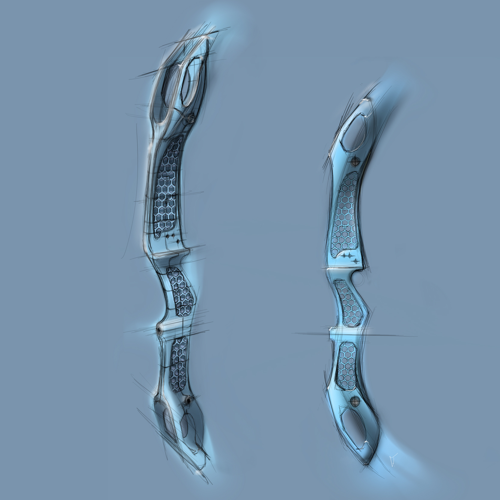

Nun ist es so, dass ich als Hobby Bogenschießen habe und einen eigenen Bogen konstruieren wollte.
Eine einfache Variante habe ich damit auch hinbekommen, nun meinte ein Kumpen (Designstudent) ich solle doch etwas aufwendiger denken, wir entwickelten zusammen ein Konzept, er fertigte eine Designskizze und ich fing erstmal wie gewohnt an, meinen Volumenkörper zu erstellen, Wabenmuster, dieses nachzubearbeiten und so weiter und bin nun an einem Punkt, an dem ich absolut nicht weiter komme.
Es gäbe nun Bereiche, bei den ich nun in verschiedenste richtungen verlaufende flächen haben möchte, quasi eine dreidimensionale Oberfläche, das kann ich aber eben nicht, in der Uni find ich nicht den richtigen Ansprechpartner und mein Design-Kumpel meinte, er könne mir auch nicht helfen, weil ich eben mit dem Volumenkörper angefangen habe und nicht über Flächendesign (habe ich noch nie mit gearbeitet)

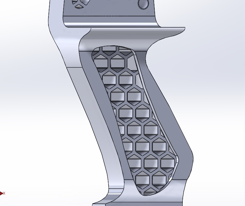

p.s. Die Wabenstruktur soll quasi das Skelett darstellen, die Oberfläche die Haut. Nun ist es auch für mich einfach, bei planaren Flächen im Bereich der Waben 2 bis 3mm einzusenken, problematisch wird es dann aber wenn die Flächen nicht planar sind, es aber trotzdem 3mm parallel zur gesammtlinie sein soll, dazu die 3D ausdünnung der wurfarmtaschen nach hinten hin und so weiter und so fort.
HILFE ???

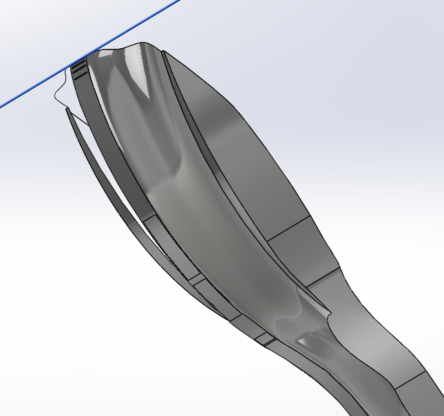

Nein, ich habe 2 Probleme.
1. der Bereich in dem Bereich der Waben, hier soll als DESIGNELEMENT einfach die Oberfläche 2mm eingesenkt werden, eben "als ob man dort die haut abgeschnitten hätte"
bei planaren Pberflächen ist das einfach, Kontur vorher kopieren, linear ausgetragener Schnitt 3mm und jut ist. Nur im bereich der gekrümmten flächen.
2. Problem das ausdünnen der wurfarmtaschen, das hat mein Kumpel mal mit einem ausgeformten Schnitt versucht, die Grundform ist das was ich haben will, aber das Ergebniss ist halt in keinster Art und Weise befriedigend.
Wahrscheinlich müsste das Modell komplett neu Auf Oberflächenbasis konstruiert werden, aber das kann ich nicht und es hat mir jetzt schon einige Nähte geklaut

Du kannst von einer Fläche des Solids mit "Offset Oberfläche" eine Offsetoberfläche erzeugen, diese gegebenenfalls nach bearbeiten und wieder mit dem Modell verschneiden.
Arbeite mal das integriere Lehrbuch zum Thema Oberflächen durch, um dich mit den Befehlen zur Oberflächenbearbeitung vertraut zu machen.
Und lass dich nicht von einem "Designer" kirre machen, wenn dieser nur in Oberflächen denken kann.     Es gibt wirklich nur gaaanz wenig Probleme, die man nicht im Solidbereich lösen kann.

mit der offsetoberfläche hatte ich angefangen, aber irgendwie kam ich da nicht weiter, da werd ich mich aber nochmal reinarbeiten.
Tja, trotzdem bin ich an nem Punkt, an dem ich am besten jemanden direkt fragen könnte, dem ich sage, das will ich, mach mal, ich schau dir zu.
Denn CAD ist nun wirklich nicht meine Stärke, und ein paar Schlaflose Nächte habe ich schon hinter mir

also der Designer meinte, ich solle nochmal komplett von vorn in Flächen anfangen *grusel* und hat mir zumindest kurz einen Anfang gemacht, wie im Grunde die Rückseite des Bogens aussehen soll, wenn auch auf einer vereinfachten siluette meines Bogens aufgebaut.
Nun die Frage, WIE, bzw. ist es überhaupt möglich, dies nun noch auf meinem Volumenkörper zu übertragen ?
Wenn ja, wie, bzw. kann mir da wer helfen, wenn nein, muss ich mir das ganze Projekt nochmal durch den Kopf gehen lassen

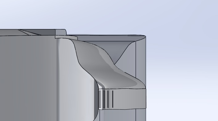

Wie das Modell aussehen soll, es würde mir schon reichen   wenn die Wurfarmtaschen (oben unten) die Form haben, wie sie der "Designer" im Flächenmodell angedacht hat, dann aber in die normale Solidfläche über geht und ich den Rest einfach nur mit Radien verrunde.
Nachtrag: die Kontur, wie sie der Designer angelegt hat, soll im Grunde an den im Bild gezeigten linien verlaufen und in die normalen Solid-Flächen auslaufen.

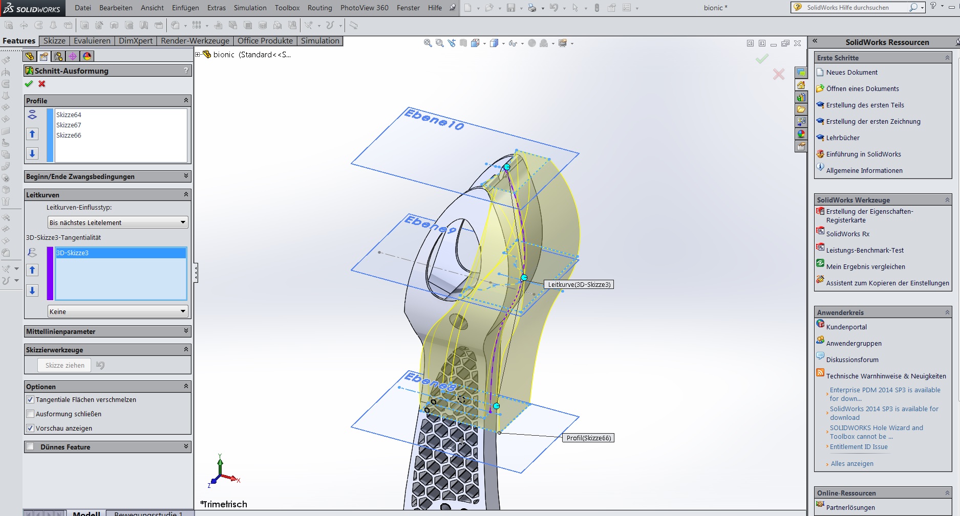

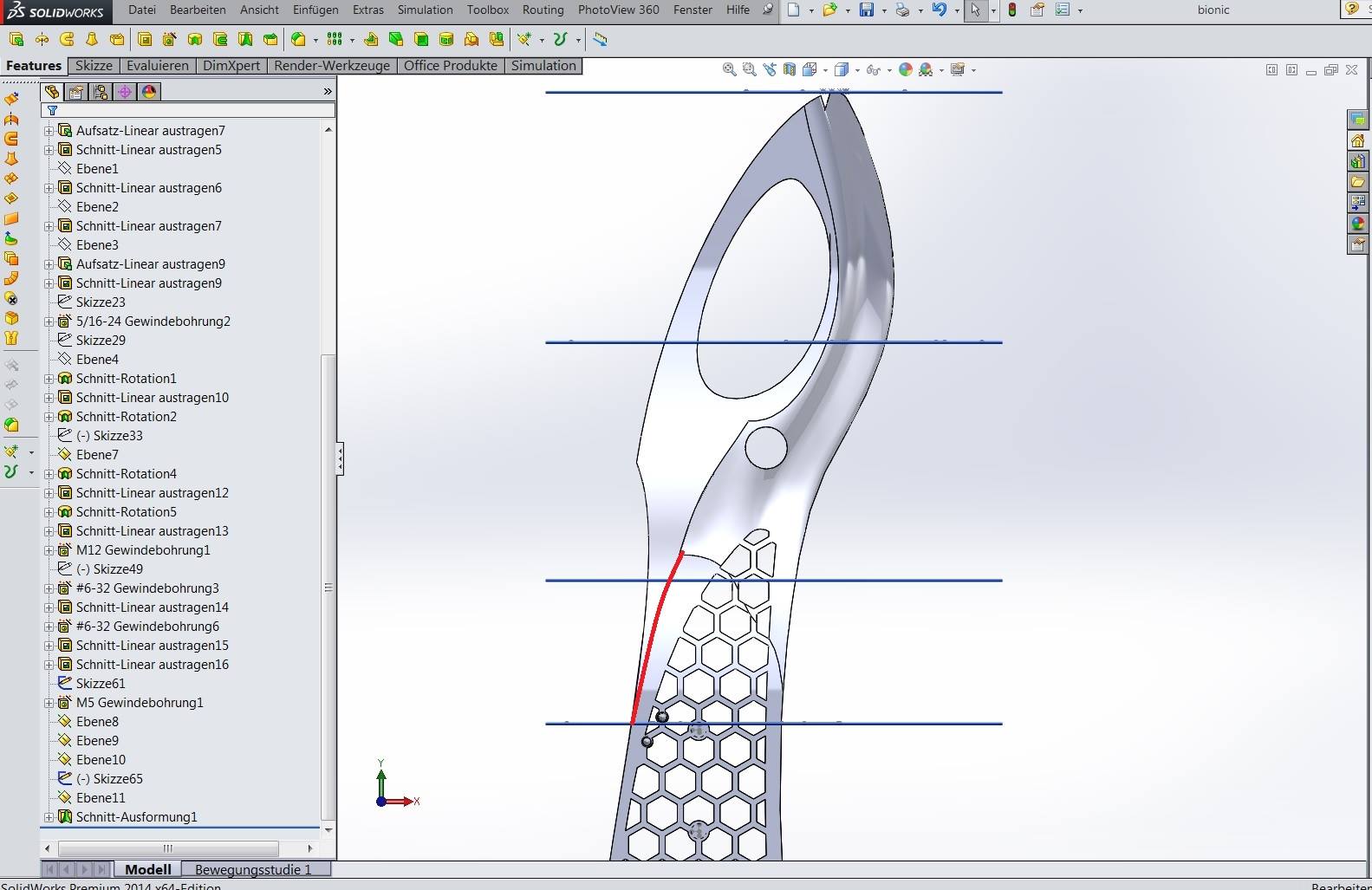

Nachtrag: ich habe es versucht mit einem ausgeformten Schnitt, 3 Profile/Skizzen die Kontur erstellen.
Er simuliert den Schnitt und dann will er ihn nicht durchführen
[Diese Nachricht wurde von Kosmo83 am 28. Apr. 2014 editiert.]

Wenn er dir den Schnitt schon anzeigt, musst du die Fehlermeldung sehr aufmerksam lesen.
Vermutlich hast du eine Art Singularität erstellt. (Ein Bereich, in dem es exakt zur Wandstärke 0 kommt)

Ich habe mein Problem fast gelöst, jetzt scheint es Feintuning zu sein und dazu stecke ich zu wenig in der Materie.
Der Schnitt ist prinzipiell richtig, paar anpassungen damit es oben nicht zu viel wegschneidet aber egal.
Nur der Auslauf ist noch nicht ganz das was ich will.
Der Schnitt soll im Grunde an der eingezeichneten, roten linie auslaufen, so dass ich am Ende wieder auf eine planare Fläche komme.
Nur wie das nunmal so ist     Feintuning erfordert nunmal auch das passende können

So,
das Hauptproblem ist zufriedenstellend gelöst,mit dem ausgeformten Schnitt, ausreichend Leitkurven etc.

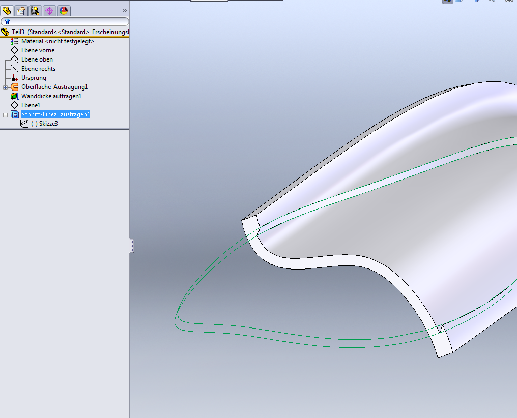

Nun das zweite Problem und hier brauche ich zumindest nochmal wieder einen Denkansatz.
Ich habe nun eine Oberfläche, die eben nicht mehr Plan ist, möchte parallel dazu aber den Körper einsenken.
Mit dem linearen Schnitt klappt das halt schön bei planaren oberflächen, Skizze machen, linearer Schnitt > Offset x mm von Oberfläche.
Bei gekrümmten Flächen will das aber nicht, da muss also ein anderers Werkzeug her, nur welches.

Fläche mit "Offset" versetzen, Schnitt austragen bis zur versetzten Oberfläche.

Hallo Kosmos,
wieso sollte das bei gekrümmten Oberflächen nicht gehen? Wenn alle Randbedingungen stimmen geht das auch dann.

"Endfläche kann das linear ausgetragene Feature nicht beenden"
BK.sc Du siehst die Waben und die quasi gedachte Begrenzungslinie ?
Dieser Bereich mit dem Wabenmuster soll 2,5mm abgesenkt werden, um somit quasi die "Haut" abzutragen und darunter die Knochen (Waben) zu sehen.
An dem Screenshot kann man erkennen, worauf ich hinaus will, diesen schnitt hatte ich einfach Offset von der planaren Oberfläche.
Mit Offset-Oberfläche will es aber leider nicht, vielleicht das falsche Werkzeug

leider bist du schon in einer zukünftingen version unterwegs.
Versuch mal vorher mit dem Werkzeug "Oberfläche zusammenfügen" die 3 Oberflächen zu einer zu machen von welcher das Offset entstehen soll und wähle dann die neu erzeugte Oberfläche als Bezug für das Offset. Im Anschluss kannst du diese dann mit Körper löschen wieder entfernen.
Hab mal ein Beispiel gebastel, ich hoffe du kannst es nachvollziehen.
