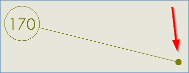

Hallo liebe SW-Anwender,
folgende Situation: Ich möchte die Punktgröße auf Zeichnungen an den Hinweislinien (Positionsnr.) verkleinern. Scheinbar ist aber lediglich die Größe formatierbar, wenn als Endsymbol ein Pfeil gewählt wird.
SW 2012 Premium 64-bit
Über eine Lösung würde ich mich sehr freuen.

Hallo wbs,
und herzlich willkommen im SolidWorks-Brett auf CAD.de
Bei mir reagieren alle Pfeil- und Hinweislinienendzeichen auf die Pfeilhöhe der Bemaßung in den Dokumentoptioen (siehe Screenshot). Allerdings sind die nicht einzeln unabhängig einstellbar, wenn du also unbedingt kleinere Bubbles am Ende deiner Stücklistenpositionshinweislinie (ich liebe diese komischen Wörter  ) hättest hast du auch schmalere Bemaßungspfeile ...
Also ich würde einfach alles so lassen, wie es ist.

Hallo wbs und Stefan,
Bei mir reagieren alle Pfeil- und Hinweislinienendzeichen auf die Pfeilhöhe der Bemaßung in den Dokumentoptioen (siehe Screenshot). Allerdings sind die nicht einzeln unabhängig einstellbar...
da würde ich dir nur halb zustimmen da pfeilförmige Enden von Hinweislinien, Bemassungen etc. schon einzel jede für sich einstellbar sind, aber eben auch nur pfeilförmige Enden.
Außer du meinst mit "einzeln unabhängig", dass man die Größe der pfeilförmigen Enden und Punktförmigen Enden nicht getrennt voneinander Global einstellen kann (z.B. Dok. Eigenschaften), dann hast du natürlich voll und ganz Recht  .

Jupp, so meinte ich das: nicht einzeln in der Größe änderbar
