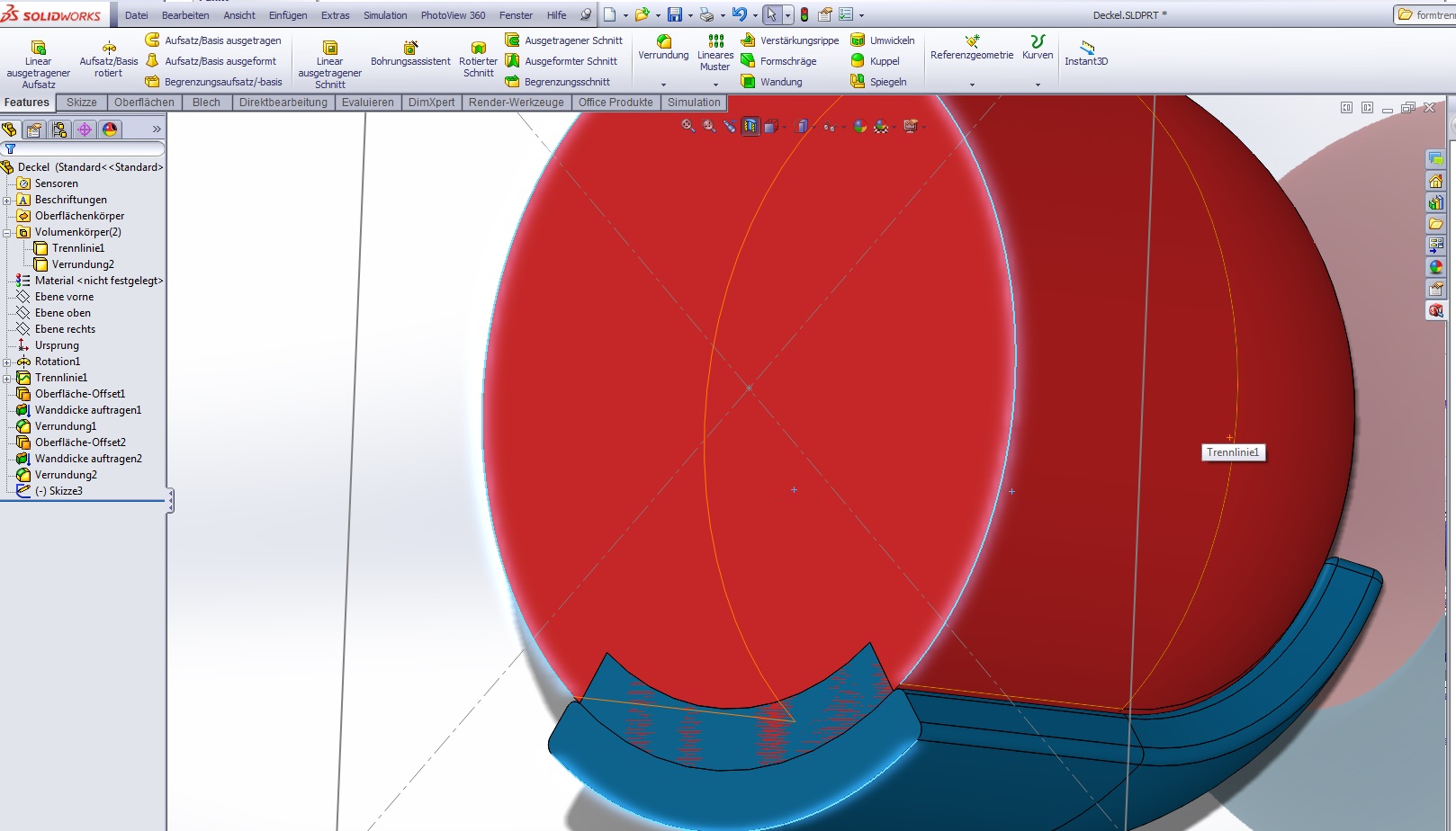

Mein Frage: (Einfach nur zu wissen wie man es anpassen würde)
Das Blaue war eine aus dem Kopf ausgedachte Form zb. Deckel
Mein Ziel: 2 Teile die steckbar sind, z.b Deckel und Behälter
Aber so das die Oberflächen bündig sind. ( Müsste in die richtung Gussform gehen oder)
Auf dem Foto sollen dann die Markierten oberlfächen zusammen passen

Ich möchte also zum deckel nen passenden "Hohlkörper" oder "Bucht" haben wo der Deckel rein passt

Hallo Markus,
mir fallen auf anhieb 4 Möglichkeiten ein, aber es gibt bestimmt noch ein paar weitere.
Abspallten V1
Kombienieren V2
Einbuchten V3

über die Baugruppe mit Formnest V4 (txt entfernen BG ist mit Virtuellen Komponenten)
In deinem Fall ist Einbuchten wohl die einfachste.
