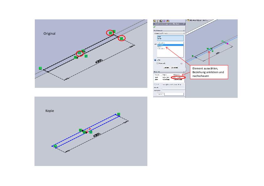

BeziehungVergleichen.pdf
Hallo Rosenmak,
dazu fällt mir (auf die Schnelle) ein:
screenshot von Skizze machen > Skizzengeometrie kopieren > in leere Skizze einfügen > screenshot von Kopie machen und vergleichen.
oder:
Beziehungen anklicken und nachschauen.
Siehe beigefügtes Bild.
Ich hoffe, ich habe deine Frage richtig verstanden.
Gruß Lenz

Hallo rosenmak,
wenn ich dich richtig verstehe weißt du, wie du die Skizzenbeziehungen innerhalb der Skizze schnell listen/sichten kannst.
Was du möchtest ist eine Möglichkeit schnell herauszufinden, welche Skizzen überhaupt eine geometrische Beziehung zu anderen Skizzen/Features innerhalb desselben Modells haben - so wie eben der kleine Pfeil eine externe Referenz beschreibt, so möchtest du gerne etwas haben, was die innere Referenz kenntlich macht.
Wenn es das ist weiß ich leider auch keinen Weg, als alle Skizzen einzeln aufmachen, mit der Brille die Beziehungen anzeigen lassen und dort oben die Dropdownliste auf "Externe" stellen. Für diesen Fall nicht sehr bequem und übersichtlich.

erstellt am: 26. Mrz. 2014 11:23    Editieren oder löschen Sie diesen Beitrag!  <-- editieren / zitieren -->   Antwort mit Zitat in Fett Antwort mit kursivem Zitat    Unities abgeben: 1 Unity (wenig hilfreich, aber dennoch)2 Unities3 Unities4 Unities5 Unities6 Unities7 Unities8 Unities9 Unities10 Unities Nur für rosenmak 10 Unities + Antwort hilfreich
Hallo rosenmak,
wenn ich diese Skizzenbeziehungen finden will, nutze ich im FeatureManager über RMT die Funktion "Eltern -Kind anzeigen". Damit verschaffe ich mir ein Bild, welche Skizzen / Features mit meiner Skizze in Verbindung stehen. Welche Beziehungen das genau sind, sehe ich mir dann mit Skizzenbeziehungen (externe) anzeigen an.
Andreas
