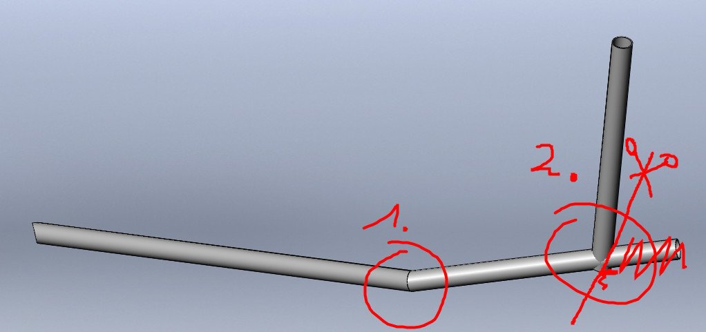

Ich bräuchte Hilfe bei folgendem Problem.
Ich möchte Holm2 & Holm3 so schneiden dass ich einen Knick wie bei 1. bekomme. Ist sicher ganz einfach aber ich glaub ich verrenn' mich da irgendwie.
lgW

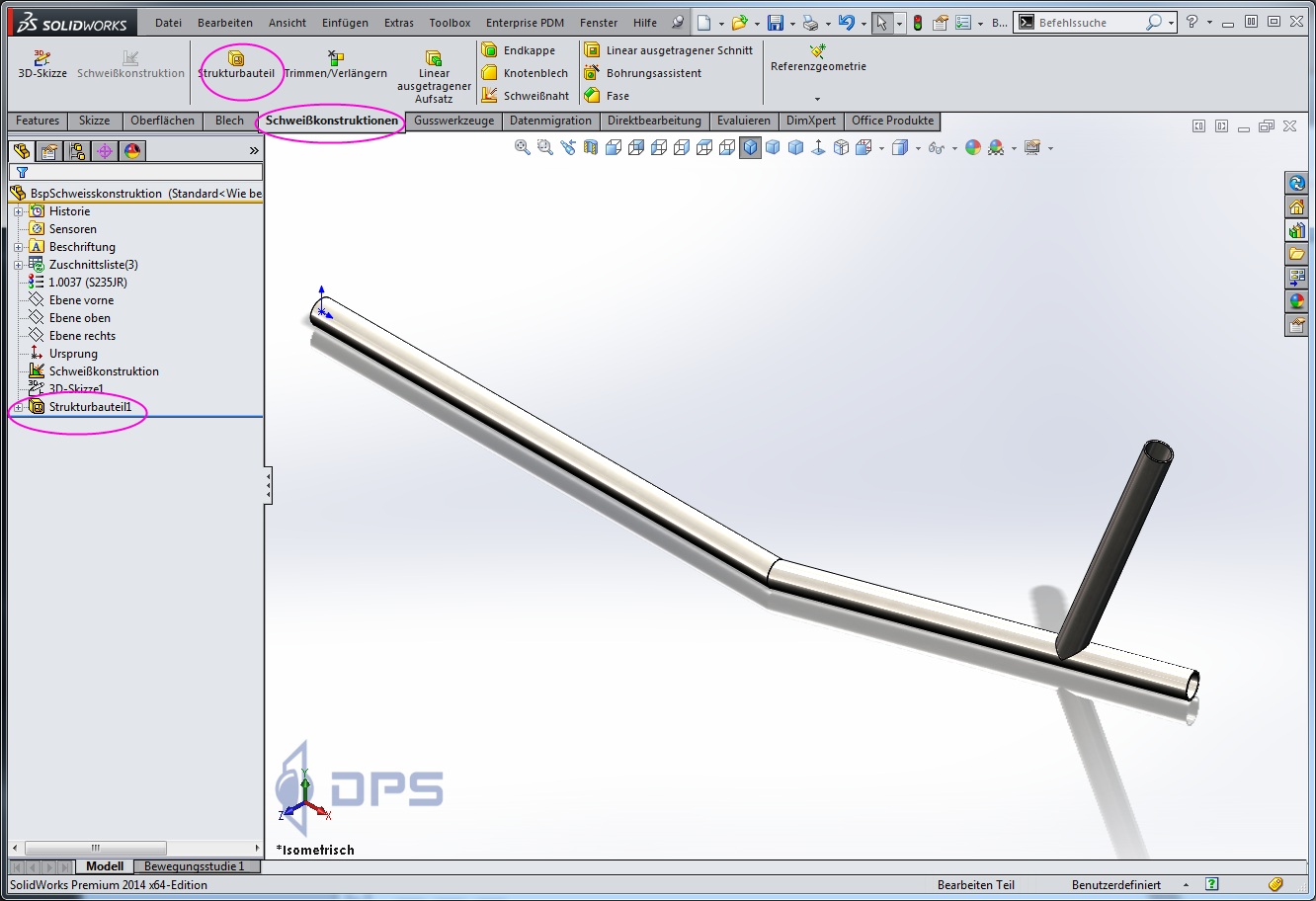

kennst du eigentlich die Schweisskonstruktion in SolidWorks?
Damit kann man solche Modellierungen schnell und einfach erledigen...
Deine Aufgabe ist damit in einem Befehl (!) abzuhandeln.

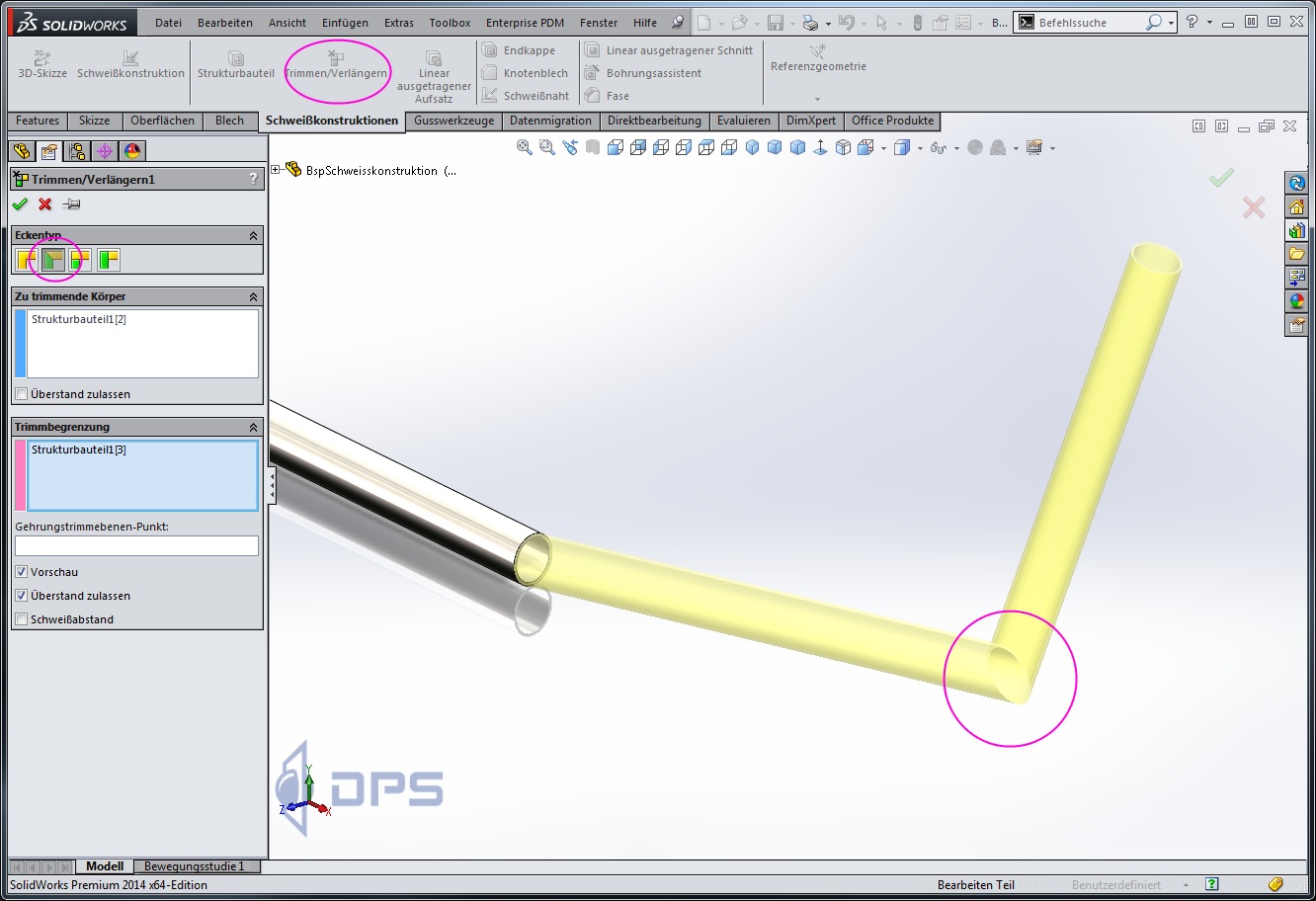

eigentlich nicht, das werde ich mir einmal zu Gemüte führen. Wenn ich das Endstück auch weg haben möchte geht auch?

Ja. Mit der Schweisskonstruktion, und dem Befehl Trimmen geht auch dies wieder in einem Rutsch.
Schau es dir wirklich mal an...

habe grad das "Lehrbuch" durchgemacht, Thx, genau das ist es
