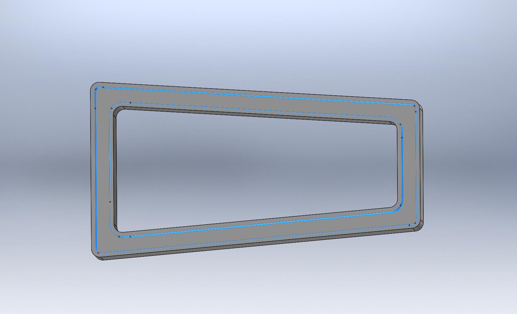

Ich sitze da auf einem Problem. Wie es bei einem Spritzgussteil so ist, müssen die Teile so konstruiert werden dass Sie nachher gut entformbar sind.
Ich habe einen Griff gezeichnet und möchte dem Teil (blaue Fläche auf JPG Bild) einen Anzugswinkel von 1° geben.
1. Ist dieser Winkel sinnvoll ?
2. Wie konstruiere ich einen Anzugswinkel von 1° ?
Das Teil wird später aus PE-HD gespritzt.
Ich hoffe ich habe meine Fragen korrekt gestellt und jemand kann mir auf die Sprünge helfen.

hier noch mit dem JPG Anhang.

Hallo noviles,
Ich beschränke mich hier mal nur auf die von Dir gestellten Fragen:
Zu 1: 1° ist allgemein ein sinnvoller Entformungswinkel.
Zu 2: Zum Erstellen der Formschrägen gibt es ein Feature mit entsprechendem Namen. Welche Optionen man dabei einstellen kann, entnimmst Du am besten der SWX Hilfe. Es gibt für das Erstellen von Formteilen / Gussteilen auch ein hilfreiches Tutorial.

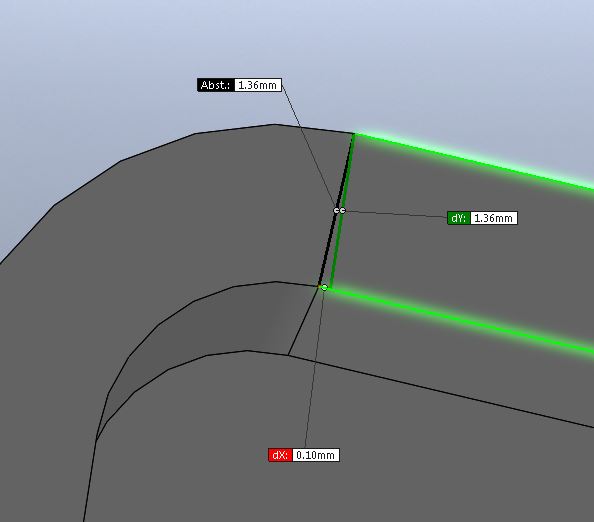

Hallo Gerhard
Vielen Dank dafür.

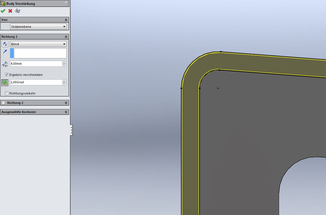

Ich habe versucht nach zu vollziehen wie du das mit dem Winkel gemacht hast. Anbei 2 Bilder.
1. Beim Bild 1 ist aber nach dem angewendetem Feature "Linear ausgetragener Aufsatz" das 4mm hoch ist, die Dicke nur noch 1.36mm anstelle 1.5mm hoch. Dies sollte doch immer die gleich Dicke haben oder ?
2. Wie kann man ein Teil abschneiden, so wie du es als Beispiel gemacht hast ?

Zu 1:
Wenn du ein Feature um einen Winkel verjüngst, muss sich die Dicke ändern! Eine Pyramide wird nach oben hin ja auch dünner!
Zu 2:
Das ist der Befehl Schnittansicht. Den findest du oben in der Mitte des Bildschirms (geschnittenes Rohr).
