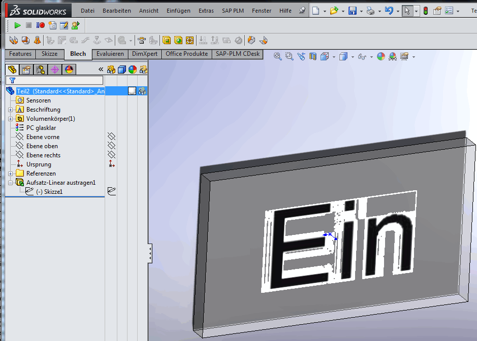

Fröhlichen guten Morgen,
leider hat mich die Suchfunktion nicht weitergebracht.
Ich möchte in einer Baugruppe auf ein transparentes Material ein Abziehbild mit einer schwarzen Schrift aufbringen. (1-Bit-bmp mit Bildmaskendatei)
Nun wird aber das Abziehbild fast genauso transparent wie das Material des Bauteils, auf dem es klebt.
Verschiedene transparente Materialien ergeben verschieden starke Transparenzen des Abziehbildes, nur auf undurchsichtigem Material erscheint das Abziehbild wie es sein soll.
Auch im Bauteil das gleiche Spiel.
Hat jemand 'ne Ahnung was ich falsch mache ?
Im voraus herzlichen Dank !
Basti

Hallo Basti,
kann ich so nicht bestätigen, habe es gerade mal in SW2014 Sp2.0 unter Win7/64 versucht, ein einfaches Bitmap auf die Fläche einer Komponente "geklebt", dort die Hintergrundfarbe als transparent eingestellt, so dass nur die schwarze Schrift übrigblieb.
Egal, was ich mit dem Teil, dem Volumenkörper oder in der Baugruppe mit der Komponente anstelle, die schwarze Schrift (also das Abziehblid) bleibt schön kräftig zu sehen.
Vielleicht stellst du ein bisschen mehr technische Rahmenbedingungen (z.B. deine SolidWorks-Version) oder noch besser ein einfaches Beispiel mit einer Platte, Baugruppe daraus und deinem Abziehbild zur Verfügung, dann wird es einfacher dir zu helfen.

erstellt am: 24. Mrz. 2014 09:29    Editieren oder löschen Sie diesen Beitrag!  <-- editieren / zitieren -->   Antwort mit Zitat in Fett Antwort mit kursivem Zitat    Unities abgeben: 1 Unity (wenig hilfreich, aber dennoch)2 Unities3 Unities4 Unities5 Unities6 Unities7 Unities8 Unities9 Unities10 Unities
Hallo Stefan,
ich arbeite mit demselben Systen wie Du, also SWX2014SP2.0 und Win7/64.
Bei mir sieht das ganze so aus. (siehe Bild)

erstellt am: 24. Mrz. 2014 09:44    Editieren oder löschen Sie diesen Beitrag!  <-- editieren / zitieren -->   Antwort mit Zitat in Fett Antwort mit kursivem Zitat    Unities abgeben: 1 Unity (wenig hilfreich, aber dennoch)2 Unities3 Unities4 Unities5 Unities6 Unities7 Unities8 Unities9 Unities10 Unities Nur für BastiaanHageman 10 Unities + Antwort hilfreich
Häng doch bitte mal deine Dokumente dran, das macht die Wahrsagerei einfacher ...
