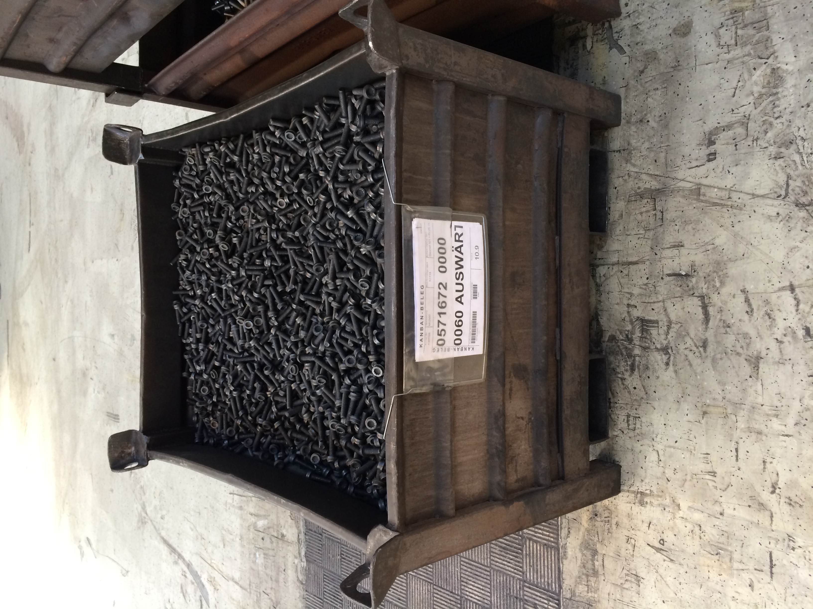

Ich suche einen Behälter der so aussieht und in etwa diese Maße hat 915x725x480
http://ilzhoefer.behaelter-logistik.de/media/bakery/images/item965/SB-1319.jpg
