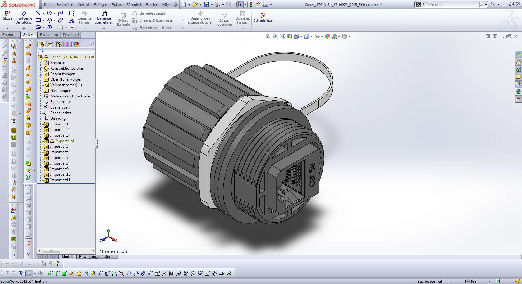

Hallo SWX-Gemeinde,
kann mir mal einer auf die Sprünge helfen und mir erklären, wie man das im Anhang befindliche Teil (STEP-File einer RJ45 Einbaubuchse) zu einem fehlerfreien Modell bekommt? Diese eine Fläche lässt sich irgendwie nicht reparieren...

Hallo Hilmar,
? ich kann das absolut Fehlerfrei einlesen ------>

Die angezeigte Fläche, die durch die Import-Diagnose nicht repariert werden kann, ist bei mir die Fläche, auf der im Inneren diese beiden Zylinder münden, die dort mit der Aussenwand quasi schon Dicke Null'en bilden.
Ich kann hier die Zylinderflächen (und einige nah dran) löschen und patchen, so das dieser Fehler verschwindet, aber dann kommen 8 bis 18 neue Fehler hinzu.
Da ich letztens schon Abenteuer mit den Anzeigen der Fehlerdiagnose erlebt habe, kann ich eigentlich nur raten, die Step wegzuschmeissen und irgendwo eine andere zu besorgen, bzw. mal ein anderes Format zu testen. Aber wenn das Modell eben Nulldicken enthält, ist es sehr mühsam, dem entgegenzuwirken.

Du hast die Step mit der Option "Mehrkörper als Teile importieren" importiert.
Da kommt auch bei mir das fehlerhafte Teil scheinbar gar nicht mit.
Ohne diese Option wird die Step als Mehrkörper importiert, und zwar auch mit 11 Körpern(!), es sieht dann aber so aus, wie auf dem Bild.
Auf den dunklen (fehlerhaften) Körper bezog sich mein letzter Post.

Hallo Torsten,
sorry , hab nicht auf die Optionen geachtet die stehen bei mir eigentlich immer auf Standard.
Das Achtungszeichen bekomme ich weg , mehr aber auch nicht
Der Step-Import in SWX erweist sich in letzter Zeit als undurchsichtig und erschreckend...
leider nicht nur Ärger mit dem Import sondern auch zunehmend mit dem Export
Momentan lege ich jedem Step zusätzlich noch ein x_t bei weil viele über defekte Step klagen.
@Hilmar leider nicht zu reparieren

Ich hab mal die original-Step vom Fred-Ersteller in Transmagic eingelesen...und könnte hier zur "Ehrenrettung" von SWX meinen, auch da gibt es heftige Probleme, die Datei in einer "Push-Button-Aktion" zu reparieren...s. Bilder...
Da kommt ein "wilder Flächenhaufen" (nenn' ich mal so...) in TM an...beim Versuch, die Flächen zu vernähen kommt es zu weiteren Problemstellen - beim Versuch, diese mit TM zu schließen - kommt wieder eine Fehlermeldung...Zero-Plane-Dingens...
Ich denke - wenn schon die Ausgangsdaten "schrottig" sind...dann hat man in versch. Systemen Probleme....was aber nicht sein sollte (was du und auch Krümmel schon angedeutet habt) - wenn man einen sauber in SWX erstellten 3D-Körper (oder eine Baugruppe) in STEP exportiert, dann sollte das eigentlich ohne Murren gehen - in beide Richtungen - export - aber auch der re-import...sollten da kein Thema sein...

Danke für euer Engagement, ich wollte nur sicher gehen, dass ich keinen Fehler beim Öffnen der Datei oder evt. eine Reparaturmethode übersehen habe.
Eigentlich ging es mir gar nicht um die inneren Details, ich hätte auch damit leben können, durch "wegschneiden oder hinzufügen von Material" die fehlerhafte Stelle zu eliminieren. Dies gelingt mir aber leider auch nicht, da alle Feature, die ich auf das defekte Modell anwenden will, scheitern.
In der Baugruppe, in die ich dieses defekte Buchse einbaue, taucht nun logischerweise auf oberster Ebene ein Fehlerhinweis auf...

Hallo Hilmar,
wenn du das Innenleben nicht brauchst, dann müsstest du mit diesen Dateien klar kommen. Mich wundert es nicht, dass dieses Teil Fehler beim importieren hat, es ist doch ein sehr komplexes Teil.

Kannst du  mir noch verraten, wie du das hinbekommen hast? Wenn ich das frisch importierte Ausgangsteil mit einer Austragung vergrößern will (Ergebnisse verschmelzen angehakt), gibt es sofort eine Fehlermeldung : "Operation konnte aufgrund der geometrischen Bedingung nicht durchgeführt werden." Wie ist die Vorgehensweise?

hier nochmals das Teil mit den einzelnen Schritten. Dann musst du das Teil als Parasolid abspeichern diese Datei wieder öffnen. Importdiagnose durchführen und fertig.
