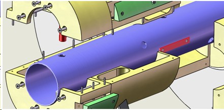

Hallo ihr Lieben,
ich habe ein Problem, bei dem ich bitte eure Hilfe brauche.
Ich habe bei SolidWorks Office Premium 2007 aus einem Explosionsmodell eine Zeichnung abgeleitet und folgendes Problem:
Bei der Darstellung „Schattiert mit Kanten“ werden nicht alle Teile mit Kanten angezeigt.
Ein erneutes Zeichnungserstellen hat das nicht geändert.
Weiterhin habe ich auch schon überprüft ob in meinen Baugruppen die richtige Einstellung aktiviert ist – ist alles korrekt.
Das Problem ist schon häufiger aufgetreten, jedoch habe ich auch schon Zeichnungen erstellt in denen alles i.O. war.
Kann mir jemand weiterhelfen?
Vielen Dank

schalt mal unter Ansicht auf tangentiale Kanten sichtbar um

hatte ich auch schon.
Hier gibts mehrere Möglichkeiten:
- Das Bauteil / Baugruppe hat einen eigenen Anzeigestatus (schattiert). Diesen entfernen mit RMT auf Bauteil "Komponentenanzeige" auf "Standard" stellen.
- Das Bauteil hat eine oder mehrere transparente Flächen. Hier musst Du das Erscheinungsbild zurücksetzen.
Bei älteren SolidWorks Versionen gibts ein Makro  http://solidworks.cad.de/mm_01.htm

Vielen lieben Dank!
Jetzt klappt es endlich ohne Probleme!
Danke für die Hilfe euch beiden! Marcos Tipp hat das Problem behoben.
