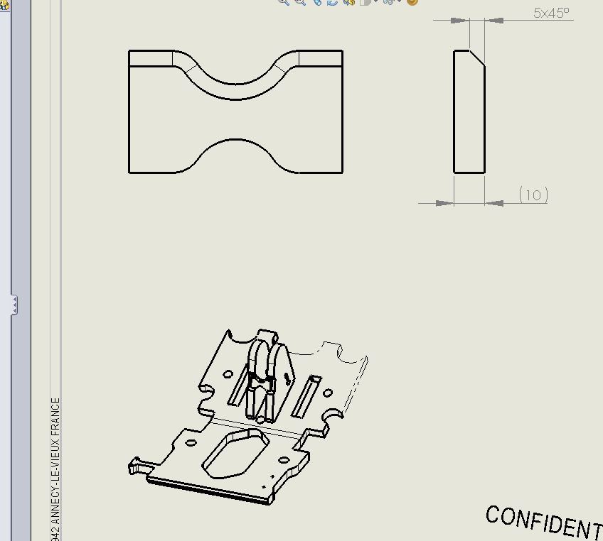

vorweg einmal, bei mir gab es eine Umstellung von SWX2010 auf 2013.
Ich habe nun die Situation, daß ich ein Teil in seiner Umgebung (Einbaulage) darstellen möchte. Bisher war es so, daß ich im Featurebaum das Teil anwählen konnte und über ändern der Komponentenlinien diesem Bauteil die neue Linienart zuweisen konnte. Doch das ignoriert er jetzt ganz.
Ich bin im Moment dabei und wähle Linie für Linie an zum Ändern. In der SWX suche konne ich dazu nichts finden, bzw. hatte ich vielleicht nicht den richtigen Suchbegriff.

Ich habe ein Umgebungskonfiguration. Doch weiß ich nicht, auf welchen Teil sich die oben genannte "Bestehende Konfiguration" bezieht.
Zur Erklärung noch ein kleines Bild von meinem Problem.
Kann mir jemand behilflich sein?
Gruß Dörte

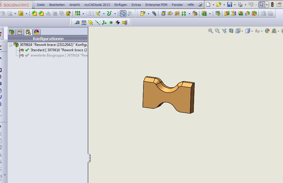

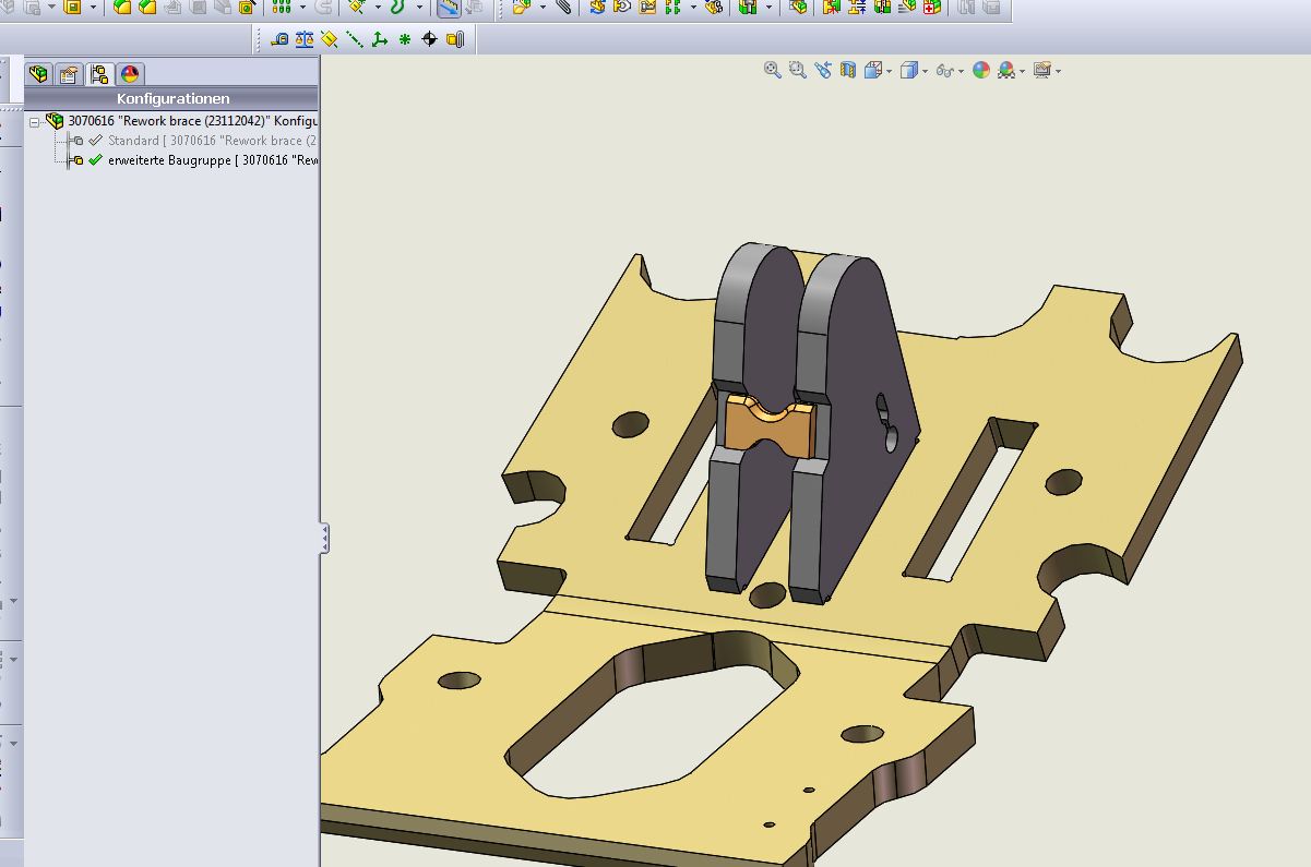

Hallo Ramona,
Zeichnung und Datei einstellen?
Ich weiß nicht wie. Ich schieb erst mal ein paar Bilder rein.
Bild 1 zeigt das Teil in der Konfig. "Standard" mit unterdrückten Teilen der Umgebung.
Bild 2 zeigt Konfig. "erweiterte Baugruppe" mit der Umgebung.

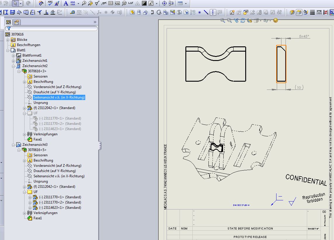

Bild 3 zeigt den aufgeblätterten Featurebaum, wo man erkennen kann, daß dort die Standardkonfig. in Ansicht 1 und 2 unterdrückt ist. In Ansicht 3 ist die erweiterte BG mit nicht unterdrückten Teilen. Eines dieser Teile habe ich angewählt, um mit Rechtsklick die Komponentenlinien in Phantom zu ändern. Und das macht er nicht.
Gruß Dörte
Edit: Die Komp.linien habe ich inzwischen Linie für Linie geändert.

was mir auffällt ist, das alles in reduzierter Darstellung geladen ist. Ich weis nicht ob es daran liegt, aber versuch mal alles vollständig darzustellen.
Du kannst in der Baugruppe in der Konfiguration erweiterte Baugruppe, die angrenzenden Teile zur Hülle machen. Dann werden sie automatisch mit einer Strich-2 Punkt-Linie dargestellt. Dazu im Featurebaum der Baugruppe mit RMT auf das entsprechende Teil klicken > Komponenteneigenschaften > Häckchen bei "Hülle" setzen. In der Zeichnung musst du dann bei der Ansicht in den Eigenschaften ein Häckchen bei "Hüllen anzeigen" setzen.
Um das auszuprobieren am besten eine "frische" Zeichnung machen, in der noch nichts eingestellt wurde.

So, hier mal das Ergebnis.
Danke Ramona, dein Tipp war richtig (unabhängig von der Reduzierung). Ich mußte in der Konfiguration auf die Komponeten gehen und ihnen mit RMT über die Eigenschaften den Status "Hülle" geben. Dann sind die Teile durchsichtig geworden und wenn ich dann in der Zeichnung der Ansicht mit den angrenzenden Bauteilen die Eigenschaft "Hülle" gegeben habe, sind die Linien in Phantom aufgetaucht.
Den Begriff "Hülle" kannte ich zwar, wußte aber bisher (SWX2010) nichts damit anzufangen. Nun hat diese Funktion auch für mich einen Grund

Noch als Tipp: über die Funktion der Hülle sparst du dir auch die 2. Konfig. Da du ja in der Zeichnung steuern kannst ob sie angezeigt werden oder nicht.
