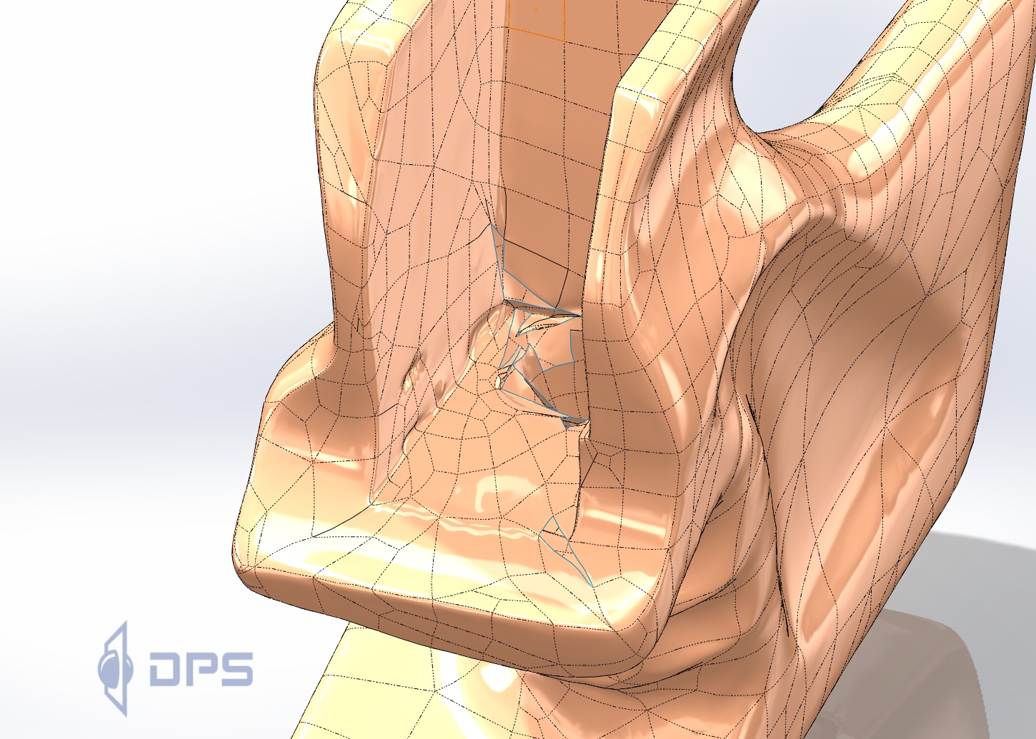

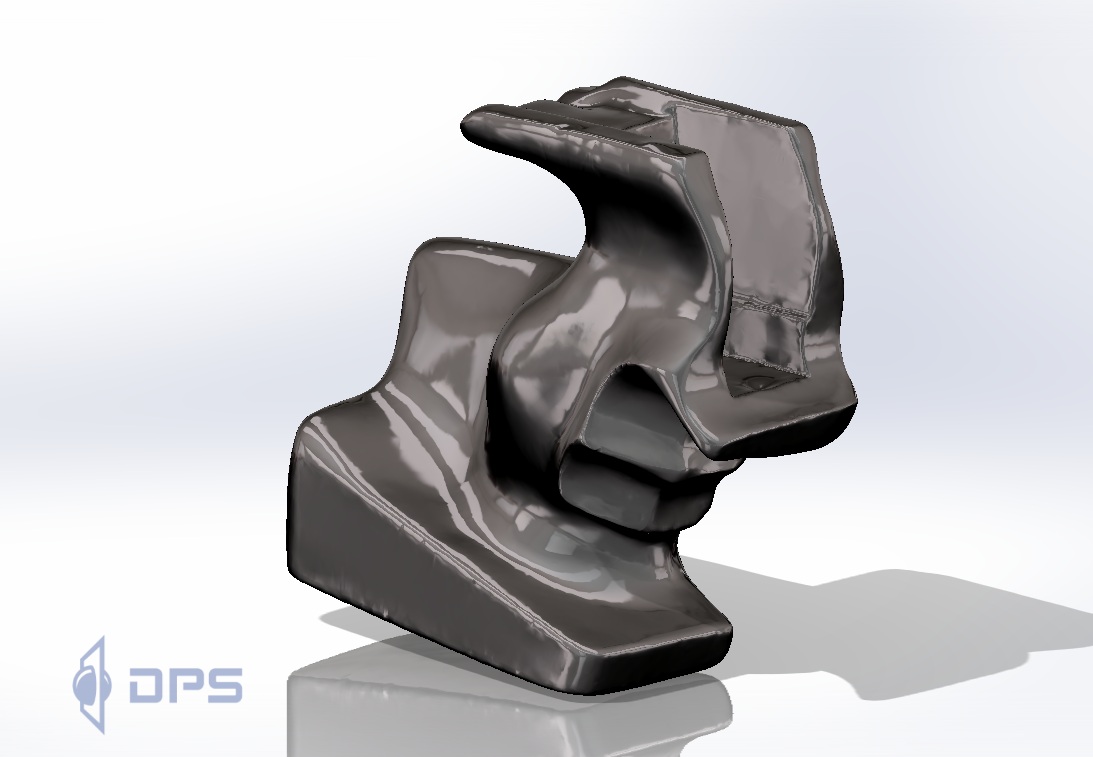

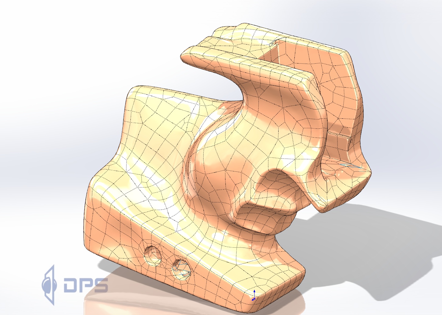

danke für die Mühen - bin total begeistert, wie schnell einem hier geholfen wird! Hab nochmal eine neue Datei hochgeladen, in der zumindest die äußeren Löcher alle verschwunden sein müssten.
Zur "Auflösung": Es ist ein Griff für meine Luftpistole, also ein Sportgerät, keine Waffe (ist auch eine olympische Disziplin). Wenn man im oberen Leistungsbereich (bei mir ca. ein 9,3er-Schnitt) mithalten will, benötigt man einen Griff, der einem perfekt passt. Mein von mir angepasster Griff besteht mittlerweile aus mehr Spachtelmasse als Holz, stinkt, und ist nicht sehr gesund für Hautkontakt... Deshalb kam ich auf die Idee, "schnell mal" den Griff einzuscannen und nachfräsen zu lassen.
Ich habe ehrlich gesagt keine Ahnung, ob sich die CAM-Software an den Löchern stört. Da muss ich morgen nochmal nachfragen.

das mit der Bearbeitung des Netzes ging leider in die falsche Richtung. Das hast du leider die Flächen unvollständig und schlecht geflickt. Besser wäre es gewesen, großzügig zu LÖSCHEN. Gerade die inneren Details sind ungenau und störend. Da könnte man lieber das Netz löschen, und dann die Löcher später mit Flächen reparieren.
Zum bearbeiten eines Netzen kann man z. Bsp. das kostenfreie MeshLab verwenden.
Ansonsten ist ScanTo3D nix, was man "mal eben drüber laufen lässt". Da gehen schnell auch mal Stunden ins Land...
Die Datei ist zum hochladen zu groß - lohnt aber eh' nicht, wie man wohl schon auf den Screenshots sieht.
Ich geh' ins Bett, gute Nacht.

nun habe ich noch mal eine stärker geglättete und bereinigte Variante probiert (ohne die Bohrungen). Am besten wäre es aber, man baut dieses Teil in einem interaktiven Prozess gezielter wieder auf, für den Automatismus ist das Netz nicht gut genug. Aber dafür habe ich gerade keine Zeit...
Einen schönen Gruß von Heiko

vielen, vielen Dank für die Hilfe! Schlussendlich hat das Modell von Heiko funktioniert - dieses wird jetzt für das Fräsen verwendet!
Ich wusste auch, dass manche CAM-Software direkt STL-Dateien verwenden kann, leider arbeitet die Firma meines Bekannten nicht mit so einer. Ich dachte nicht, dass der ganze Prozess dann so aufwändig werden könnte...
