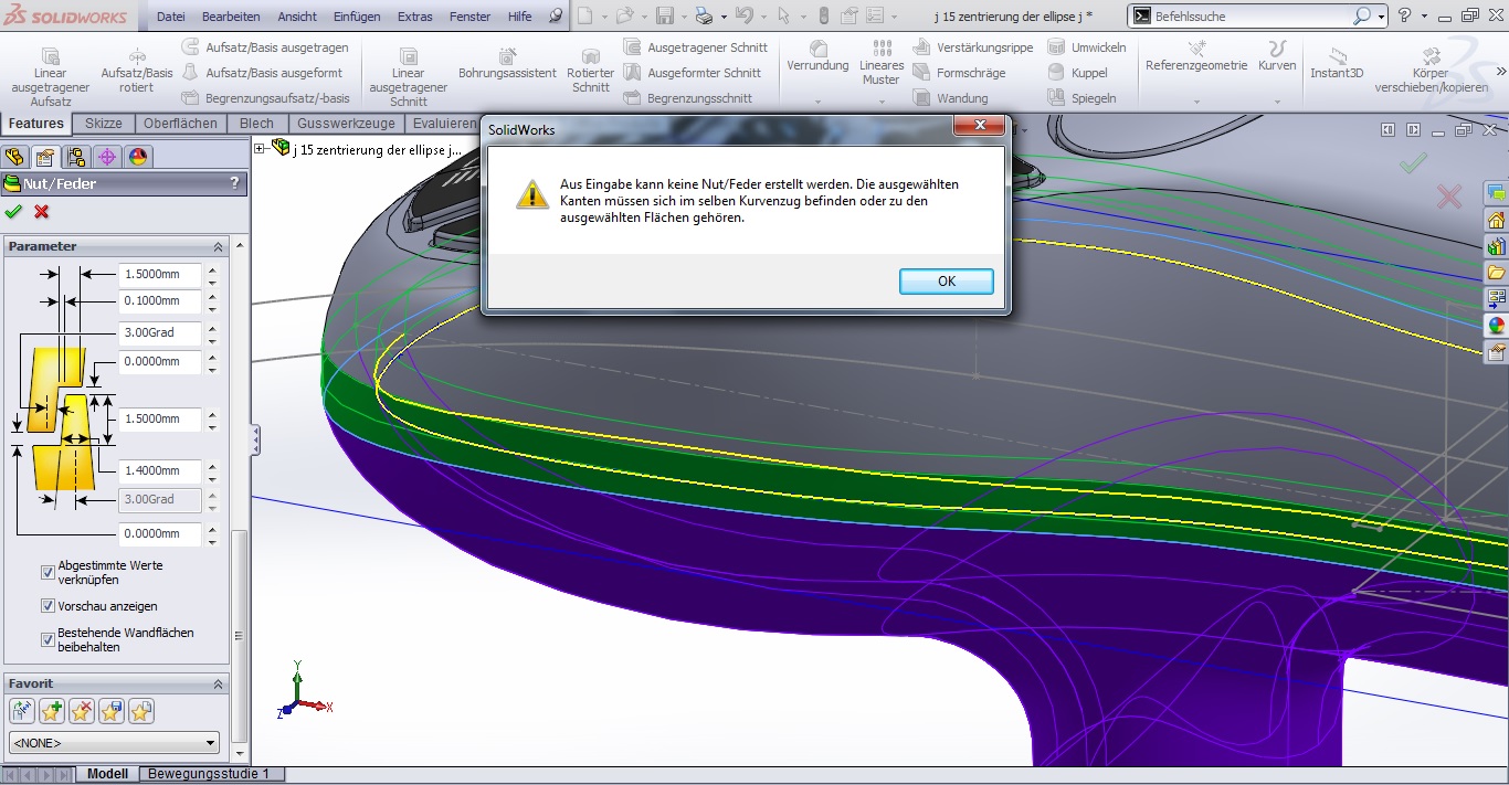

Hallo zusammen!
Bei der Erbauung eines Objektes bei SolidWorks 2013/2014 sind bei mir einige Probleme entstanden.
Zunächst musste ich heute feststellen, dass einige  Features im Featuremanager hell-grau unterlegt, also nicht aktiv sind (Siehe Anhang).
Woran kann das liegen?
Wie kann ich diese Features wieder aktivieren und auf das Objekt anwenden?
Zudem habe ich mit dem Nut/Feder Feature an einem Testobjekt gearbeitet um dieses Feature kennen zu lernen. Hierbei ist mir jedoch aufgefallen, dass die Innere Krümmung des Objektes nicht vollständig übernommen wird (Siehe Anhang: rote Pfeile und Linien).
Ich hoffe Ihr könnt mir weiterhelfen.
Gruß Matthias

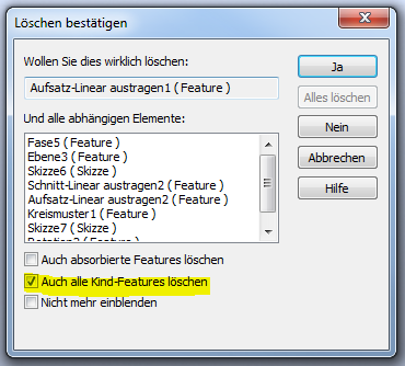

Hallo Matthias
so ein Effekt (Unterdrückung) kann auftreten, wenn ein übergeordnetes Feature - hier z.B Deine Ebene11 - unterdrückt wurde. Alles, was in Abhängigkeit dieses Features erzeugt wurde, fällt somit flach. Den Effekt siehst Du deutlich, wenn Du mit der Aufhebung der Unterdrückung von unten anfängst - so werden alle notwendigen Features wieder aktiviert.
Wichtig, wenn Du einmal "falsch oder überflüssig" erzeugte Features im Nachhinein löschen möchtest:
Löschst Du sofort, wenn auch die abhängigen Features gelöscht. Ab und an kann das echte Probleme geben, wenn Du das wieder rückgängig machen möchtest - bzw. eine einmal rückgänig gemachte Änderung wieder zurück zu ändern (analog zu Windows STRG Z / STRG Y). Besser ist hier, das gewünschte Feature zuerst zu unterdrücken, und dann zu löschen, so hast Du die Möglichkeit, die Abhängigkeit dieses Features von anderen zu lösen (Verknüpfungen / Beziehungen auf zu löschende Geometrien), und es geht nichts mehr auf die Bretter

Hallo Alex,
das unterschreibe ich so nicht, du kannst im Löschdialog nämlich auswählen was mit den abhängigen Feature und absorbierten Skizzen passieren soll. Je nach Auswahl wird dann nähmlich nicht unbedingt gleich alles gelöscht, sondern es werden soweit möglich Ghost-Elemente erzeugt um die nun fehlenden Referenzen zu ersetzten, dies wird dir dann auch entsprechen mit Fehlermeldung im Featurebaum angeziegt (fehlerhafte Referenzen).

erstellt am: 12. Mrz. 2014 14:30    Editieren oder löschen Sie diesen Beitrag!  <-- editieren / zitieren -->   Antwort mit Zitat in Fett Antwort mit kursivem Zitat    Unities abgeben: 1 Unity (wenig hilfreich, aber dennoch)2 Unities3 Unities4 Unities5 Unities6 Unities7 Unities8 Unities9 Unities10 Unities
Hallo Bernd,
auch für den Tipp danke ich!
Es bleibt jedoch immer noch das Problem mit dem Nut/Feder Feature...
Hab, wie oben beschrieben, zuvor an einem Testobjekt geübt. Nachdem ich das Feature nun an dem eigentlichen Objekt angewendet habe sind weitere Probleme aufgetreten, bzw. kann ich das Feature gar nicht anwenden...
Das Objekt besteht aus drei Hauptkörpern (Oberteil, Unterteil und Ring). Zwischen den einzelnen Teilen soll das Feature angewendet werden, also zwei mal.
Beide male werden Fehlermeldungen angezeigt (Siehe Anhang).
Wo könnten die Fehler sein? Bin ratlos...

Hallo Matthias,
sorry aber leider sind es zu viel Parameter um anhand von Bildern zu prüfen woran der Fehler liegen könnte.
Kannst du das Modell hochladen oder ein ähnliches vergleibares Modell bei dem das auch nicht funktioniert?

Hallo Matthias,
ich glaub mit dem Nut/Feder Feature wirst du bei deiner Form nicht glücklich werden.
Habe jetzt nur mal die Nut/Feder für Unterteil und Ring betrachtet und der Grund der Nichterstellung sind unsaubere Kanten am Unterteil. Wenn du diese sauber bekommst würde hier schonmal das Feature anwenbar sein.

Guten morgen Bernd.
Zunächst möchte ich dir für deine Mühe danken!
Ich sehe auch nun wo die Probleme entstehen, jedoch weiß ich nicht wie ich diese eliminiere...
Wie verbessere ich den Kantenverlauf von unsauber zu sauber?
Und du sagst ich werde mit dem Nut/Feder Feature nicht glücklich, daher stellt sich mir die Frage was hier eine andere Möglichkeit wäre?

Hallo Matthias,
ich arbeite seit dem Jahr 2000 mit SolidWorks und hab durch Deinen Thread zum ersten Mal vom Nut-Feder Feature erfahren (musste erstmal nachsehen, ob meine 2012er Version das schon hat). Dafür Danke an Dich!
Allerdings hab ich Nut-Feder Verbindungen schon reichlich oft modelliert. Dafür setze ich sehr gerne Oberflächenkörper ein, die mir die Mitte der Nut-Feder Verbindung darstellen. Dann erstelle ich daraus einen eigenen Volumenkörper mit dem "Wandstärke auftragen" Feature. Diesen Körper nutze ich dann um in den Gehäuseteilen Nut und Feder herzustellen (z.B. über "Kombinieren"). Das Ganze ist natürlich nicht ganz so simpel, wenn man eine komplexe Geometrie hat (wie in Deinem Beispiel), aber damit lassen sich alle Parameter wie Spiel der Verbindung, Formschrägen und mögliche Dichtungen sehr zuverlässig modellieren.
Andreas
