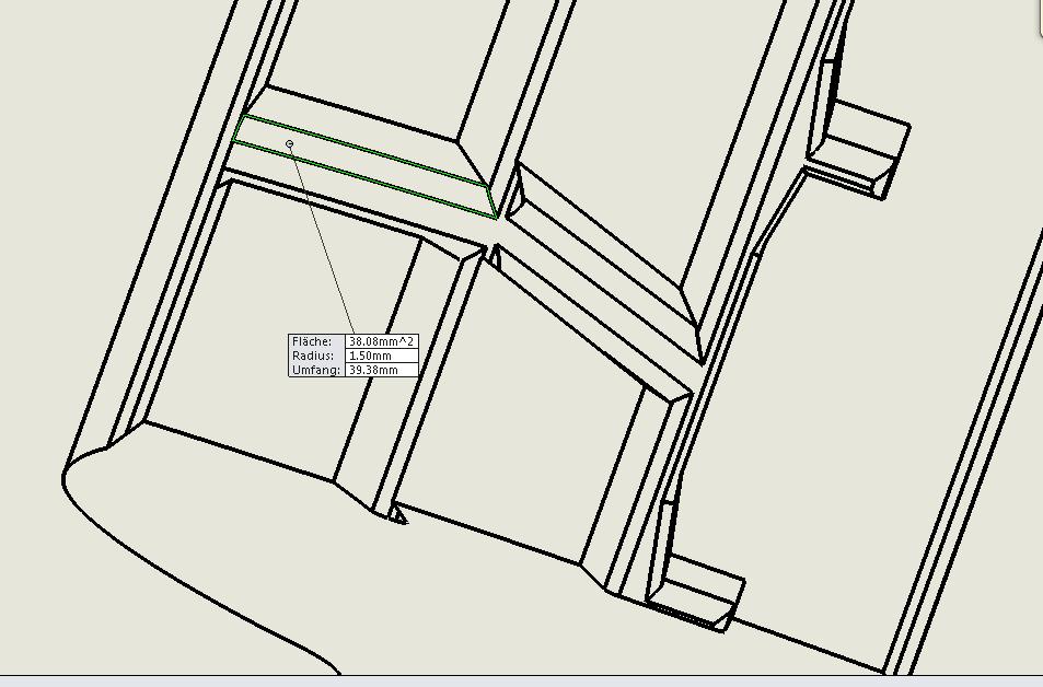

Guten Morgen!
Ich möchte die Verrundungen an einem Teil in isometrischer Ansicht in der Zeichnung bemaßen.
Normalerweise würde ich Schnittansichten ertellen und diese bemaßen, aber dazu ist das Teil zu komplex.
Über "Messen" wird der Radius angezeigt, aber das Ergebnis kann man auf der Zeichnung ja nicht dauerhaft einblenden, oder?
Grüße, ErnaM
[Diese Nachricht wurde von ErnaM am 12. Mrz. 2014 editiert.]

du kannst eine normale Bemaßung verwenden, allerdings musst du eine Kante auswählen und nicht eine Fläche.
Den Zusatz "TRUE" kannst du einfach weglöschen.
HTH, Formi

Das ist ja mein Problem. Die Kanten fängt er bei mir nicht weil es sich um eine kugelige Oberfläche handelt und es keine "richtige" Kante der Verrundung gibt da immer gleich die nächste Verrundung ansetzt.

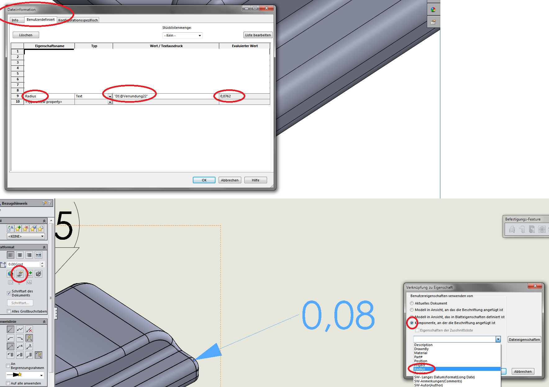

ErnaM
Sehen Sie sich das Profil von ErnaM an!   Senden Sie eine Private Message an ErnaM  Schreiben Sie einen Gästebucheintrag für ErnaM
Beiträge: 36
Registriert: 07.11.2013
Win7 64, SW 2016
erstellt am: 12. Mrz. 2014 10:00    Editieren oder löschen Sie diesen Beitrag!  <-- editieren / zitieren -->   Antwort mit Zitat in Fett Antwort mit kursivem Zitat    Unities abgeben: 1 Unity (wenig hilfreich, aber dennoch)2 Unities3 Unities4 Unities5 Unities6 Unities7 Unities8 Unities9 Unities10 Unities
Das mit der Eigenschaft für jeden Radius ist eine sehr gute Idee! Die Radien wiederholen sich oft, deswegen hält sich dafür der Aufwand in Grenzen.
Danke Dir!
