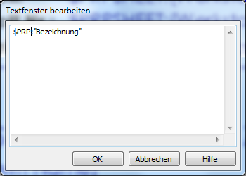

Hallo Allerseits,
ich versuche mich seit einiger Zeit an der Makro-Programmierung in SolidWorks. Bisher konnte ich eigentlich immer eine Lösung finden, nur leider nicht bei diesem Problem: ich möchte per Makro auf die Verknüpfungsanweisungen - nicht auf den dadurch ausgelesenen Wert - einer Zeichnung zugreifen und diese dann ändern.
Das Auslesen des verknüpften Werts mittels ».GetText«: »$PRP:{Bezeichnung}« funktioniert einwandfrei.
Ich möchte aber nicht diesen Wert sondern die dazugehörige Verknüpfungsanweisung »$PRP:"Bezeichnung"«, wie im »Text in Fenster« angezeigt, auslesen.
Ich hoffe das ist irgendwie möglich?
