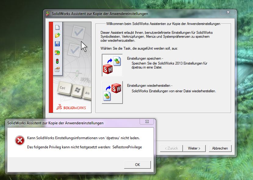

Moin moin,
ich wollte gerade die Anwendereinstellungen für SWX2013 über den Assistenten speichern, da kriege ich folgende Fehlermeldung. Muß noch irgendeine Einstellung erfolgen oder muß der Admin mir irgendwelche Rechte freigeben?
Gruß Dörte

Ich vermute, der Kollege, von dem diese Anwendereinstellungen stammen,hat/hatte andere administrative Rechte als du !?

du brauchst ADMIN-Rechte um die Anwendereinstellungen speichern zu können, zum einpielen nicht.

Mist, das habe ich befürchtet.
Wir haben vor 1 Woche auf 2013 umgestellt und ich bin dafür auserkoren worden, daß ich die geändertenEinstellungen auf die anderen Plätze übertrage. Dann muß mein Admin mir wohl noch ein paar Rechte geben....
Verstehen tue ich diese Vorgehensweise vom SWX allerdings nicht. Daß ich als Anwender nicht mal meine eigenen Einstellungen abspeichern darf, ohne eine Unterschrift vom Vorgesetzten, bildlich gesprochen....

Original erstellt von Joshua63:
Dann hat SolidWorks das nur für die Version 2011 so gemacht. Weder bei 2010 noch bei 2014 brauch ich Admin-Rechte zum Lesen oder Speichern.
Und unsere IT ist da sehr streng, was das angeht. Ich kann die Registry nicht von Hand ändern, das Speichern bzw. ersetzen der SWX-Euinstellungen klappt trotzdem.
Edit: Zum TE: Wenn ich raten müsste, würde ich sagen, die Installation ist fehlerhaft.
