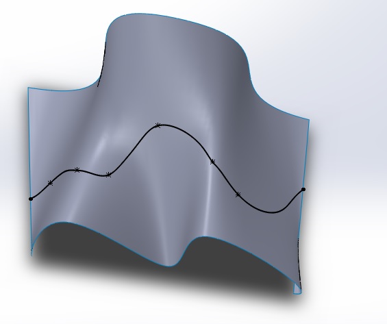

Hallo Forum,
folgende Problemstellung:
Wie auf den Bildern zusehen habe ich eine Spline auf einer absolut unsymmetrischen Oberfläche. Die Spline ist entweder durch eine Schnittkurve oder durch "Spline auf Oberfläche" entstanden. Wie erstelle ich dazu eine Spline die einen gleichen Abstand auf der Oberfläche hat. Die einen fixen Abstand zur Ursprungsspline hat und auf der gleichen Oberfläche liegt?
Bin für jeden Ansatz dankbar!

ich habe in dieser Richtung noch nichts ausprobiert - völlig unvoreingenommen würde ich folgendes versuchen:
- Ebene durch den Startpunkt des Splines, senkrecht zum Spline
- Skizze mit Kreis auf Ebene erzeugen, Radius = Abstand Deiner Kurven, Mittelpunkt deckungsgleich mit Startpunkt Spline
- Bahn austragen
- weiter laut SWX-Hilfe - Suchbegriff Oberflächenschnitt
So sollte sich zumindest eine Position für die 2. Linie auf der Fläche erstellen lassen

Ich weiss momentan nicht wie ich es am besten machen soll.
Wenn ich eine Spline mit einer Schnittebene erstelle, dann hast du recht, dann mache ich eine zweite Ebene in einem entsprechenden Abstand. Nur wird das Ergebnis nicht so gut. Bei einigen Oberflächen schankt der Abstand zwischen den dadurch erzeugten Splines um bis zu 10%. Ca. 2% wären akzeptabel.
Vielleicht weis ja jemand wie man einen Ansatz mit Hilfslinien um sich einem guten Ergebnis anzunähern ...

Du hast meinen Weg nicht richtig nachvollzogen...
- Eine Ebene am Startpunkt des Splines erstellen, Normalenvektor der Ebene in Richtung des Splines
- Auf dieser Ebene einen Kreis erstellen mit Mittelpunkt im Startpunkt des Splines und Radius des gesuchten Abstandes
Wenn Du jetzt eine Aufsatz/Basis-Austragung machst, erhältst Du einen "Schlauch", in dessen Zentrum der erste Spline liegt. Dieser Schlauch schneidet Deine Oberfläche überall im exakten Abstand! Die Schnittlinie des Schlauches mit der Oberfläche findest Du in der SWX-Hilfe unter "Oberflächenschnitt", diese ist dann Deine gesuchte Linie mit konstantem Abstand

schon mal über eine Projektion nachgedacht?

Hallo Axel,
vielen Dank für die Antwort, genau sowas hab ich gesucht !!!

Über eine projektion hab ich auch schon nachgedacht. Aber bin dan daran gescheitert, dass ich mich nicht auf irgendwelche Referenzen beziehen kann, wie zb Ebenen oder Achsen ... die Oberfläche ist komplett asymetrisch und verwinkelt ... ich weiss nur wie man von zwei Ebenen auf eine Dritte projiziert.
