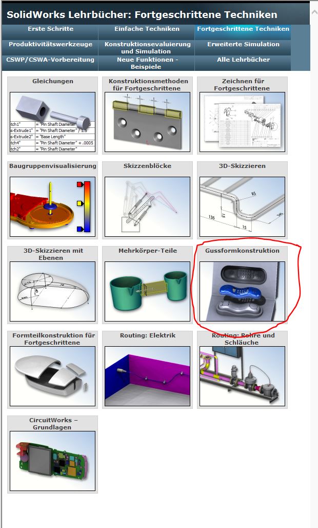

Du solltest mal das Lehrbuch "Gussformkonstruktionen" aus den mitinstallierten Lehrbüchern durcharbeiten.
Sollte Dir die grundlegenden Funktionen erklären
