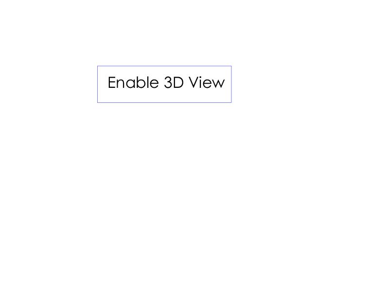

Tach zusammen!
Beim Speichern als 3D-PDF werden zwar Erscheinungsbilder (Farben) korrekt wiedergegeben, jedoch werden Abziehbilder nicht ins PDF übernommen.
Fehlt es da nur an einer Einstellung oder geht das schlicht und einfach nicht?

Hallo Hofe,
geht leider nicht.
Ist schon lange auf der Wunschliste
Gruß Marco

Hallo Hofe,
ich weis zwar nicht für was Du es brauchst und wie häufig, aber es gibt da noch eine Variante die Du testen könntest. SolidWorks gibt ja nur Farben aus aber keine Abziehbilder und Texturen. Wie ein Abziehbild genau funktioniert weis ich leider auch nicht aber wenn es sich wie eine Textur verhält kannst Du Dir mit dem Acrobat Pro die Daten aus dem SolidWorks holen, hierbei kommen nämlich dann Texturen mit.
Habe das 2009 mal gemacht, nur weis ich eben nicht ob es bei Abziehbildern auch klappt. Hatte damals einfach nur die Testversion installiert vielleicht gibt's noch eine Testversion von Acrobat Pro (Nehms einfach mal an). Im Acrobat gibt es dann eine Funktion die aus dem geöffneten CAD die Daten ausliest.
gruß Heiko

Servus Heiko,
jupp, die Testversion (30 Tage) gibts noch, hab ich soeben installiert.
Allerdings finde ich die von Dir beschriebene Option, aus offenen Dateien einzulesen nirgends.
Es gibt die Möglichkeit, eine "u3d"-Datei einzulesen, die sich aus SWX erstellen lässt.
Dann ist das Ergebnis exakt dasselbe wie beim Speichern aus SWX als 3D-PDF, also nix mit Abziehbild.
Die Sache ist nicht sooooo furchtbar wichtig, es ist eben schade dass das Modell im PDF "nicht komplett" ist.

Ja ob Abziehbilder gehen weis ich ja nicht, hätte ja sein können. Aber Texturen gehen definitiv. Wenns schön sein soll (Hobby, Angeben usw.) könnte man noch versuchen aus dem Abziehbild eine Textur zu machen aber wie man eine Textur erstellt

Original erstellt von Hofe:
Ja, da werde ich mich wohl mal einlesen,
Eigentlich nicht nötig.
Wenn Du das Bild einfach aus dem Explorer auf eine Fläche draufziehst, anschließend eben das Flächensymbol wählst, wird dieses Bild IMHO als Textur auf dieser Fläche abgebildet.
Meistens muss unter 'Abbilden' allerdings noch etwas 'geradegezogen' werden.
Meines Wissens ist das dann keine Textur, sondern ein Abziehbild, und eben diese werden nicht ins 3D-PDF übernommen.
Zum einen bin ich mir über den Unterschied zwischen Texturen und Abziehbildern (sofern es denn einen gibt) noch nicht im Klaren, zum anderen habe ich noch gar nicht versucht, Teile mit texturierten Flächen in ein 3D-PDF zu packen.
Vielleicht hat zum Unterschied Texturen/Abziehbilder ja noch jemand Detailwissen parat, das sich in ein paar kurze Sätze fassen lässt.

test2.PDF
Ich hab's jetzt mal so gemacht, wie ich es beschrieben habe.
Siehe Anhang.
Mehr Detailwissen habe ich nicht.
Ich muss aber zugeben, dass die Darstellung in der pdf etwas von der in SWX abweicht.
Siehe Anhang.
Frechheit, warum geht das bei mir nicht???
Ich hab das bisher immer recht umständlich gemacht (Erscheinungsbilder/Fläche wählen/Bild wählen...) und dachte nun nach Deinem Tip, bei drag&drop direkt ausm Explorer sei vielleicht irgendwas anders... aber nö, im PDF wird der Kram nicht übernommen.

Keine Ahnung.
Ich kriege es hier nicht hin, das Ding so zu exportieren, dass im Reader die Textur(!) nicht zu sehen wäre.
Egal, was ich irgendwo einstelle.
Version, SP ?

Version, SP ?
2012 SP1
Schon seltsam. Beim Speichern gibts ja nix einzustellen.
Vielleicht mache ich beim Einfügen des Bildes auf die Oberfläche was falsch und SWX verschwurbelt das dann so, dass es fürs PDF nix taugt.

Test.SLDPRT
Test.PDF
Guckst Du.
Auf einer der Flächen sollte eine Libelle zu sehen sein.

Test_hofe.PDF
Nimm mal bei 'Erscheinungsbild bearbeiten'-'Abbilden' den Würfel oben links.
Bei den anderen geht's bei mir auf der geraden Fläche auch nicht.
Hab's aber nur durch Zufall gefunden.
Anhang mit Libelle.
Die Darstellung weicht allerdings wirklich von SWX ab.

erstellt am: 29. Jan. 2014 01:05    Editieren oder löschen Sie diesen Beitrag!  <-- editieren / zitieren -->   Antwort mit Zitat in Fett Antwort mit kursivem Zitat    Unities abgeben: 1 Unity (wenig hilfreich, aber dennoch)2 Unities3 Unities4 Unities5 Unities6 Unities7 Unities8 Unities9 Unities10 Unities Nur für Hofe 10 Unities + Antwort hilfreich
Komisch, egal wie man's im Reader dreht, scheint immer gerade zu liegen.

Hm, die Auswahl "Körper" bewirkt keine Änderung, aber wenn ich darunter bei "Abbildung" auf automatisch stelle, dann klappts.
Allerdings weicht die Darstellung wirklich stark ab, der greift sich einfach einen beliebigen Ausschnitt aus dem Bild
Das 'beliebigen' würde ich erstmal anzweifeln.
Sollen wir weitersuchen, und den Hintergrund der abweichenden Darstellung ermitteln, oder bist Du soweit zufrieden?
Ich will Dich keinesfalls davon abhalten
Erstmal muss ich das aber zuverlässig und reproduzierbar hinkriegen; ich hab das nochmal mit einem anderen Bild versucht, da klappte es schon nicht mehr.
Ebenso Fehlanzeige als ich das Teil in eine BG packte und daraus dann ein PDF erstellte...
